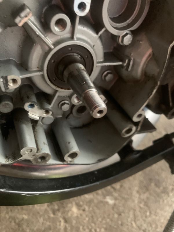

sebdu10 Posté(e) le 12 avril 2023 Signaler Posté(e) le 12 avril 2023 Tu as quoi comme starter? et non ce n'est pas normale d'avoir du jeu, a moins que sur derbi c'est normale mais je ne pense pas, fait gaffe, certainement que tes roulements commence a fatiguer. Et pour galérer a démarrer, certainement que ton carburateur envoie pas assez dans le cylindre, règle déjà ton soucis de vilebrequin.
Guigui80 Posté(e) le 12 avril 2023 Signaler Posté(e) le 12 avril 2023 Techniquement tu ne devrais pas avoir de jeux latéralement avec le vilebrequin. Tu es sur d'avoir acheter le bon model de vilebrequin. Une bielle a un léger jeu pas le vilebrequin. De toute façon je pense que tu vas devoir l'ouvrir pour voir la casse. J'oublier, vue le kit 50 tu as pris roulement renforcer?
Prinso Posté(e) le 12 avril 2023 Auteur Signaler Posté(e) le 12 avril 2023 il y a 16 minutes, Guigui80 a dit : Techniquement tu ne devrais pas avoir de jeux latéralement avec le vilebrequin. Tu es sur d'avoir acheter le bon model de vilebrequin. Une bielle a un léger jeu pas le vilebrequin. De toute façon je pense que tu vas devoir l'ouvrir pour voir la casse. J'oublier, vue le kit 50 tu as pris roulement renforcer? C’est un garagiste qui a remonter le bloc moteur , et d’après ce qu’on m’a dit pour un kit 50 pas besoin de roulement renforcer à l’instant, Prinso a dit : C’est un garagiste qui a remonter le bloc moteur , et d’après ce qu’on m’a dit pour un kit 50 pas besoin de roulement renforcer Et il a étais ouvert pour mètre la nouvel boîte et il a rien vu de particulier Il y a 14 heures, sebdu10 a dit : test avec le 98 et tu decsend de 2 en 2 hésite a allez regarder quelque tutoriel sur le réglage carburateur, ça aide.
Guigui80 Posté(e) le 12 avril 2023 Signaler Posté(e) le 12 avril 2023 Chr.... Fait pour les haut régime j'aurais quand même un doute pour les roulement. Un vilebrequin qui bouge ce n'est pas normal du tout, Le problème de carburateur n'était peut être pas un problème de carburateur. Je pense qu'il vas falloir ouvris le moteur, mais avant de faire ça vaut mieux attendre l'avis d'une autre personne. Je vais en contacter une. J'ai contacter Fred il ne devrais pas tarder.
sebdu10 Posté(e) le 12 avril 2023 Signaler Posté(e) le 12 avril 2023 il y a 53 minutes, Prinso a dit : C’est un garagiste qui a remonter le bloc moteur , et d’après ce qu’on m’a dit pour un kit 50 pas besoin de roulement renforcer Et il a étais ouvert pour mètre la nouvel boîte et il a rien vu de particulier dans tous les cas, ce n'est pas normale, certainement du au fait que tu as eu un souci avec ton allumage, il va falloir démonter pour regarder ce qu'il ne vas pas la dedans. Tu ne peut pas continuer a rouler comme ça, au risque de peter quelques chose de plus grave et de plus couteux
Prinso Posté(e) le 12 avril 2023 Auteur Signaler Posté(e) le 12 avril 2023 il y a 1 minute, sebdu10 a dit : dans tous les cas, ce n'est pas normale, certainement du au fait que tu as eu un souci avec ton allumage, il va falloir démonter pour regarder ce qu'il ne vas pas la dedans. Je n’est pas tout l’es outil a des quoi pour démonter..et encore moins les moyen a force de tout racheter.. je viens de commander un allumage avec rotor et platine , mais bon c’est vraix que ça m’inquiète pour le jeu du vilebrequin après c’est même pas 1mm mais sa bouge quand même mais seulement quand je tire ou pousse , de bas en haut et tout sa bouge pas . à l’instant, Prinso a dit : Je n’est pas tout l’es outil a des quoi pour démonter..et encore moins les moyen a force de tout racheter.. je viens de commander un allumage avec rotor et platine , mais bon c’est vraix que ça m’inquiète pour le jeu du vilebrequin après c’est même pas 1mm mais sa bouge quand même mais seulement quand je tire ou pousse , de bas en haut et tout sa bouge pas . Et vu que les aimant de mon rotor a étais casser en plein de morceaux je pense que l’allumage a un mauvais équilibrage car il manque des petit bout et du coup ça a créer un jeu du vilebrequin , à tester avec un nouveaux rotor et voir ce que sa dit
sebdu10 Posté(e) le 12 avril 2023 Signaler Posté(e) le 12 avril 2023 arache volant, ploque piston et clé embrayage, c'est les premiers outils à avoir chez soi^^, tu testera mais fait gaffe quand même il y a 3 minutes, Prinso a dit : Je n’est pas tout l’es outil a des quoi pour démonter..et encore moins les moyen a force de tout racheter.. je viens de commander un allumage avec rotor et platine , mais bon c’est vraix que ça m’inquiète pour le jeu du vilebrequin après c’est même pas 1mm mais sa bouge quand même mais seulement quand je tire ou pousse , de bas en haut et tout sa bouge pas . Et vu que les aimant de mon rotor a étais casser en plein de morceaux je pense que l’allumage a un mauvais équilibrage car il manque des petit bout et du coup ça a créer un jeu du vilebrequin , à tester avec un nouveaux rotor et voir ce que sa dit

Prinso Posté(e) le 12 avril 2023 Auteur Signaler Posté(e) le 12 avril 2023 Il y a 5 heures, sebdu10 a dit : arache volant, ploque piston et clé embrayage, c'est les premiers outils à avoir chez soi^^, tu testera mais fait gaffe quand même Bon après mesure j’ai exactement 0,4mm donc la moitier d’un millimètre , peut être que c'est normale ? A savoir que je n’est aucun jeux de bas en haut ou droite gauche seulement quand je le pousse
fred82000 Posté(e) le 12 avril 2023 Signaler Posté(e) le 12 avril 2023 salut ton pros et une bille si tu monte un kit 50 alu de bonne gamme il faut des roulement renforcé pour que tu es pas de souci la tu es bon pour tout démonter vue que ton vilebrequin bouge ces mauvais signe sois roulement de mort ou porté de roulement hs
Prinso Posté(e) le 12 avril 2023 Auteur Signaler Posté(e) le 12 avril 2023 il y a 6 minutes, fred82000 a dit : salut ton pros et une bille si tu monte un kit 50 alu de bonne gamme il faut des roulement renforcé pour que tu es pas de souci la tu es bon pour tout démonter vue que ton vilebrequin bouge ces mauvais signe sois roulement de mort ou porté de roulement hs Salut merci à toi pour ta réponse , bin bha d’accord..:ça coûte combien chez un garage ? Si c’est trop cher je prend un bloc entier il y a 42 minutes, Prinso a dit : Salut merci à toi pour ta réponse , bin bha d’accord..:ça coûte combien chez un garage ? Si c’est trop cher je prend un bloc entier Et je peux rouler encore avec ou pas dutout ?
fred82000 Posté(e) le 12 avril 2023 Signaler Posté(e) le 12 avril 2023 tu peux le faire toi si tu as tous les outils pour sa te coutera pas cher que un bloc complet si le vendeur te ment et te met une douille tu fait comment

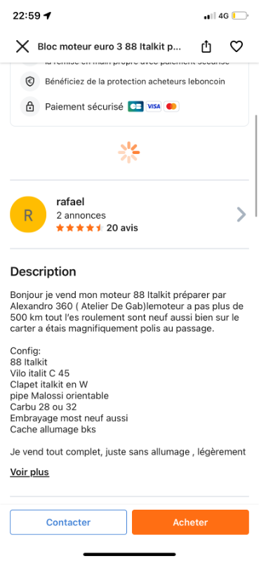

sebdu10 Posté(e) le 12 avril 2023 Signaler Posté(e) le 12 avril 2023 il y a 37 minutes, Prinso a dit : Oui oui sur ça je suis conscient c’est ma faute , c’est comme sa, je voulais passer sur plus gros pour cette été avant mon permis donc bon, j’ai que des galères avec ce bloc.. boîte qui lâche allumage grillé etc donc je compte acheter un bloc en 88 italkit vous en penser quoi ? ce n'est pas spécialement ta faute, comme tu as dit tu n'y connait pas grand chose, quand tu emmène un véhicule chez un pro, c'est pour qu'il soie refait correctement, il est sensé te conseiller, te dire ce qui serait le mieux comme pièces par apport a ta configuration et faire en sorte que tu ne soie plus enmerder, à part des branleur qui veulent que tu leur ramène ton véhicule pour en tirer plus de tunes, donc la ils ferons de la merde. pour moi il a mal fait son boulot, il avait ta moto a porter de main et il a bien vue les pièces qu'il y'avais dessus, ce n'est pas non plus un scooter avec un kit 50 ou tu peux installer des roulements d'origine, sa il de vraie le savoir. en gros a cause de ses conneries, tu risque d'en avoir pour plus chère, pour moi venant d'un pro c'est impardonnable, les mecs on suivit une formation, ils on appris le metier mais le souci, c'est qu'il il y a des nouvelles technologie niveau pièces moteur et de nouveau véhicule qui sorte, ils son censer, passer quelques formations de temps en temps pour apprendre c'est nouvelle choses. C'est mon point de vue.
Guigui80 Posté(e) le 12 avril 2023 Signaler Posté(e) le 12 avril 2023 Je me suis emeler les pinceau bloc moteur et haut moteur Je le dis honnêtement ça dépasse mes compétences. mais ça serais du gâchis de brider ça Un kit 70 fonte serais plus simple moins onéreux, et pas brider, et en fonte c'est du solide. avis personnel Après le 88 je ne peux pas t'aider ça me dépasse.
Prinso Posté(e) le 12 avril 2023 Auteur Signaler Posté(e) le 12 avril 2023 il y a 1 minute, sebdu10 a dit : ce n'est pas spécialement ta faute, comme tu as dit tu n'y connait pas grand chose, quand tu emmène un véhicule chez un pro, c'est pour qu'il soie refait correctement, il est sensé te conseiller, te dire ce qui serait le mieux comme pièces par apport a ta configuration et faire en sorte que tu ne soie plus enmerder, à part des branleur qui veulent que tu leur ramène ton véhicule pour en tirer plus de tunes, donc la ils ferons de la merde. pour moi il a mal fait son boulot, il avait ta moto a porter de main et il a bien vue les pièces qu'il y'avais dessus, ce n'est pas non plus un scooter avec un kit 50 ou tu peux installer des roulements d'origine, sa il de vraie le savoir. en gros a cause de ses conneries, tu risque d'en avoir pour plus chère, pour moi venant d'un pro c'est impardonnable, les mecs on suivit une formation, ils on appris le metier mais le souci, c'est qu'il il y a des nouvelles technologie niveau pièces moteur et de nouveau véhicule qui sorte, ils son censer, passer quelques formations de temps en temps pour apprendre c'est nouvelle choses. C'est mon point de vue. Je suis d’accord.. après l’erreur est humaine, si je me débrouillerais en mécanique j’aurais changer l’es roulement moi même mais j’y connais rien et dans un garage c’est mini 300~400 euro donc autant prendre un bloc pour l’été avec mon ancien passa hzut pour éviter le bruit il y a 5 minutes, Guigui80 a dit : Je me suis emeler les pinceau bloc moteur et haut moteur Je le dis honnêtement ça dépasse mes compétences. mais ça serais du gâchis de brider ça Un kit 70 fonte serais plus simple moins onéreux, et pas brider, et en fonte c'est du solide. avis personnel Après le 88 je ne peux pas t'aider ça me dépasse. Oui certe mes 70 fonte 150€ les roulements + main d’œuvre 400€ compter 2 semaine voir 3 car ver chez moi laisse tomber ensuite le carburateur +50€ pour 300€ de près j’ai un bloc
