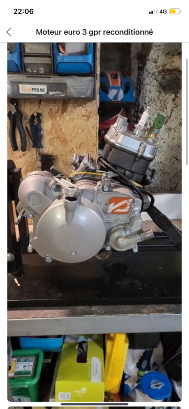

Prinso Posté(e) le 13 avril 2023 Auteur Signaler Posté(e) le 13 avril 2023 il y a une heure, sebdu10 a dit : Rouler comme ça jusqu'an septembre, octobre, sa craint et tu ne pourrait pas le faire toi même les changements de roulements et bien sur joint spi? Bon du coup je viens d’acheter un bloc à 600€ chez un mécano , toutes les pièce neuf vilebrequin carenzi roulement most embrayage carenzi et tout le reste origine neuf se sera nickel pour mon kit 50 alu et un 70 plus tard (fonte )

Guigui80 Posté(e) le 13 avril 2023 Signaler Posté(e) le 13 avril 2023 il y a 48 minutes, Prinso a dit : Bon du coup je viens d’acheter un bloc à 600€ chez un mécano , toutes les pièce neuf vilebrequin carenzi roulement most embrayage carenzi et tout le reste origine neuf se sera nickel pour mon kit 50 alu et un 70 plus tard (fonte ) Je ne veux pas jouer les rabajoie Derbi 2000/2005 euro 2 Euro 2 et euro 3 pas le même haut moteur. Ça saute directe au yeux Tu ne pourra pas mettre ton CHR
Prinso Posté(e) le 13 avril 2023 Auteur Signaler Posté(e) le 13 avril 2023 il y a 2 minutes, Guigui80 a dit : Je ne veux pas jouer les rabajoie Derbi 2000/2005 euro 2 Euro 2 et euro 3 pas le même haut moteur. Ça saute directe au yeux Tu ne pourra pas mettre ton CHR C’est un moteur euro 3
Guigui80 Posté(e) le 13 avril 2023 Signaler Posté(e) le 13 avril 2023 Tu as un euro 3? Je vais te poser une simple question Tu as une arriver d'eau a droite de ton cylindre a coter du pot d'échappement?
Prinso Posté(e) le 13 avril 2023 Auteur Signaler Posté(e) le 13 avril 2023 à l’instant, Guigui80 a dit : Tu as un euro 3? Je vais te poser une simple question Tu as une arriver d'eau a droite de ton cylindre a coter du pot d'échappement? Oui j’ai un euro 3 et non pas d’arriver d’eau
Prinso Posté(e) le 13 avril 2023 Auteur Signaler Posté(e) le 13 avril 2023 à l’instant, Guigui80 a dit : Ok euro 3 donc ok Rhooo tu ma foutu une de c’est frousse !! J’étais dégoûter là :,)
Guigui80 Posté(e) le 13 avril 2023 Signaler Posté(e) le 13 avril 2023 Mais ta derbi n'est pas de 2005 J'ai vérifier pour éviter de dire des bêtises les euro 3 sont sorti en 2006. La prochaine fois dis derbi euro 3 Moi qui ais lu 2005 j'ai évidemment penser euro 2
Prinso Posté(e) le 13 avril 2023 Auteur Signaler Posté(e) le 13 avril 2023 il y a 1 minute, Guigui80 a dit : Mais ta derbi n'est pas de 2005 J'ai vérifier pour éviter de dire des bêtises les euro 3 sont sorti en 2006. La prochaine fois dis derbi euro 3 Moi qui ais lu 2005 j'ai évidemment penser euro 2 Ha oui bien vue je me suis tromper erreur de ma part sorry
Guigui80 Posté(e) le 13 avril 2023 Signaler Posté(e) le 13 avril 2023 Le pire on aurais pue mal te conseiller avec cette erreur. Pas grave le pire est évité
Prinso Posté(e) le 13 avril 2023 Auteur Signaler Posté(e) le 13 avril 2023 il y a 1 minute, Guigui80 a dit : Le pire on aurais pue mal te conseiller avec cette erreur. Pas grave le pire est évité Merci de l’avoir remarqué sa mérite des galet haha
