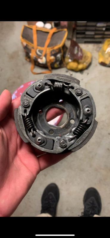

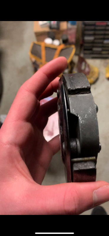

Kaplax91 Posté(e) le 6 avril 2023 Signaler Posté(e) le 6 avril 2023 bonjour j’ai un yamaha aerox de 2002 équipé côté variation d’un pack overange stg6 et pour l’embrayage un malossi. récemment j’ai remarqué un bruit suspect au démarrage du scooter.j’ai démonter l’embrayage et un ressort c’était barré.(sûrement parce qu’il y avait pas de clips).J’ai donc remis tous les ressort avec clips mais maintenant ke scooter a beaucoup de mal à démarrer.Et une fois démarrer il broute énormément et ne veut pas monter dans le tour .Je trouve que mon embrayage est tordu mais je ne sais pas si c’est normal
sebdu10 Posté(e) le 6 avril 2023 Signaler Posté(e) le 6 avril 2023 il y a 35 minutes, Kaplax91 a dit : bonjour j’ai un yamaha aerox de 2002 équipé côté variation d’un pack overange stg6 et pour l’embrayage un malossi. récemment j’ai remarqué un bruit suspect au démarrage du scooter.j’ai démonter l’embrayage et un ressort c’était barré.(sûrement parce qu’il y avait pas de clips).J’ai donc remis tous les ressort avec clips mais maintenant ke scooter a beaucoup de mal à démarrer.Et une fois démarrer il broute énormément et ne veut pas monter dans le tour .Je trouve que mon embrayage est tordu mais je ne sais pas si c’est normal Salut, sur la photo déjà on voie un ressort qui n'est pas pareille que les autres, je pense que c'est celui la que tu as remis, donc sa ne vas pas le faire, je ne suis pas sur mais on dirait que la coupelle de ton embrayage est pas bien mise, regarde bien voir ci tu n'a pas oublier quelques choses ou si il ne manque pas un truc et le broutage du scoot a rien avoir avec l'embrayage
Kaplax91 Posté(e) le 6 avril 2023 Auteur Signaler Posté(e) le 6 avril 2023 il y a 19 minutes, sebdu10 a dit : Salut, sur la photo déjà on voie un ressort qui n'est pas pareille que les autres, je pense que c'est celui la que tu as remis, donc sa ne vas pas le faire, je ne suis pas sur mais on dirait que la coupelle de ton embrayage est pas bien mise, regarde bien voir ci tu n'a pas oublier quelques choses ou si il ne manque pas un truc et le broutage du scoot a rien avoir avec l'embrayage j’attends les nouveaux ressort mais maxiscott prennent tt leur temps .il broute pas vraiment il embraye directement

sebdu10 Posté(e) le 7 avril 2023 Signaler Posté(e) le 7 avril 2023 Il y a 4 heures, Kaplax91 a dit : oui mais c’est bon le problème est réglé c’était le variateur qui était mal remonté Ha ok, ça va alors, mais je pense qu'il te faudra un autre embrayage.
Guigui80 Posté(e) le 7 avril 2023 Signaler Posté(e) le 7 avril 2023 Salut Il est mort ton embrayage il faut le changer. Vue l'état de l'embrayage vérifie la cloche aussi.
