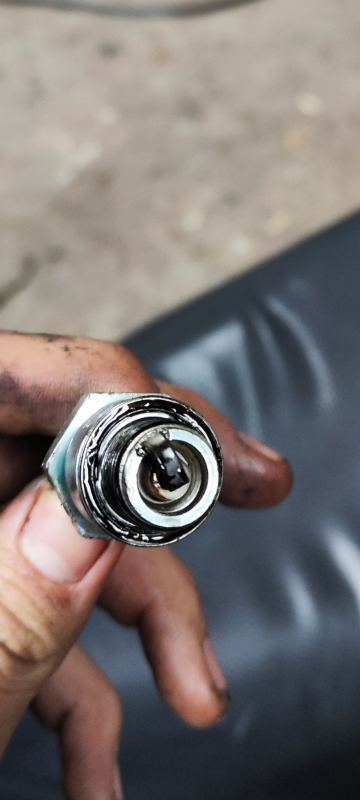

0 fred82000 Posté(e) le 2 mai 2023 Signaler Posté(e) le 2 mai 2023 dit moi quel aiguille tu as si ces une w9 ou pas que sa y joue sur tes réglage carburateur laiguille en gicleur secondaire tu dois être a 45 si sa ces bon tu et déja bien mais ta bougie a trop dhuile ce qui es pas bon
