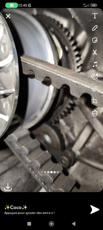

Malossi x belt spécial. J'ai fait un test avec un crayon le variateur ne s'ouvre pas plus que la ligne que fait la courroie

Elle monte a 5mm environ
commetu peux voir sur la photo

si je te montre mon variateur du nitro avec courroie malossi tu verra sa y monte a 2mm max du haut donc ne dit pas que sa ni monte pas ou ira peut être pas quand je sais ce que je dit
