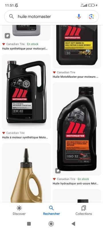

Il y a 5 heures, nat1038 a dit :
Motomaster
