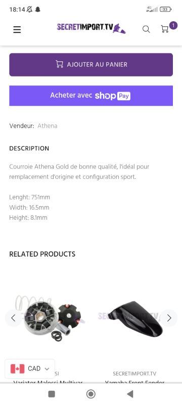

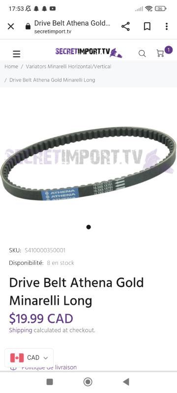

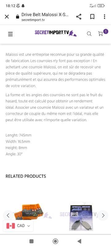

0 Guigui802 Posté(e) le 14 juin 2023 Signaler Posté(e) le 14 juin 2023 (modifié) il y a 50 minutes, nat1038 a dit : Pk si je mettrai une plus longue j'irais pas chercher les 2mm ? Mettons une un Petit peu plus longue que elle que j'ai ? Sinon un correcteur de couple ncy serait il mieux J'ai déjà vue sur un forum qu'il faut qu'à l'arrêt la courroie soit un peu en haut du correcteur de couple pour le max des perf Mon cas personnel la courroie d'origine était courte, j'avais vraiment de la marge. (Made in taiwan) Et moi c'était bien pire que toi j'avais pas loint de 1cm, donc je pouvais en mettre une plus longue maintenant j'ais 2 voir 3 mm Ton cas est différant si tu prend trop grand et que la courroie dépasse le variateur tu risque gros. Ratio gain risque. Modifié le 14 juin 2023 par Guigui802
0 nat1038 Posté(e) le 14 juin 2023 Auteur Signaler Posté(e) le 14 juin 2023 il y a 20 minutes, Guigui802 a dit : Mon cas personnel la courroie d'origine était courte, j'avais vraiment de la marge. (Made in taiwan) Et moi c'était bien pire que toi j'avais pas loint de 1cm, donc je pouvais en mettre une plus longue maintenant j'ais 2 voir 3 mm Ton cas est différant si tu prend trop grand et que la courroie dépasse le variateur tu risque gros. Ratio gain risque. Sinon sa existe tu des variateur/ correcteur de couple qui sont moyenne plage je m'explique, qu'il me faut pas limer la base moteur mais plus grand qu'un multivar. Sinon pour la courroie c'est juste un poil plus long que je pensais essayer comme une Athéna il y a 1 minute, nat1038 a dit : Sinon sa existe tu des variateur/ correcteur de couple qui sont moyenne plage je m'explique, qu'il me faut pas limer la base moteur mais plus grand qu'un multivar. Sinon pour la courroie c'est juste un poil plus long que je pensais essayer comme une Athéna 6 mm de plus pour aller courir l'espace qui manque ça se fait ??
0 Guigui802 Posté(e) le 14 juin 2023 Signaler Posté(e) le 14 juin 2023 il y a 3 minutes, nat1038 a dit : Sinon sa existe tu des variateur/ correcteur de couple qui sont moyenne plage je m'explique, qu'il me faut pas limer la base moteur mais plus grand qu'un multivar. Sinon pour la courroie c'est juste un poil plus long que je pensais essayer comme une Athéna 6 mm de plus pour aller courir l'espace qui manque ça se fait ?? Pour simplifier la chose on vas dire petite et grande plage, il y a pas de plage intermédiaire. Brûlons pas les étape, quel est la dimension de ta courroie actuel? Il te faut 747/16,5/9 mm
0 nat1038 Posté(e) le 14 juin 2023 Auteur Signaler Posté(e) le 14 juin 2023 il y a 2 minutes, Guigui802 a dit : Pour simplifier la chose on vas dire petite et grande plage, il y a pas de plage intermédiaire. Brûlons pas les étape, quel est la dimension de ta courroie actuel? Il te faut 747/16,5/9 mm il y a 1 minute, nat1038 a dit : Celle que je pense :
0 Guigui802 Posté(e) le 14 juin 2023 Signaler Posté(e) le 14 juin 2023 il y a 1 minute, nat1038 a dit : Oui j'ai vue ça prend pas en compte les frais de douane et taxe, la livraison gratuite à partir de 800€
0 nat1038 Posté(e) le 14 juin 2023 Auteur Signaler Posté(e) le 14 juin 2023 il y a 2 minutes, Guigui802 a dit : Oui j'ai vue ça prend pas en compte les frais de douane et taxe, la livraison gratuite à partir de 800€ Je vois pas pk tu dis bref pense tu ça vaut la peine d'en prendre une plus longue comme la comparaison des 2
0 Guigui802 Posté(e) le 14 juin 2023 Signaler Posté(e) le 14 juin 2023 il y a 1 minute, nat1038 a dit : Je vois pas pk tu dis bref pense tu ça vaut la peine d'en prendre une plus longue comme la comparaison des 2 C'est de l'import, le site Bref commence par vérifier les dimension de ta courroie. Il sera temps d'aviser après.

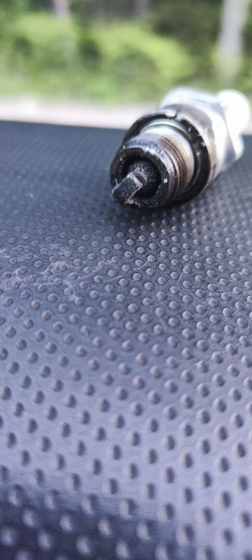

0 nat1038 Posté(e) le 15 juin 2023 Auteur Signaler Posté(e) le 15 juin 2023 Il y a 2 heures, Guigui802 a dit : Ok ça marche Donc voilà j'ai fait mes teste.j'ai fait beaucoup de route (15,20km) a un régime moteur assez élevé voir à fond de temps en temps et donc ma bougie donne sa en gicleur 95. à l’instant, nat1038 a dit : Donc voilà j'ai fait mes teste.j'ai fait beaucoup de route (15,20km) a un régime moteur assez élevé voir à fond de temps en temps et donc ma bougie donne sa en gicleur 95. Pour mon variateur vous pouvez voir messem qu'il reste encore une marge grosse.
0 Guigui802 Posté(e) le 15 juin 2023 Signaler Posté(e) le 15 juin 2023 il y a 10 minutes, nat1038 a dit : Donc voilà j'ai fait mes teste.j'ai fait beaucoup de route (15,20km) a un régime moteur assez élevé voir à fond de temps en temps et donc ma bougie donne sa en gicleur 95. Pour mon variateur vous pouvez voir messem qu'il reste encore une marge grosse. Pour la longueur de ta courroie c'est bon Pour la largeur si tu es en 9mm essay en 8mm, mais sans garanti. Pour la couleur de la bougie elle est déjà mieux.

0 fred82000 Posté(e) le 15 juin 2023 Signaler Posté(e) le 15 juin 2023 on roule jamais avec des galet réglable tu les mert juste pour tester et trouver le bon grammage pas plus commence déja par changer les galet zaprés on re verra la uoite ta bougie et trop noire donc trop riche encore je trouve ces quoi le carburateur monter et les réglage de celui si

0 nat1038 Posté(e) le 15 juin 2023 Auteur Signaler Posté(e) le 15 juin 2023 Il y a 3 heures, fred82000 a dit : on roule jamais avec des galet réglable tu les mert juste pour tester et trouver le bon grammage pas plus commence déja par changer les galet zaprés on re verra la uoite ta bougie et trop noire donc trop riche encore je trouve ces quoi le carburateur monter et les réglage de celui si Aiguilles coche du fond ralenti je ne l'es pas retoucher car le moteur vire bien au ralenti carburateur 21 mm usagé gicleur 95 j'avais fait un teste en gicleur 92 la couleur était blanchâtre
0 fred82000 Posté(e) le 15 juin 2023 Signaler Posté(e) le 15 juin 2023 donc pour un 21 phbg il faut gicleur de ralenti de 45 contre un de 50 monter de série puis un gicleur principal de 90 pour tester le crand de laiguille doit être au deuxieme sur une aiguille w9
