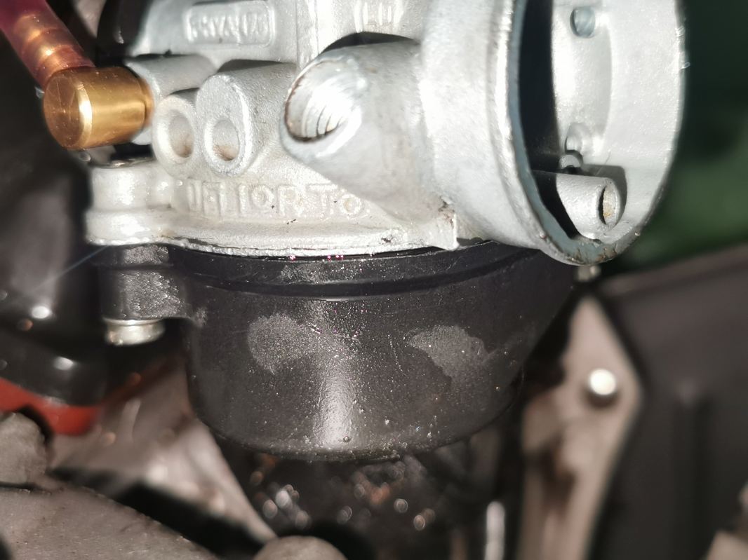

@£€X Posté(e) le 25 septembre 2023 Auteur Signaler Partager Posté(e) le 25 septembre 2023 Salut @Alain, j'ai une légère perte d'essence entre le corps et la cuve du carburateur pourtant le flotteur ferme bien l'arrivée d'essence. Est-ce c'est normal ? Merci Lien vers le commentaire Partager sur d’autres sites More sharing options...
Alain Posté(e) le 26 septembre 2023 Signaler Partager Posté(e) le 26 septembre 2023 C'est le joint de cuve qu'il faut remplacer, ça ne m'étonne pas... Lien vers le commentaire Partager sur d’autres sites More sharing options...
