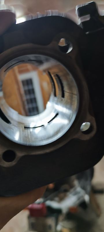

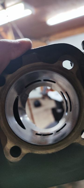

Salut voilà a quoi ressemble mon cylindre top perf black trophy après 4 mille km. Quelques légères rayures don une que je sens légèrement. Je n'ai pas senti grande différence de compression depuis. Quand je les démonté toute était super bien lubrifier les segments pistons super bon encore. Donc vous en pensez quoi du cylindre ?
il y a 4 minutes, nat1038 a dit :
Je sais que je pourrais rattraper mes rayures tout de suite mais une fois cela fait je me pourrai pas le refairem devrait je attendre qu'il y a des rayures plus importante que cela et après le poncé ?

il y a 6 minutes, fred82000 a dit :
je parler de cote au dessus si jamais en passent le rodoir et mesurent sétais plus bon avec un piston cote origine
donc si tu veux passer le rodoir pour aténuer les rayure tu peux après cela tu mesure pour être sur que tout sois bon et tu re monte un piston segmen neuf petit rodage de 50km max et après roule normal
Ah ok Super ma faire sa

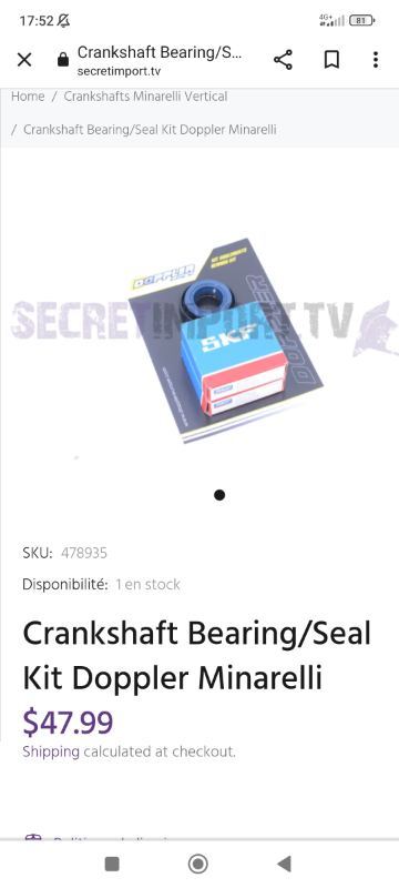

Bon alors nous avons trouvé le problème. Mes roulements de vilebrequin sont finies après seulement 4k km. J'avais pourtant des skf. Ne les acheté pas se sont de vrai merde alors je veux savoir les quels me conseillerais vous pour me plus avoir de problème. Je veux les meilleurs possible
il y a 28 minutes, nat1038 a dit :
De vrai merde Ils on prit un jeu dedans sa causait de la vibration je n'ai jamais manqué d'huile se sont des cochonneries

J'ai un vilebrequin doppler endurance 10mm qq a une idée des meilleurs roulements possible. Je me fou du prix je veux plus jamais démonter mon bas moteur
Il y a 3 heures, fred82000 a dit :
skf super bonne marque je ne monte que sa en roulement et ces super solide
ta timkem aussi de bien et fag
pour ton bas moteur tu sera obligé de le re démonter un jour pour re faire les roulement que sa dure pas a vie

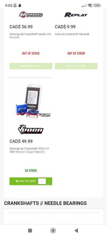

Pour mon crinkshaft doppler endurance c'est il les meilleurs sa??
voca les fon fabriqué chez skf comme pas mal dautre marque
tu veux les meilleur je te les es donner ces skf fag timkem a toi de choisir
sachant que un roulement ne lâche pas sans raison donc a toi de trouver la cause a effet de ce souci
sa peux être un mauvais montage une surchauffe moteur trop omportente ou manque dhuile

C'est car j'ai monté des roulements en polymère et non acier. Donc ils ont surchauffé je suppose
 sont Si tes roulements ont rendu l'âme après 4.000km, c'est qu'il y a un problème d'équilibrage du vilebrequin ou de montage qui a été mal effectué.
Le problème des roulements à cage en polymère est que le vilebrequin doit être bien équilibré, car ils sont plus sensibles à l'usure.
J'ai roulé pendant 4 ans avec des roulements 6204 TN9 C4, et pour finir les cages se sont désagrégées.
Les roulements de type TN9 sont faits pour des moteurs poussés qui sont régulièrement ouverts, et sont souvent remplacés.

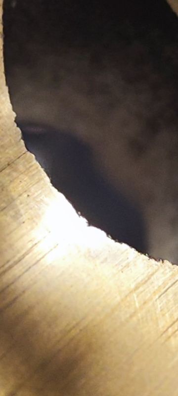

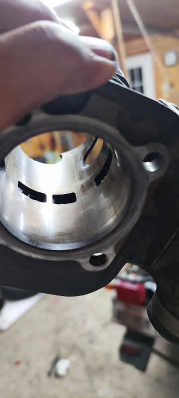

Pourquoi as til des perturbations au niveaux de l'échappement dans le cylindre ? C'est comme si il manquerait de la matière un peu non? C'est normal ou ça vient de quelques chose
à l’instant, nat1038 a dit :
Au lieu d'être oval il y a des petite bosse
