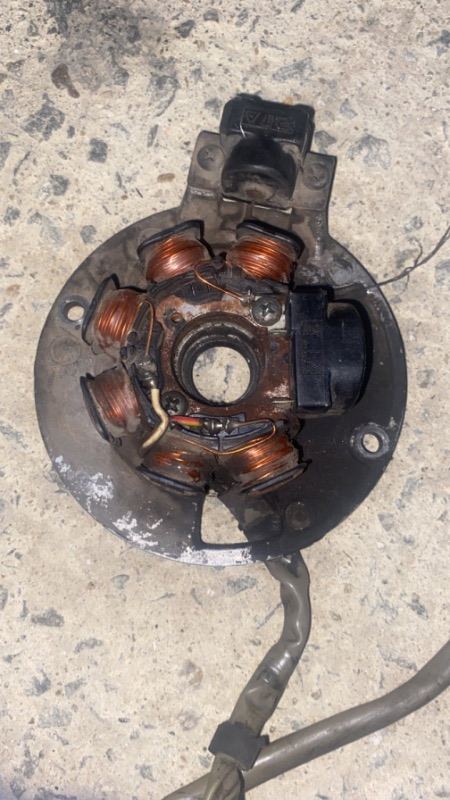

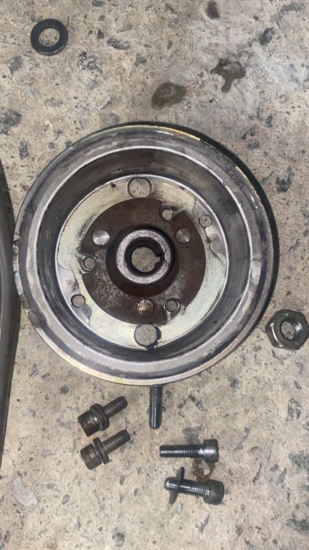

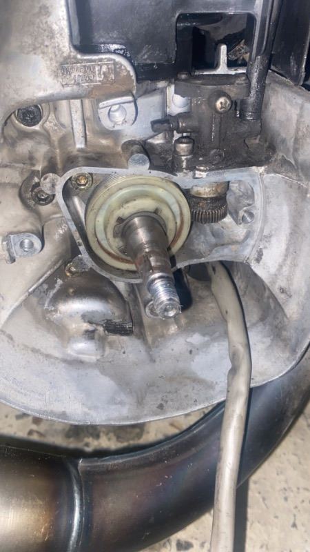

Tintin723 Posté(e) le 3 août 2023 Auteur Signaler Partager Posté(e) le 3 août 2023 Il y a 15 heures, Guigui802 a dit : Si ne ne me trompe pas la cloche ne tiens que sur l'axe du vilebrequin en forme de cône avec la clavette Pour moi et si je ne me trompe pas le souci viens de l'axe du vilebrequin ou du rotor. Autre possibilité si l'axe du vilebrequin bouge ça vien des roulement. Autre possibilité il a tout simplement mal mit la cloche ou mal mit la clavette. Voici des photos du coter allumage Lien vers le commentaire Partager sur d’autres sites More sharing options...
Guigui802 Posté(e) le 4 août 2023 Signaler Partager Posté(e) le 4 août 2023 Il y a 7 heures, Tintin723 a dit : Voici des photos du coter allumage Je ne sais pas si c'est moi ou si c'est la photo mais on dirais bien que le filtrage et l'axe ont pris chère Quand tu as mit le rotor tu placer la clavet de façon que le rotor s'emfonce facilement Lien vers le commentaire Partager sur d’autres sites More sharing options...
Tintin723 Posté(e) le 4 août 2023 Auteur Signaler Partager Posté(e) le 4 août 2023 Il y a 2 heures, Guigui802 a dit : Je ne sais pas si c'est moi ou si c'est la photo mais on dirais bien que le filtrage et l'axe ont pris chère Quand tu as mit le rotor tu placer la clavet de façon que le rotor s'emfonce facilement Oui nickel j’ai réussi à trouver le problème car en fait fallait juste rajouter une rondelle entre la cloche d’allumage et l’écrou Lien vers le commentaire Partager sur d’autres sites More sharing options...
