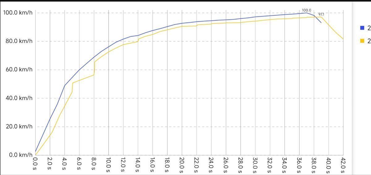

0 0bey Posté(e) le 18 octobre 2023 Auteur Signaler Posté(e) le 18 octobre 2023 (modifié) Aaaaaah meeeeeerde ! Mon post d'hier ce n'est pas envoyé.... Il est dessous Pour les galets, oui, c'est ce que je te disais, j'ai des programmable par pas de 0.5 d'où la non finesse sans déséquilibrer Poste d'hier : Variateur de merde mon origine en sale état fait mieux... 4.7 je pense que c'est un peu lourd encore, par contre la courroie mon moins haut, ça va plus vite mais niveau régime c'est au taquet x) (avec le ressort blanc malossi = origine en gros) J'ai testé à 5gr les 2 ressort, ça prenait plus de tour avec le ressort le plus mou, je pige rien 2 option, soit je garde un variateur d'origine, soit je tente un polini.. Histoire de gratter un poil de plage, mais clairement, que la courroie monte moins haut, ça aide le moteur à prendre les tours Attention à la courbe. il y a la courbe blee qui démarre pas à 0, mais à 2.5, du coup, jusqu'à 70 il y a pas autant de différence /fin du post d'hier J'ajoute aujourd'hui qu'en attendant de le décider de prends un polini hi speed ou pas, j'ai fini de modder mon origine pour le faire monter en haut Pas d'essai routier, flemme avec la flotte que j'ai J'ai un mixte de galet 4.4/5gr mais ça reste trop lourd, je vais me chopper des 4.5 en attendant de me décider (j'ai toujours le "coup de pied au cul" une fois le variateur fermé et que le régime passe les 9500, jusqu'à 10500 ça tire Edit : les 100 c'est aussi parce que j'ai le pneu neuf, plus haut (j'avais un 120/90 au lieu de 130/90) l'autre était plus qu'usé pour le coup, ça joue dans la pointe Modifié le 18 octobre 2023 par 0bey
0 Wilfrid vw Posté(e) le 19 octobre 2023 Signaler Posté(e) le 19 octobre 2023 Ah ce que j’ai lu et compris , si ton variateur ne s’ouvre pas à fond , t’es galets sont trop léger encore ou ressort trop dure , du coup ça ne passe pas la dernière vitesse on va dire ,ça mouline et gueule ou la conception du variateur Si c’est mieux avec le variateur d’origine optimise le ,contrôle ca fin d’ouverture ,la pente des galets ,la pente de la courroie sur le variateur ,le canon, ah moins que tu avais un grand plage et tu es repasser sur un petite plage peut être mettre une courroie plus courte Le fait d’avoir un pneu neuf accentu la presicion du km/h ^_^ J’ai mal dormi avec ce qui tomber hier soir ,desoler si mes propos ne sont pas cohérent "La courbe bleu est bien lisser "
