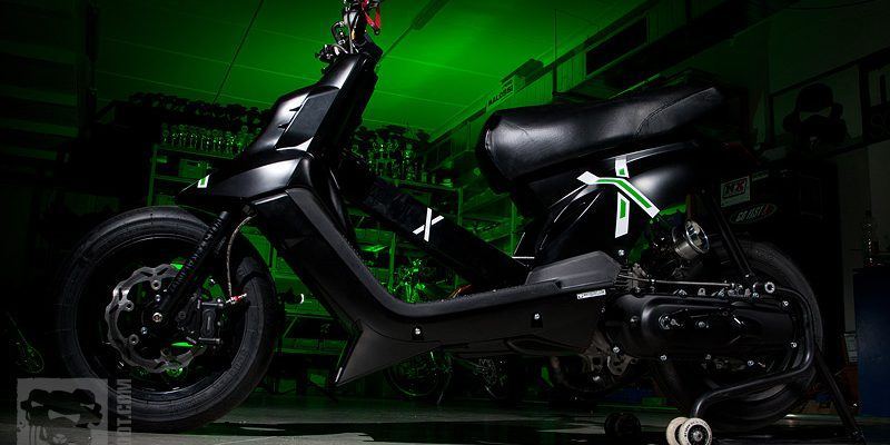

0 John Ohn Posté(e) le 11 octobre 2023 Signaler Posté(e) le 11 octobre 2023 (modifié) Moi je te conseille la configuration qu'il y a sur ce Booster Modifié le 11 octobre 2023 par John Ohn
0 Paulo_49 Posté(e) le 11 octobre 2023 Auteur Signaler Posté(e) le 11 octobre 2023 Merci, et je la vois ou la configuration ?
