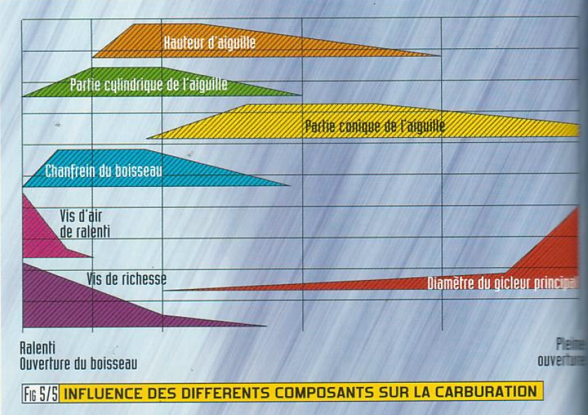

Yasss220 Posté(e) le 16 octobre 2023 Signaler Posté(e) le 16 octobre 2023 D'origine c'est entre 70 et 75 de mémoire mais pas garanti du tout Ci-joint un graphique sur le réglage carburateur, tu comprendras mieux Tu devrais essayer un truc tout con mais change ta bougie par une déjà utilisée ou avec un indice différent.. il y a 15 minutes, Yasss220 a dit : D'origine c'est entre 70 et 75 de mémoire mais pas garanti du tout Ci-joint un graphique sur le réglage carburateur, tu comprendras mieux Tu devrais essayer un truc tout con mais change ta bougie par une déjà utilisée ou avec un indice différent.. J'y pense verifie aussi tes joints spy coté allumage et variateur enfin si t'as le courage lol
fred82000 Posté(e) le 16 octobre 2023 Signaler Posté(e) le 16 octobre 2023 Il y a 12 heures, Yasss220 a dit : Vérifie ta hauteur d'aiguille (essaie de la baisser d'un cran), vérifie la notice du kit Stage6 pour la compression, et commande un jeu de gicleurs principaux et quelques gicleurs de starter/ralenti pour faire tes essais, je peux pas aller plus loin dans les explications techniques la carburation c'est trop casse bonbecs et je veux pas t'induire en erreur! tu lindui déjà en erreur vue que sur un 17,5 on change que le gicleur principal et le réglage de la vis dair pas plus avec la hauteur du clips daiguille et non le gicleur de ralentit ou de starter Il y a 10 heures, JairF a dit : mdrr effectivement c'est méga pénible... tu sais ce qu'il y a comme gicleurs d'origine dans un PHVA 17.5 Est-ce que tu peux me confirmer que le gicleur principal n'intervient pas pour le démarrage? Idem pour la hauteur d'aiguille? ces le gicleur de starter et de ralenti pour le démarrage le gicleur principal lui sais pour le haut régime ton aiguille joue sur la plage de régime montent comme dit plus haut monte un gp de 85 et test voir ce que ça fait
