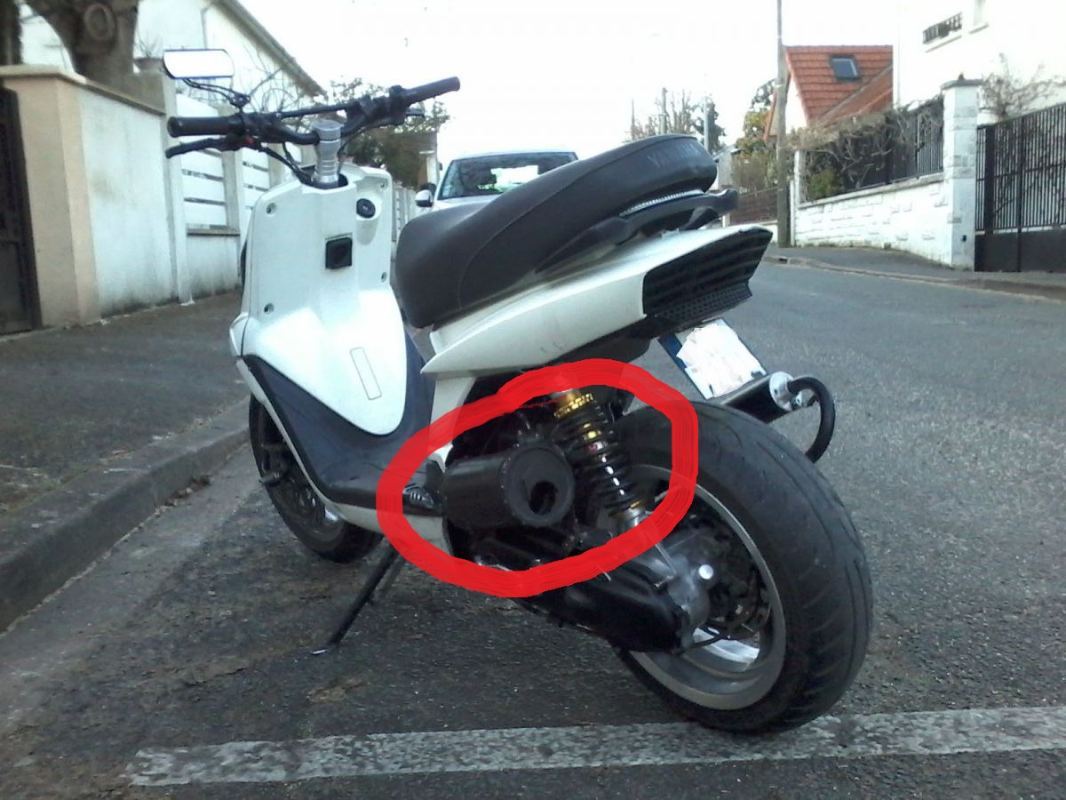

20180225_175509.thumb.jpg.ca97dab237a96591a56226e8ecd95cbd.jpg.086347da945012958fdfc4b8f64edd2e.jpg
Pourquoi il ne faut pas que je garde les clapet fibre de verre et le cornet à part le bruit c'est bon
