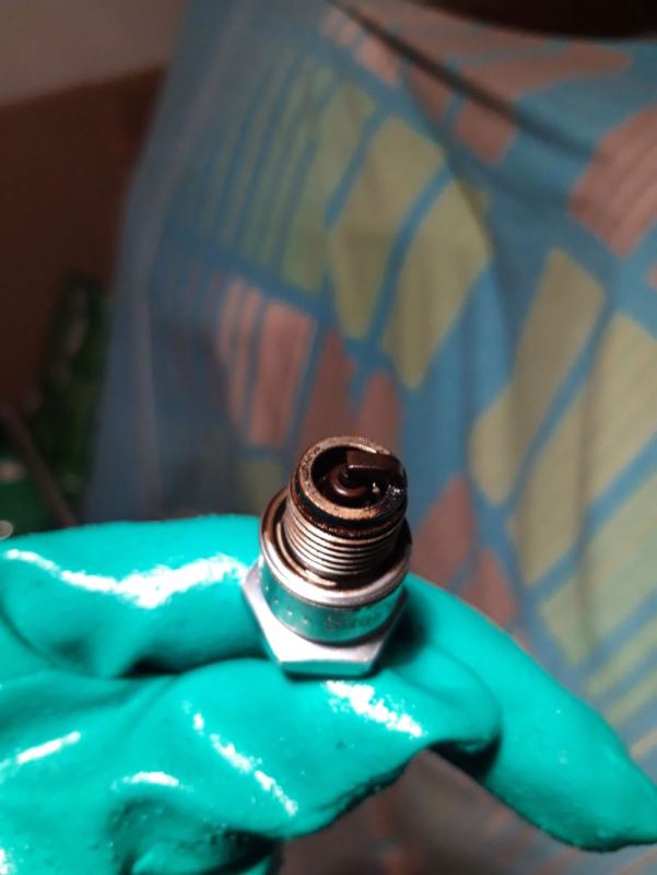

Salut Fred alors j'ai regardé ce matin mon scooter je te fais un retour .
Bougie noir gorgée d'essence j'ai mis ma vis de richesse sur un tour et demi et placer un gicleur de 70 voilà je vais faire un tour dans la journée et voir comment il se comporte.
