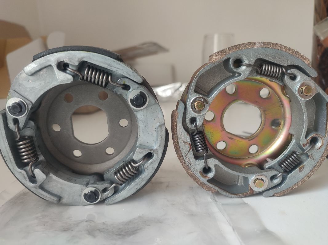

J'ai une configuration simple et j'aimerais voir des avis sur certain détails les ressort de poussée et d'embrayage blanc c'est  la bonne configuration ?
Et mon gicleur il tourne mais en dessous il as moins de patate .
Dernière question , quand on change l'embrayage c'est obliger de changer la cloche avec ?
Kit 50 carenzi
carburateur 17,5 gicleur 82
vilebrequin top perf
variateur doppler
Ressort pousse et embrayage : Blanc
Galet 7,7
Embrayage racing motoforce
Peugeot tkr Furious

Salut
J'ai déjà vu cette photo dans une publication fb:D le kit carenzi c'est type origine donc des réglages d'origine variation incluse oublie le ressort blanc il est certainement plus mou que l'origine, pour ton gicleur faut nous dire quel est ton filtre boîte à air ou cornet ?
L'embrayage d'origine si en bon état peux supporter du 70 cc fonte alors un carenzi....
Modifié par Bader
Pour répondre aune de tes questions si ton embrayage est du même diametre que l'origine tu peux garder la cloche d'origine (si elle est en bon état) c du motoforce c pas très poussé comme pièce
