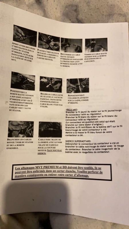

Oui j'ai bien ce modèle, bah le souci c'est que dans la notice c'est en rouge " attention pour les nouvelle Sherco ce n'est pas comme sa " et a coté c'est écrit pour sherco il faut déconnecter le contacteur connecter le câble rouge et noir du stator sur le rouge du contacteur et l’autre rouge et noir de la bobine sur le rouge et bleu du contacteur du coup je ne comprends pas trop

J’ai ceci si ça peut vous aider à comprendre
