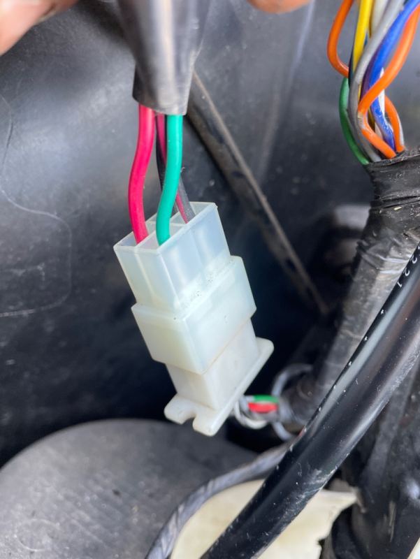

Alain Posté(e) le 25 mai 2024 Signaler Partager Posté(e) le 25 mai 2024 J'ai fait une petite recherche, je ne parviens pas à voir les couleurs des fils (il me semble qu'il y en a quatre) SI tu me la communiques en privé, je pourrais te dire comment faire pour vérifier si c'est le contacteur et au besoin comment faire démarrer le scooter sans. Lien vers le commentaire Partager sur d’autres sites More sharing options...
Louis64. Posté(e) le 25 mai 2024 Auteur Signaler Partager Posté(e) le 25 mai 2024 Oui, j’ai bien quatre fiches Lien vers le commentaire Partager sur d’autres sites More sharing options...
Alain Posté(e) le 25 mai 2024 Signaler Partager Posté(e) le 25 mai 2024 Je ne vois pas la couleur du quatrième fil, est il noir et blanc? Lien vers le commentaire Partager sur d’autres sites More sharing options...
Louis64. Posté(e) le 25 mai 2024 Auteur Signaler Partager Posté(e) le 25 mai 2024 Oui Lien vers le commentaire Partager sur d’autres sites More sharing options...
