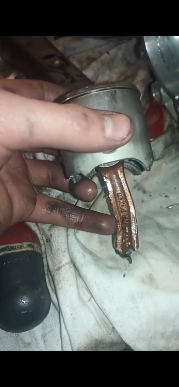

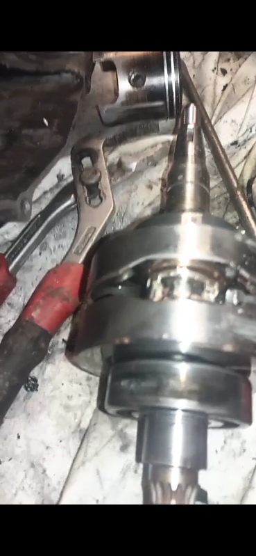

Bonjour j'avais monter un vilebrequin malossi rhq axe 12 bielle 80 sur mon 70 POLINi Evo 3 et j'ai arraché la ça m'a cassé le cylindre avec et je ne sais plus quoi monter comme vilebrequin je pensais à un vilebrequin malossi rhq bielle titane 85 axe 12-13 vous en pensez quoi
J'ai arraché la bielle du vilebrequin comme vous pouvez le voir

si tu as le roulement de vilebrequin cotes variation qui a chauffer cela veux dire que tu as eux un souci de lubrification donc regarde la couleur de ta bougie qui es un bon indice sur la santé du moteur
pour ce qui es des vilebrequin en queue de 16mm il y a des kit canon fait après le malossi doit y aller tel quel
