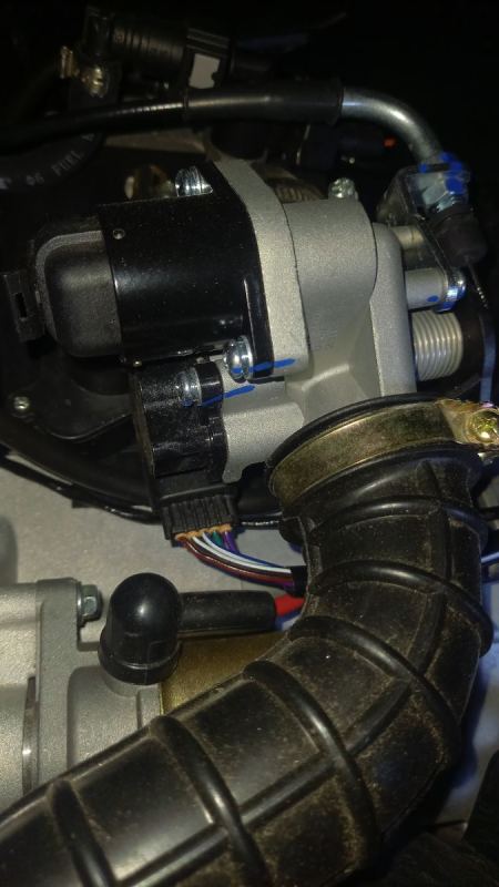

Si ton Neco a des jantes de 10 pouces, il a un carburateur et le boîtier ECU doit être sous la coque arrière droit (tu démontes le coffre, ça va vite)
S'il a des jantes de 12 pouces, il a alors une injection et l'ECU est fixé sur le boîtier papillon (qui se trouve à la place du carburateur)

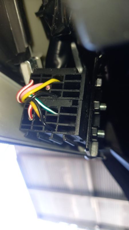

Mon neco est en 12 pouces et le seul truc qui pourrais être ca au niveau du boîtier papillon est ca (photo1) ou sinon j'ai un boîtier visé au cadre sous l'aile ariere droite qui pourrais aussi être ca (photo2)
Ou sinon j'ai un 3eme boîtier a coter de celui qui est sur la 2eme photo qui pourrais aussi peut être être ca (photo 3)
Tu en pense quoi
Le 28/05/2024 à 16:14, ludodu30 a dit :
Merci pour votre message. J'ai réussi à le débrider électroniquement en changeant l'ECU. Maintenant, je monte à 73 km/h en descente. J'aimerais savoir si je peux changer une pièce ou enlever une autre bride pour augmenter la vitesse de pointe et l'accélération ?
Merci de votre aide.

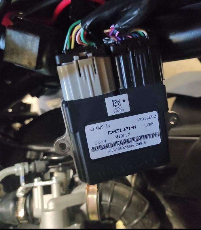

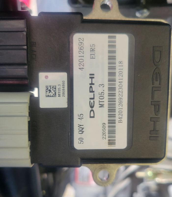

Salut ludo, peux tu me donner la reference de ton ecu. j'ai pris le Dell'Orto une broche 971457W mais il ne correspond pas au mien.
Je te mets la photo. Le scooter est un neco one sx 2024.

Bonjour, avez vous trouvé la solution pour le débridage du Neco SX ? Celui de mon fils est également équipé d'un boîtier Delphi MT05.3 et malgré mes recherches je ne trouve pas grand chose sur le sujet. Je vois qu'un membre à réussi à le débrider électroniquement pourtant. Merci pour votre aide.
Salutations @Synoth
J'ai un peu cherché pour trouver un ECU Delphi débridé pour des scooters aux normes euro 5, mais aucun résultat.
Il en existe pour les véhicules euro 4, mais apparemment ils ne seraient pas compatibles.
Il y a également des ECU de la marque Rongmao qui existent pour des scooters chinois aux normes Euro 4 et 5, qui ressemblent trait pour trait aux ECU Delphi, mais aucune idée de la compatibilité.
Je te suggère ce contacter Boostycom.fr, ils auront peut être des réponses.
