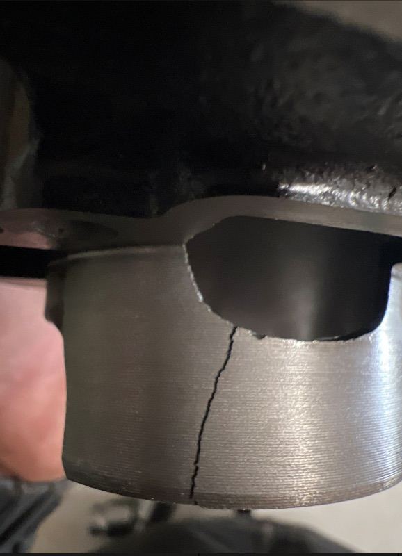

Benjamin2606 Posté(e) le 15 avril 2024 Signaler Posté(e) le 15 avril 2024 Bonjour jaurais aime savoir si je pouvais roule avec un cylindre qui a fait 1démarrage avec une jupe fissure?merci
0 Yasss220 Posté(e) le 15 avril 2024 Signaler Posté(e) le 15 avril 2024 Salut, non je ne conseille pas, beaucoup de risque de se retrouver avec de la limaille de fer dans le bas moteur et ça te coutera un vilebrequin

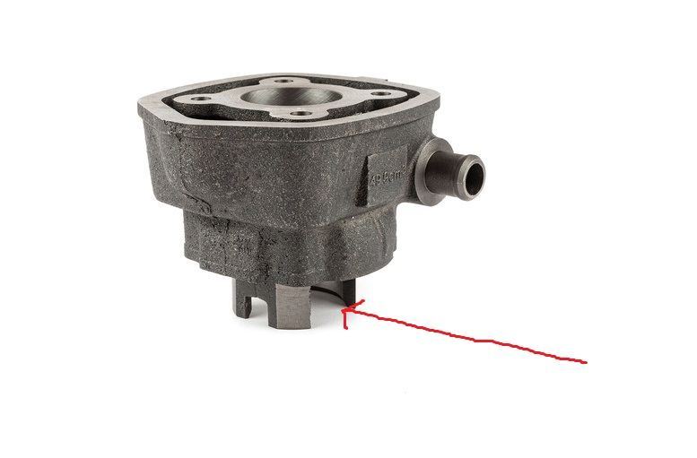

0 Bader Posté(e) le 15 avril 2024 Signaler Posté(e) le 15 avril 2024 Salut Seule chose à faire c'est finir le travail si ont peut dire coupe correctement au carré.
0 Benjamin2606 Posté(e) le 15 avril 2024 Auteur Signaler Posté(e) le 15 avril 2024 Coupe au carré ?sait à dire ?parce que la fissure monte jusqu’au milieu de la jupe
0 Bader Posté(e) le 15 avril 2024 Signaler Posté(e) le 15 avril 2024 Tu fais comme si c'était un transfert latérale.
0 jimmy@ Posté(e) le 15 avril 2024 Signaler Posté(e) le 15 avril 2024 tu coupe propre pour que ce soit comme ce cylindre .
