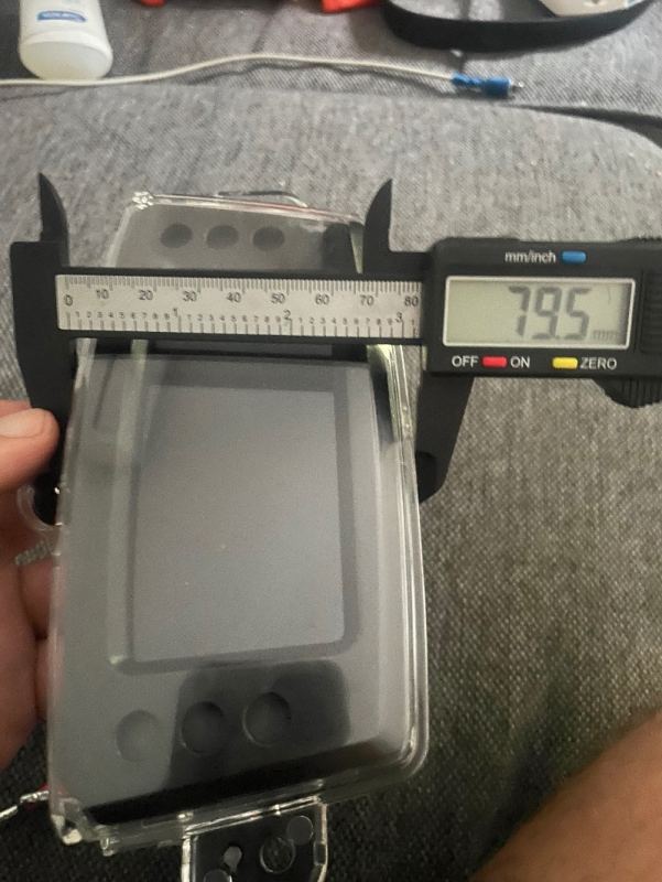

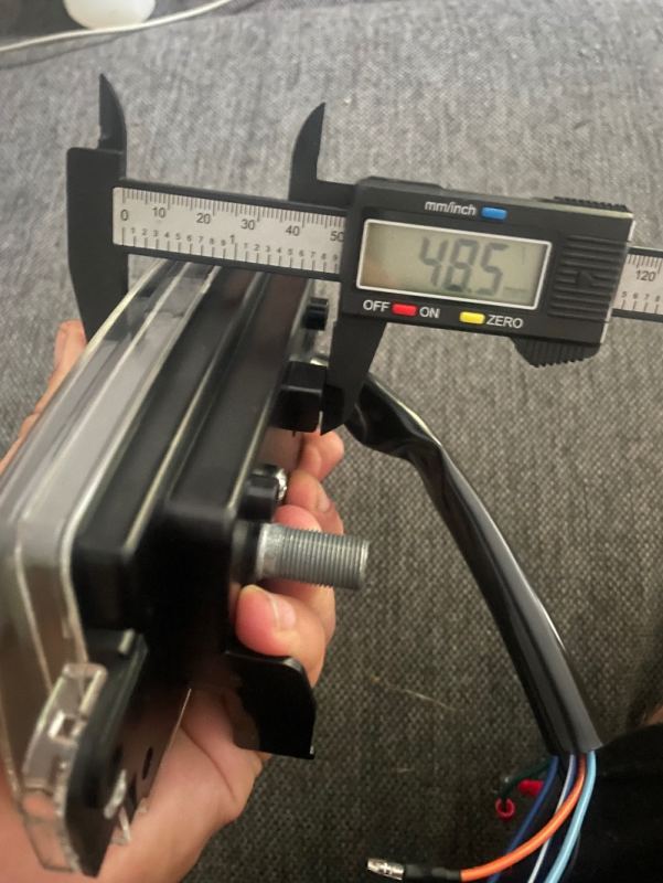

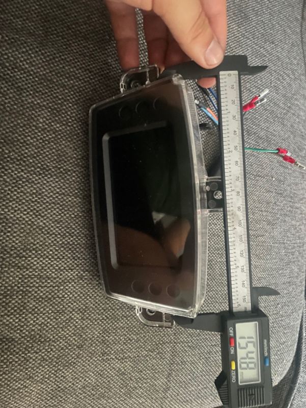

Yasss220 Posté(e) le 8 août 2024 Auteur Signaler Posté(e) le 8 août 2024 il y a 18 minutes, Max Blackbird a dit : Tu pourrais me filer les côtes de ton nouveau compteur quand t auras 5 min stp?je te ferai un gros bisou Je suis au taf j'ai pas le compteur sous la main, je peux te donner les mesures que m'a fourni l'usine avant que je l'achete et je te ferais des mesures plus précises ce soir, car je savais devoir agrandir mon carénage pour l'accueillir n'étant pas en naked 15cm de long, 8cm de large, 32€ sur ali, j'attends mon bisou mtn
Max Blackbird Posté(e) le 8 août 2024 Signaler Posté(e) le 8 août 2024 Je préfère attendre d avoir des mesures exactes.Pour le bisou je te l ai envoyé en wifi
Yasss220 Posté(e) le 8 août 2024 Auteur Signaler Posté(e) le 8 août 2024 Chose promise chose due Il y a 10 heures, Max Blackbird a dit : Je préfère attendre d avoir des mesures exactes.Pour le bisou je te l ai envoyé en wifi D’ailleurs pour les 0 possesseurs de LJ50qt-2L qui passeront par là, le fil noir a la sortie du neiman est le 12v après contact, le rouge c’est le 12v avant contact

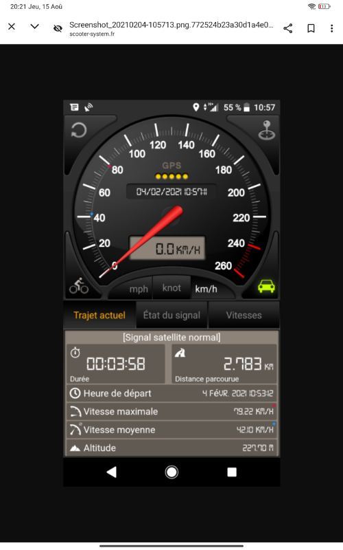

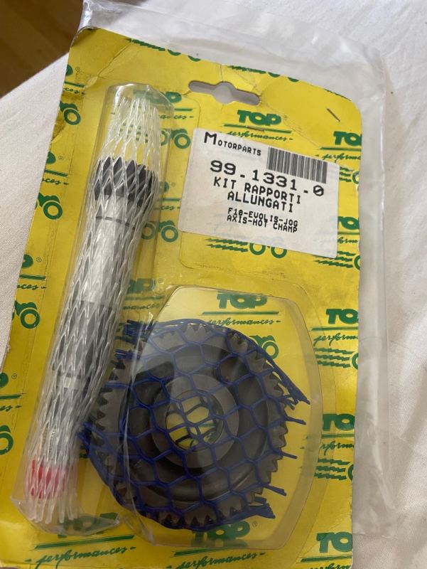

Yasss220 Posté(e) le 15 août 2024 Auteur Signaler Posté(e) le 15 août 2024 Bien sur qu’il roule, tous les jours même, mais j’ai pas encore rempli l’objectif des 100… Je résume la configuration 70 top noir Yasuni R variateur grande plage ali/ variateur polini Embrayage polini 3g evo + cloche st6 wing cooler Ressort jaune, ressorts bleu tendus à fond Correcteur grande plage top Ma dernière carte à jouer c’est la transmi longue qu’il faut que j’aille presser, une transmi primaire top 14/46, sinon on passera a un autre cylindre Pour le compteur je devrais avoir fini d’ici ce weekend, j’ai du agrandir mon carénage pour qu’il passe et faut que je fasse pas mal de modifs et du rebouchage surtout Pour rappel vmax actuelle 91 km/h gps je fais 80kg sur du plat bien entendu
