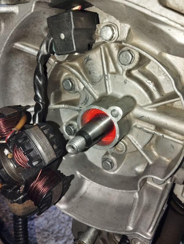

Bonsoir :aplus: trouvez vous que tout est normal ? car un mec m'a dit que j'avais peut être un bout de segment dans le bas moteur car voir photo et vidéo... en tout cas c'est sur que j'ai serré, le nouveau cylindre piston arrive, j'ai pris un kit 50 en priant que le ct des deux roues ne passe pas :ouf: merci d'avance pour vos futures réponses :) up je peux pas poster de vidéo grrr mais mes segments étais intactes mais mon kick bloque et le vilebrequin bloque par moment...

il y a 2 minutes, Bader a dit :
Côté allumage tu peux aller jusqu'à 1,6 cm et il reste un peu de marge même en comptant l'épaisseur du spi.
moi je l'avais littéralement enfoncer mdr... je vais essayer de faire ça proprement demain, merci badour, passe  une bonne journée et continue tes vidéos yt, tu expliques bien en plus :socool2:

Posté(e) (modifié)
re, c'est bien comme ça le joint de spi ? en tout cas j'ai mon kick qui refonctionne bien, je vais testé avec de l'essence dans le cylindre demain et voir pour un réglage carburateur
Tu as enfoncé de combien ?
Est me dit pas que tu as tout mis !
j'ai fait a l'œil, je dirais 2 cm par la, il m'en reste un de coter façon ^^
Je me souviens plus très bien du montage de l'allumage il y as un genre de bague qui entre en partie dedans faut juste qu'elle n'entre pas en contact avec le spi.

tu parles de l'enfoncement dans le stator ? la c'est bon j'ai assez taffer dessus pour aujourd'hui, je verrais ça demain et je te montrerais des photos badour tuteberg :D

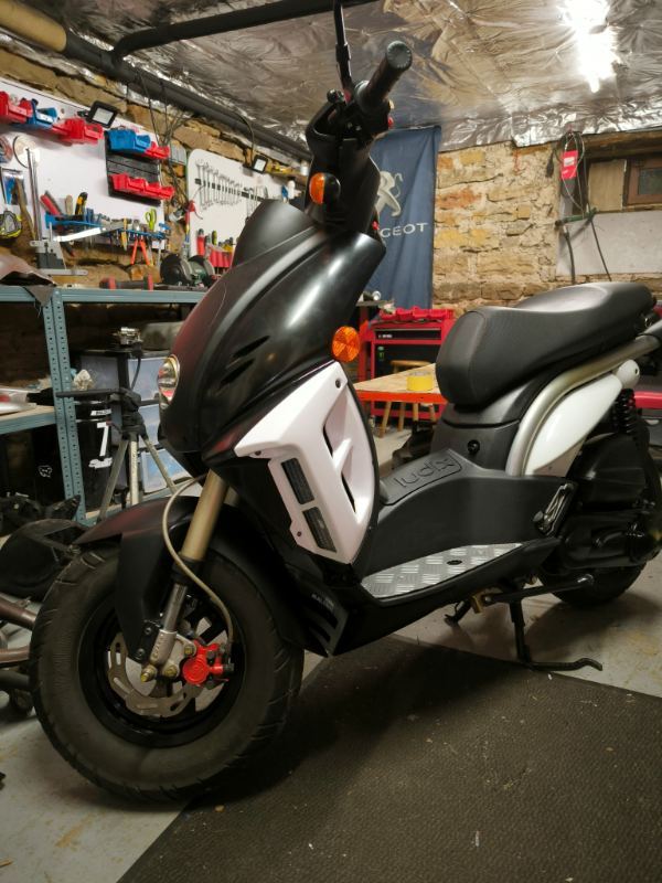

J' ai hâte tiens regarde le beau blaster,il as fait ces premiers tours de roue hier :socool2:
il y a 12 minutes, Bader a dit :
ah oai très propre le gros bébé la :) ta quoi comme configuration dessus ?
  • Merci 1
il y a 5 minutes, zabu72 a dit :
Rien même pas un pot :teuf:.
Débridé pot type origine, carburateur de 14 , c'est pour vendre donc c'est la bonne configuration ;)

salut a tous, je viens aux nouvelles, mon kick re fonctionne a la perfection, mais j'ai remarqué un truc pas normal sur mon stator d'allumage il est tordu a un endroit j'ai vu ça en changeant mon joint de spi, donc stator a racheter puis je m'y rererere colle , ça expliquerait pourquoi mon étincelle était rouge je pense et je pense chauffer de plus en plus ^^
