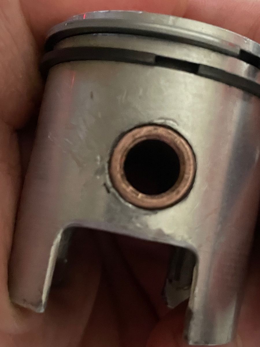

Bonsoir :aplus: trouvez vous que tout est normal ? car un mec m'a dit que j'avais peut être un bout de segment dans le bas moteur car voir photo et vidéo... en tout cas c'est sur que j'ai serré, le nouveau cylindre piston arrive, j'ai pris un kit 50 en priant que le ct des deux roues ne passe pas :ouf: merci d'avance pour vos futures réponses :) up je peux pas poster de vidéo grrr mais mes segments étais intactes mais mon kick bloque et le vilebrequin bloque par moment...

en bas a gauche c'est ou j'ai tapé sans faire exprès, je pense que ce n'est pas bien méchant non ? j'ai bien nettoyé et avec la pause du joint pendant le montage du kit ça va le faire je pense ?
Modifié par zabu72
il y a 1 minute, Hrc a dit :
Non ça gêne pas un petit coup de 800 pour que ça soit propre

Le piston a pris des coups, il est encore bon selon vous ?

prend un axe neuf si ta un pros pas loin e chez toi demande lui qu'il t'en vende un ça sera plus simple que de bidouiller celui en photo et que sa fasse des dégâts par la suite
