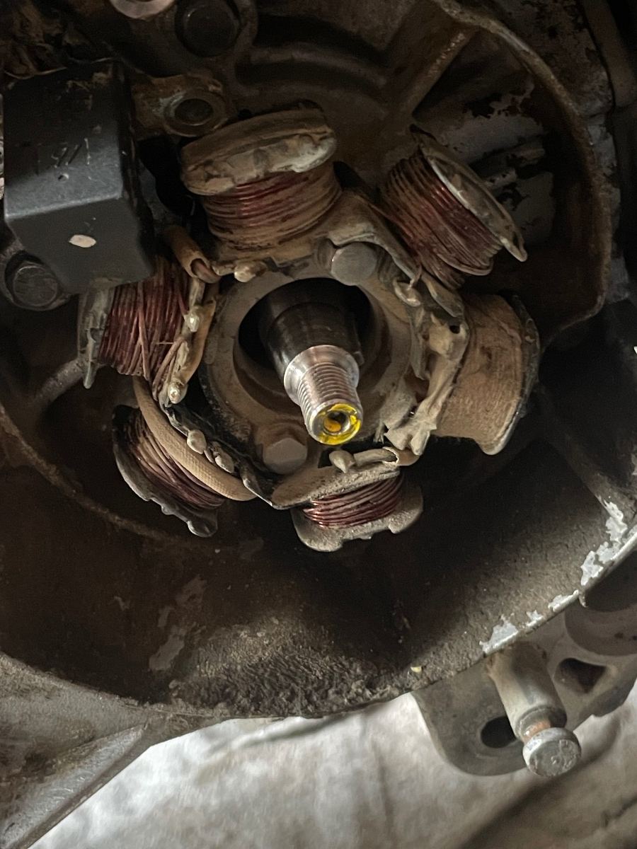

Bonsoir :aplus: trouvez vous que tout est normal ? car un mec m'a dit que j'avais peut être un bout de segment dans le bas moteur car voir photo et vidéo... en tout cas c'est sur que j'ai serré, le nouveau cylindre piston arrive, j'ai pris un kit 50 en priant que le ct des deux roues ne passe pas :ouf: merci d'avance pour vos futures réponses :) up je peux pas poster de vidéo grrr mais mes segments étais intactes mais mon kick bloque et le vilebrequin bloque par moment...

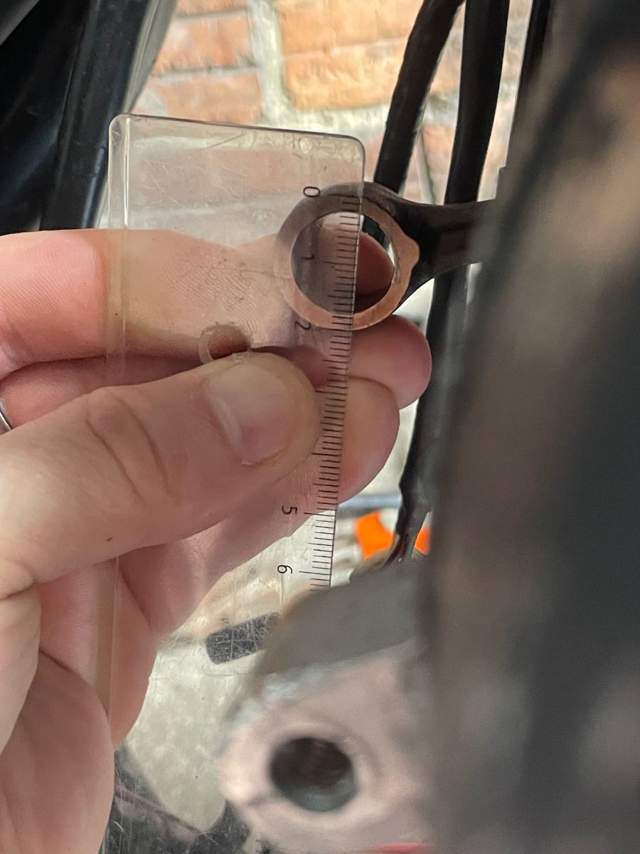

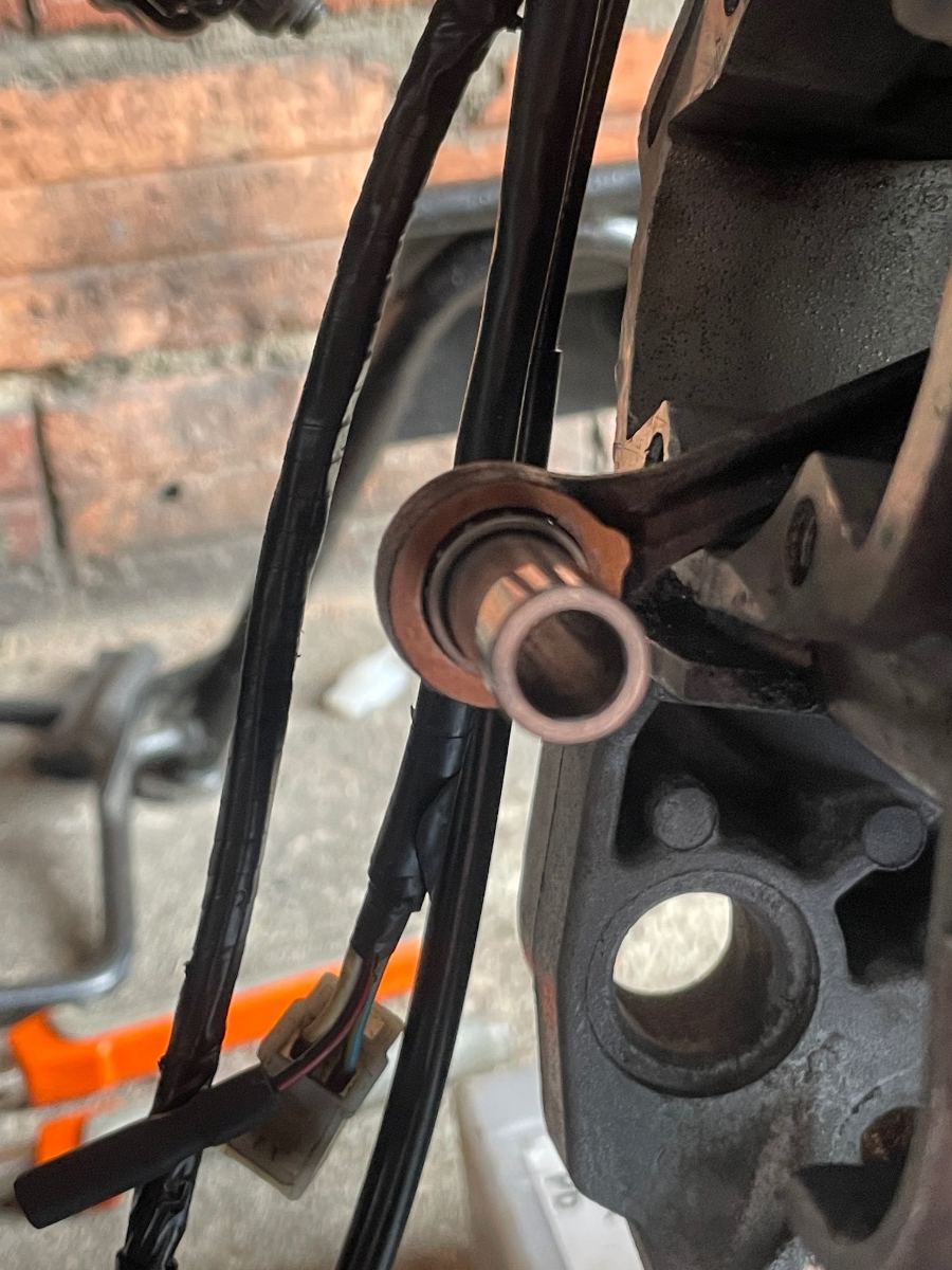

Ton vilebrequin est un origine ?
le vendeur ebay qui ma vendu le bm me dis que oui mais j'ai un doute, y a un os dans la pâté déjà c'est sur,

j'ai acheté ce bm sur ebay, le vendeur me dis que oui c'est de l'origine :siffle: je vais mesuré le bout du vilebrequin avec une règle voir

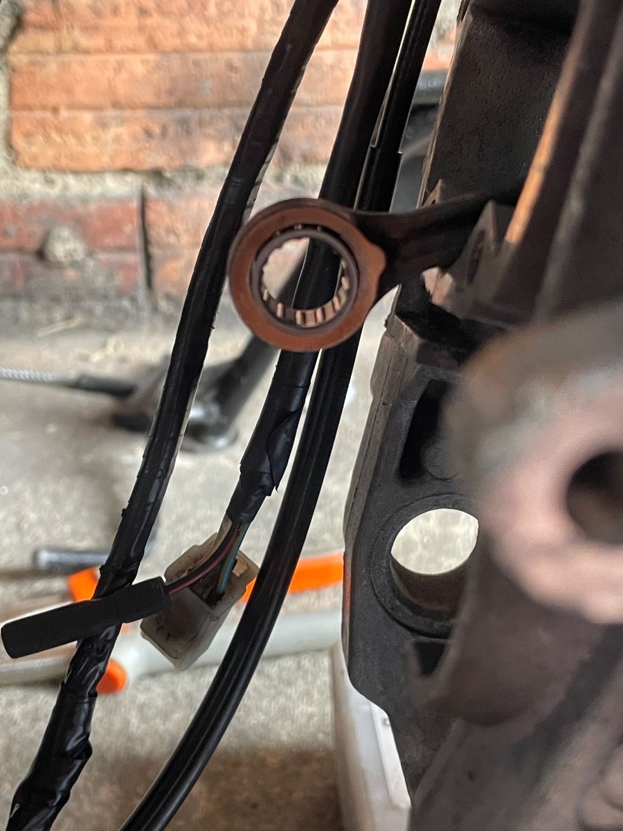

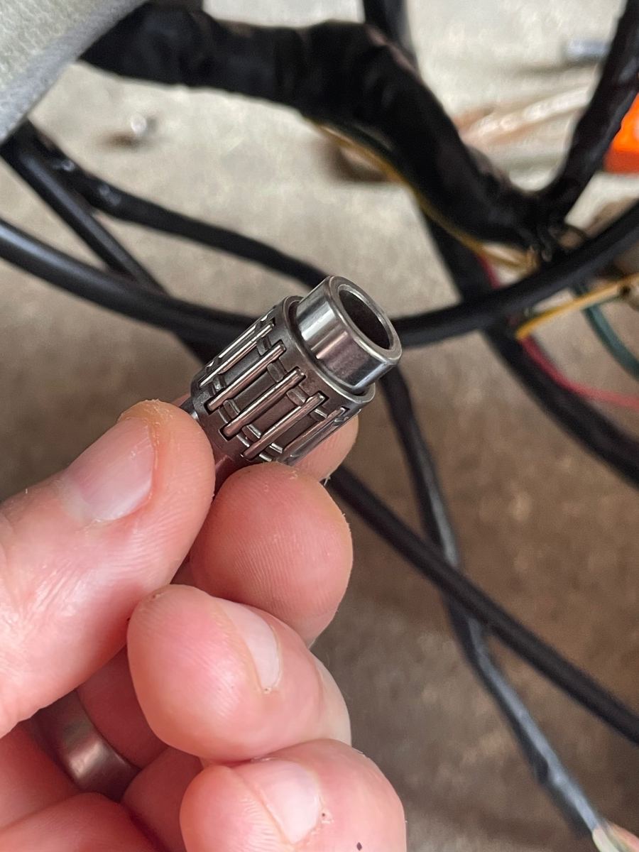

il y a 8 minutes, Hrc a dit :
Ta une photo de la cage a aiguilles ? C'est du 12 15 15 ?
c'est a ma cave je vais prendre des photos après manger

J’ai un autre vilebrequin et ça passe impeccable  donc j’ai deux options, le changer ou renvoyer cette merde, comme je me suis assez cassé la tête dessus pour rien, j’opterais pour la deuxième option.

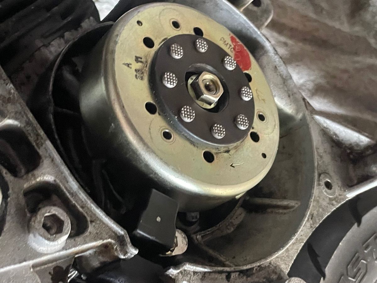

Avant après, j’ai changé le rotor j’ai de l’étincelle et une bonne compression, je fais une pause et je monte le pot et si il démarre je me suicide comme ça j’en aurais bien chier pour rien:ouf:humour,  ne vous suicidez c’est mal #message profond :teuf:
