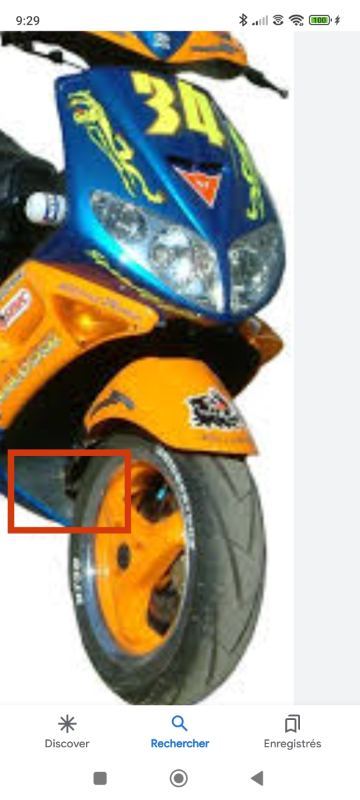

j'ai fait l entretien nettoyage et graissage complet de la fourche d un speedfight 1 resté 10ans a l arrêt avec seulement 6000km au compteur.
Mon problème sai que après avoir roulé quelques km la fixation du garde boue a gauche qui es fixé sur l axe tourne légèrement et le garde boue viens frotter contre le pneu.
Je décale l écrou je redresse pui je serre bien l axe et sa recommence... Je me demande si je n aurait pas inversé quelques photos, je sais de mémoire qu'il y a plusieurs écrou et rondelles bien spécial.
Si il y a un habitué qui peut m aidé ? Merci

Bonjour, évidemment il y a une fixation sur l amortisseur et deux fixation sur le bras de fourche gris...  J an et déjà monté démonté des dizaines mes il y a des années mdr.
Ici je me demande si je. Aurait pas inversé une rondelle, car il y a des rondelles avec un plat et d'autres rondelles normal...
