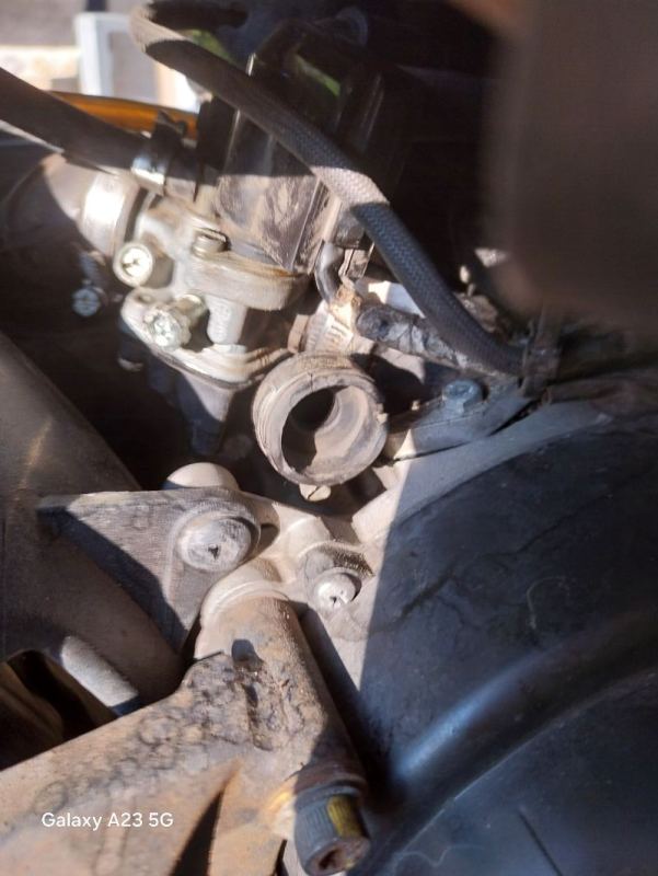

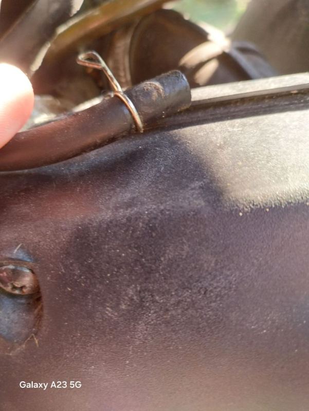

_Victor Posté(e) le 25 mai 2024 Auteur Signaler Posté(e) le 25 mai 2024 (modifié) Je vais regarder demain. Trop de boulot en ce moment. Je rentre de déplacement et surtout enfin du soleil. Voici deux photos du carburateur. D'un côté j'ai un petit tuyau qui est débranché J'ai vu un embout de la boîte à air. Je pense qu'il va là. Et de l'autre, j'ai un tuyau mais lui, je ne sais pas à quoi il sert. Pendant qu'il tournait, j'ai nettoyé avec un dégraissant frein le carburateur et la pipe d’admission car il y avait comme de l'huile dessus. Et pendant que j'aspergeais, il a calé. voilà pour les nouvelles. Modifié le 6 juin 2024 par _Victor Mise à jour du thread
