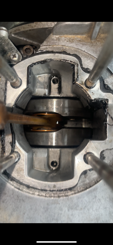

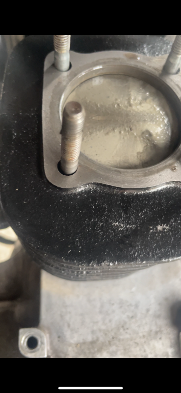

Nolann29 Posté(e) le 23 juin 2024 Auteur Signaler Posté(e) le 23 juin 2024 il y a 11 minutes, Bader a dit : Salut à mon avis de l'humidité surtout si il dort dehors ou de l'eau dans le carburant. Salut il à toujours dormis dans mon garage et mon carburant est sensé être bon c’est celui que j’avais déjà dans mon réservoir j’ai rien fait appart rajouter un peu d’huile dedans et j’ai jamais eu de problème comme ça à cause de mon carburant. Sinon j’ai nettoyé le tout et remis de la pâte à joint sur mon joint aluminium et il ne démarre toujours pas pourtant l’essence arrive et il y a de l’étincelle, je pense peut être à une prise d’air parce que au début il démarrait parfaitement et après il a caler et je l’ai redémarré mais il a recalé au bout de quelques secondes et après il calait au bout de une seconde et après il démarrait plus dutout

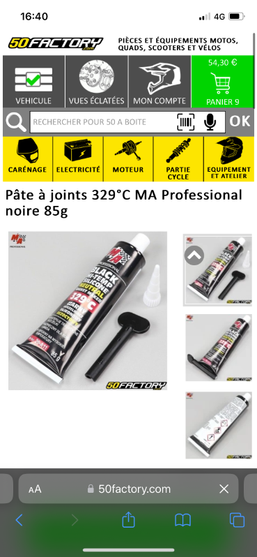

jimmy@ Posté(e) le 23 juin 2024 Signaler Posté(e) le 23 juin 2024 salut , la pate a joints a besoins de temps pour bien prendre , suivant les marque et specifiter ça varie de 10 mn à 24 h , si tu fait chauffer le moteur alors que la pate n'est pas tout a fait seche elle fond .

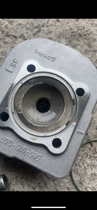

Nolann29 Posté(e) le 23 juin 2024 Auteur Signaler Posté(e) le 23 juin 2024 il y a 24 minutes, jimmy@ a dit : salut , la pate a joints a besoins de temps pour bien prendre , suivant les marque et specifiter ça varie de 10 mn à 24 h , si tu fait chauffer le moteur alors que la pate n'est pas tout a fait seche elle fond . Salut c’est bizarre car j’ai monté le haut moteur jeudi soir vers 23h et je l’ai démarré à 16h samedi ça fait 31h quand même je trouve ça bizarre après c’est possible car la pâte en fine couche était grise donc de la même couleur que ce que j’ai retrouvé sur mon piston. Sinon j’ai réessayer de le redémarrer après avoir remis la pâte à joint disons 1h après mais il ne démarrait plus, ça peut venir de la ? Il ne démarre pas car la pâte n’est pas sèche donc ne cole pas et ça fait une prise d’air ?car ça m’inquiète un peu quand même car j’ai mis pas mal de temps et d’argent pour que ça ne marche pas.
