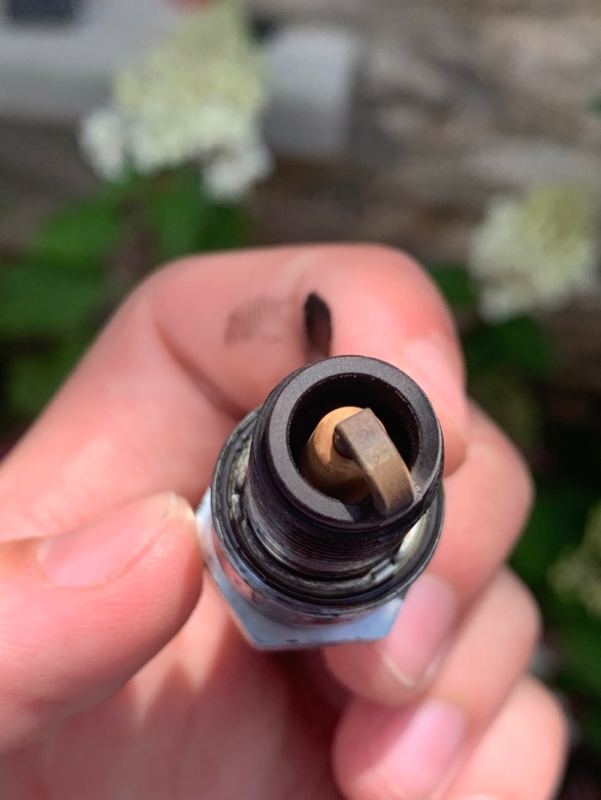

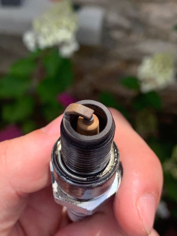

 Voilà les photos : (la bougie a 1 mois)

Ta bougie est bonne.
