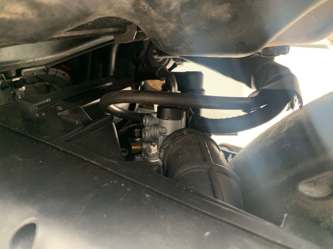

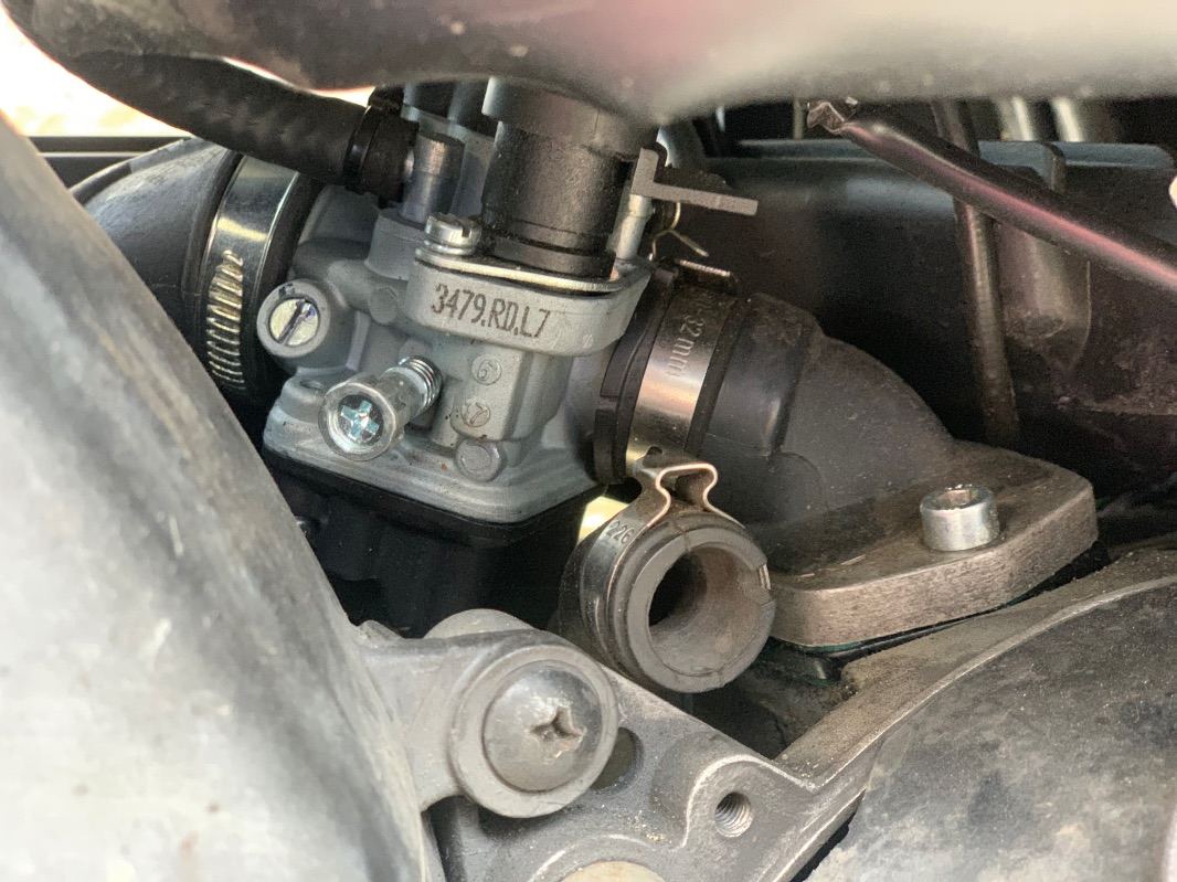

Salut, j'ai une question con mais on ne sais jamais.
Est ce que tu as bien retiré la bride à l'entrée d'air du carburateur ?
Perso je suis sur piaggio liquide donc même base moteur et cylindre d'orig avec un yas r et variation st6 je prend les 90
poids galets 5.75 ressort poussée st6 médium ça fait le taf

j’avais un zip pareil avant tout origine, juste yasuni R, tout débridé je prenais 75/80 en descente..
Et oui évidemment, la rondelle du carburateur retirée, on est bien sur un carburateur de 17.5, gicleur 85..
je vais mettre des 6g et ressort blanc malossi + 30%, on va tester ça mais ça me parait vraiment trop bizarre, peut-être la boîte à clapets ? Ou une prise d’air ?
Comme je l’ai dis y’a pas beaucoup de différence quand on ouvre la poignée de moitié et à fond, genre ça fait un tout ptit peu plus de bruit mais ça accélère pas pour autant comme ça devrait le faire
Ok, si tu avais une prise d'air il prendrai des tours rien qu'au ralenti donc je pense pas.
ouais vérifie quand même les clapets histoire d'être sur...

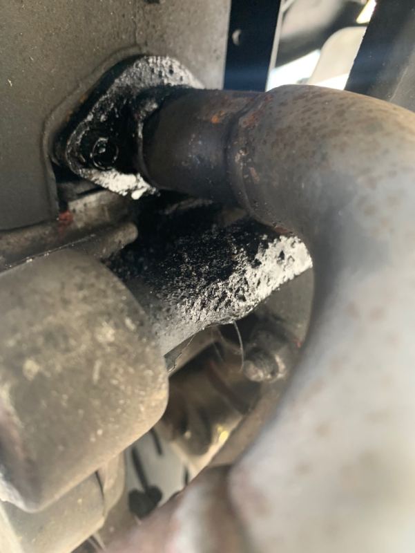

Il y a un léger suintement d’huile à la sortie de culasse, (je roule au mélange, la pompe à huile à été virée) au niveau de la fixation du pot, je ne sais pas si ça peut jouer ou pas ?

ce n'est pas bien normal ton suintement au niveau de la sortie d'échappement. à vérifier
comme te l'a conseillé Alain si tu peux tester un autre échappement ce serai pas mal, sinon démonte le pot, vérifie la cartouche aussi pour voir si il y a rien qui obstrue la sortie des gaz car c'est une des seules chose qui puisse brider autant ta configuration.

Je verifierai le pot ce soir, je vais tout démonter et remonter, on verra bien..

Pour info, il n’y a pas de joint entre le pot et la sortie, c’est métal / métal, peut-être que le souci viens de là ? voici quelques photos du scoot, notez la sortie d’échappement là où l’huile suinte
il y a 2 minutes, Yasss220 a dit :
Mets en un, mais je suis quasi sur que le problème ne vient pas de là, je roule avec un pot pas étanche tous les jours (car flemme de démonter en ce moment) et je perds quedal en perf mais c pas l'idéal
