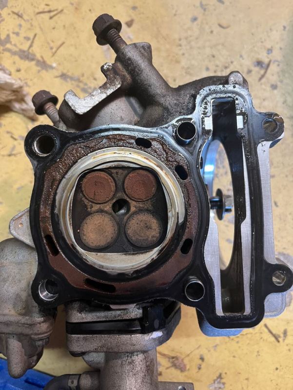

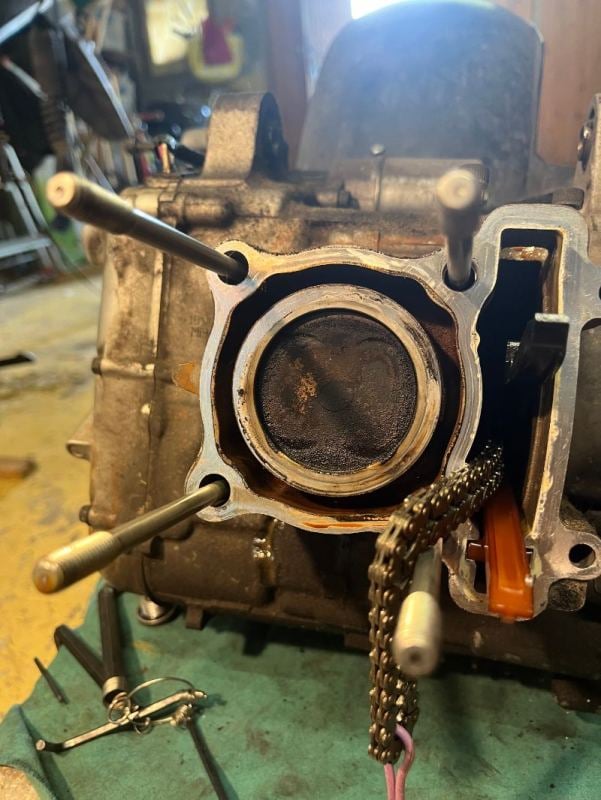

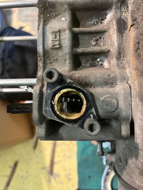

Ephagor Posté(e) le 24 juillet 2024 Auteur Signaler Posté(e) le 24 juillet 2024 alors j'ai pu démonter le moteur et la culasse. je vous met quelques photos pour voir si quelqu'un avait un avis sur son état. On peut voir de la mayonnaise dans le trou du tendeur de chaîne. il n'y en avait pas dans la culasse. je n'ai pas encore démonté le cylindre pour voir de ce côté.
Yasss220 Posté(e) le 24 juillet 2024 Signaler Posté(e) le 24 juillet 2024 Démonte ton cylindre. Ton piston fait la gueule je pense, et avec les surchauffes qu'il s'est mangé, à mon avis t'es bon pour remplacer tout ça.

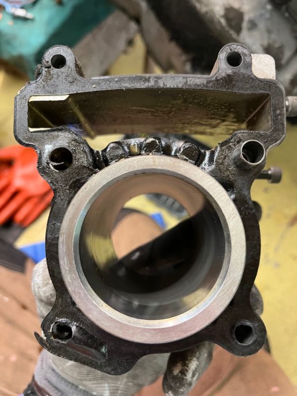

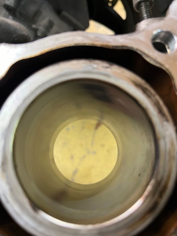

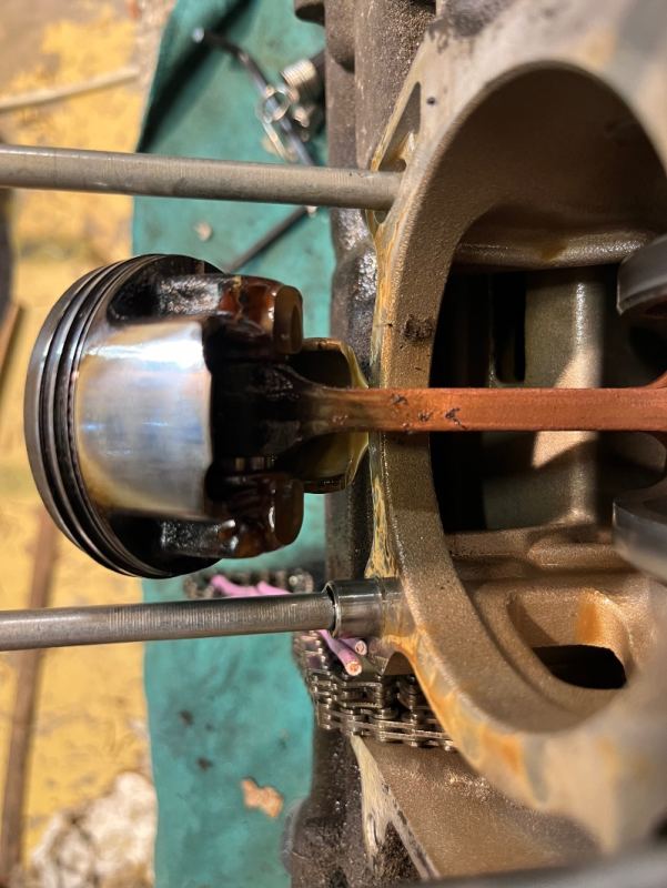

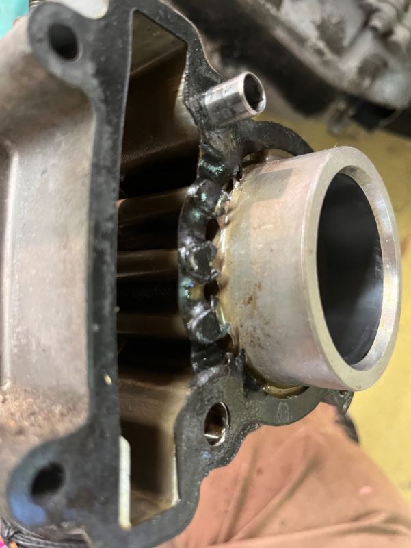

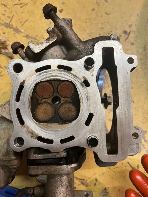

Ephagor Posté(e) le 24 juillet 2024 Auteur Signaler Posté(e) le 24 juillet 2024 Voilà la suite. Le joint de cylindre a l’air fatigué mais l’intérieur a l’air « propre ». Pour le piston je ne saurais pas dire
Yasss220 Posté(e) le 25 juillet 2024 Signaler Posté(e) le 25 juillet 2024 Et bah honnêtement ça a pas l'air trop mal, un bon nettoyage des joints neufs et t'es reparti. 1
