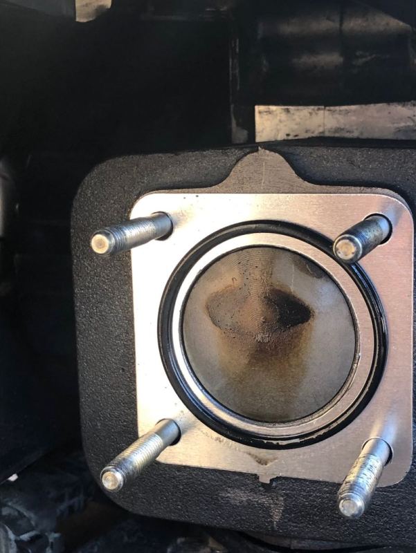

Et grosse préoccupation, mon piston neuf à déjà pris cher sur le dessus et je ne comprends pas pourquoi ? sachant que j'ai du allumer le scooter 1 fois ou 2, pour tester si le kit cylindre avait été bien monté. J'ai changé la bougie et ce n'est pas le même model que l'ancien, acheté chez un garagiste pour scooter et moto, la nouvelle bougie est plus longue ( le coté qui va dans l'anti parasite est plus long ), ça peut venir de la ? ou je dois tout reprendre avec le kit cylindre ?

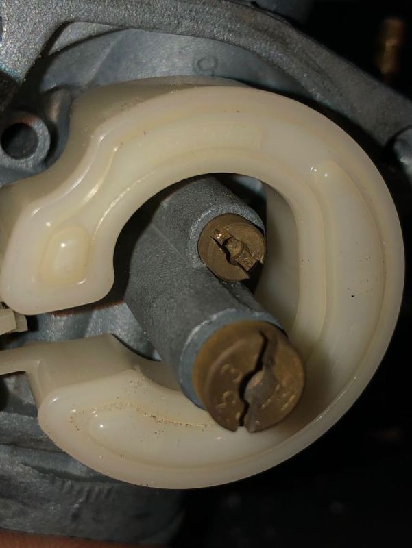

Et autre galère, en voulant remettre la configuration d'origine sur le l'aiguille du carburateur j'ai enlevé le clip avec une pince et comme un débutant, il à sauté et est introuvable... J'ai découpé un équivalent avec les vielle lamelle en carbone, que j'ai changé "pour dépanner" ça peut tenir selon vous ? le clip coût 1e mais + le temps et prix de livraison.. je vais faire le tour des magasin spécialisé, mais je doute trouver cette toute petite pièce bien spécifique.
Ça m’étonnerait que tu trouves le clip d’aiguille. Je roulerais pas avec un clip artisanal trop longtemps à ta place.

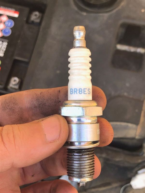

Quelle est ta bougie?
Fais des photos du piston car on ne peut pas voir

les clips d'aiguille sont trouvable sur maxiscoot sinon chez dell'orto directement, la lamelle en carbone ça ne tiendra pas. https://www.maxiscoot.com/fr/produit/clips-aiguille-dell-orto-phbn-phva-45535 possible de les trouver sur d'autres sites j'ai pas fait le tour partout. Oui scooterpièce est pas trop mal placé niveau tarif et les délais de livraison sont tout à fait correct enfin pour l'expérience que j'en ai. Chez dam-sport c'est 1 mois de délai minimum quand ce n'est pas en stock.

Pour ta bougie il faut du ngk BR8ES ou BR9ES culot long

Et qu'est ce que tu entends par le piston à pris cher ? C'est quoi que t'a monté comme cylindre ?

Bonjour, ok merci, je vais me motiver et prendre les photo pour que vous ayez un visuel du piston.
J'ai pris ce kit la https://scooterpieces.fr/cylindre-moteur-fonte-typhoon-vespa-zip-stalker-ice-sportcity-scarabeo.html . je ne l'ai pas chois au hasard, j'ai entré mon scoot, le model, l'année et j'ai même vérifié qu'il était compatible un peu partout, c'est le cas.
Pour ta bougie il faut du ngk BR8ES ou BR9ES culot long : oui recherche c'est la bougie d'origine : la BR8ES. Je vais voir et noté celle qui est installé.

voilà pour les photo bougie et piston
IMG_0256.jpg.a1212df9ed1d3a2c83dac5ca74349777.jpgIMG_0257.jpg.adbd58cad3a2b0c9e2542ce7fe8e61bc.jpg
je précise que j'ai testé un allumage moteur, avant de mettre le joint torique en caoutchouc et le joint en métal que vous voyez sur la photo. Le piston à l'air d'avoir pris au coup de chaud non ? il est neuf, jamais roulé, juste testé 1 ou 2 fois, comme déjà précisé
Quand j'ai ouvert la culasse, la 1ere fois sur l'ancien cylindre, il n'y avait ni joint de culasse en métal, ni joint torique, juste le joint en dessous le cylindre en métal.
La bougie est bien une BR8ES mais l'ancienne que je n'ai plus était plus petite...
ps : peut être qu'avec le joint en métal + le joint torique la bougie sera moins en contact avec le piston ?
le piston a eu chaud oui... tu as quelle taille en gicleur principal dans ton carburateur ?
si tu as sous la main passe sur une br9es aussi

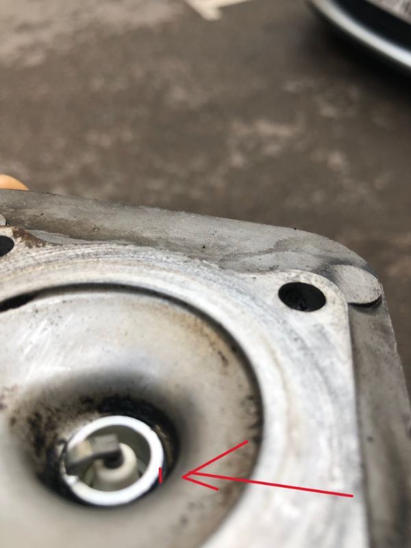

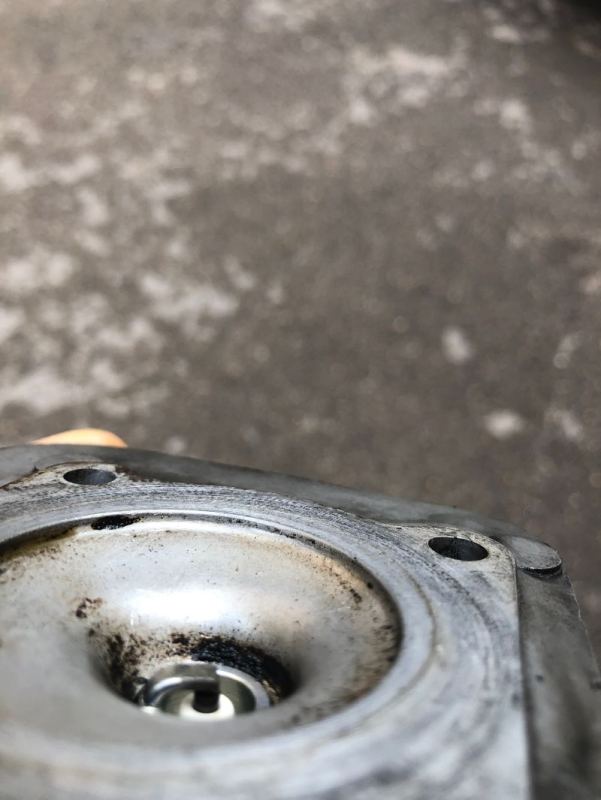

@fred82000j'ai fait ce que tu m'as demandé voilà ce que ça donne en photo, à savoir qu'en rouge je souligne qu'elle n'est pas pile poil au même niveau et juste visé à la main, normal ? IMG_0262.jpg.4e6fbb8b5f6146a3ebdd0e76664c9e14.jpgIMG_0266.jpg.2f42bbdcfbf554a1d7f750df602769ad.jpg
j'ai pas eu l'idée de mesurer mais approximativement 2 à 3 mm

Savez vous en millimètre, l'espace qu'il y ait sensé avoir entre la bougie et le piston ? et si c'est normal que la bougie dépasse de + de 2 à 3 mm comme indiqué en rouge, les deux ne doivent pas être au même niveau ? tellement dommage de ne pas avoir gardé la vielle bougie.. J'aurai pu comparer
