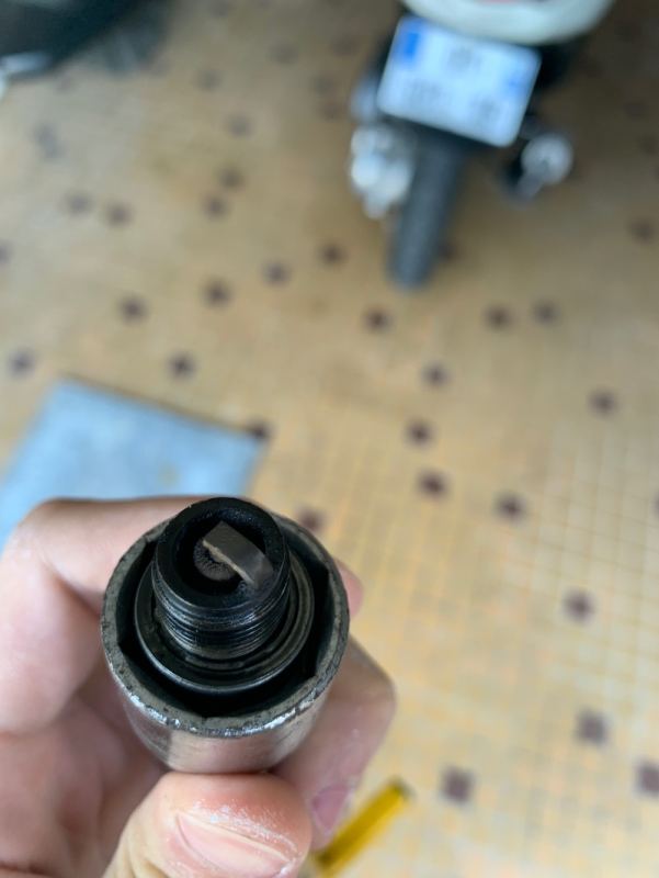

Mlth si Posté(e) le 26 août 2024 Signaler Posté(e) le 26 août 2024 (modifié) Bonjour je voudrai savoir si ma bougie et de la bonne couleur ou si il est trop riche ? Merci Modifié le 26 août 2024 par Mlth si
0 fred82000 Posté(e) le 27 août 2024 Signaler Posté(e) le 27 août 2024 salutation trop riche elle doit être marron brique
0 rafilgood Posté(e) le 17 septembre 2024 Signaler Posté(e) le 17 septembre 2024 salut trop riche oui , tu peux descendre un petit peu de 2/3 point le GP, mais vos mieux riche que pauvre.
