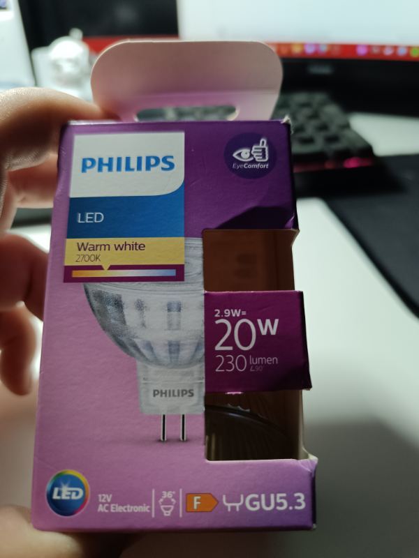

vintage30 Posté(e) le 12 septembre 2024 Auteur Signaler Partager Posté(e) le 12 septembre 2024 je retrouve l'emballe est je mettrais une photo Lien vers le commentaire Partager sur d’autres sites More sharing options...
vintage30 Posté(e) le 12 septembre 2024 Auteur Signaler Partager Posté(e) le 12 septembre 2024 Lien vers le commentaire Partager sur d’autres sites More sharing options...
Bader Posté(e) le 12 septembre 2024 Signaler Partager Posté(e) le 12 septembre 2024 Oui là tu consomme 2.9 w pour 20 w restituer tu peux passer sur une qui consomme 10w et qui en restituera 50 w par contre prend en une qui porte la mention "dimmable" en gros elles sont faites pour les variateur de lumière ce qui est plutôt pertinent dans ton cas vu que la tension du scooter n'est pas vraiment stable. Lien vers le commentaire Partager sur d’autres sites More sharing options...
vintage30 Posté(e) le 12 septembre 2024 Auteur Signaler Partager Posté(e) le 12 septembre 2024 ah d'accord donc avec mes 20w je suis loin du meilleur rendement alors^^et pour les trouvé c'est plus simple en grande surface tu pense? et encore merci pour ton aide Lien vers le commentaire Partager sur d’autres sites More sharing options...

Alain Posté(e) le 12 septembre 2024 Signaler Partager Posté(e) le 12 septembre 2024 Je me permets d'intervenir car j'ai l'impression que cela n'a pas été mentionné: les ampoules à LED n'aiment pas trop d'être alimentées en courant alternatif. Il faudrait alors trouver une alimentation à partir du contacteur à clé. Pour un meilleur éclairage, je suggère aussi de prendre du "blanc froid". Lien vers le commentaire Partager sur d’autres sites More sharing options...
vintage30 Posté(e) le 12 septembre 2024 Auteur Signaler Partager Posté(e) le 12 septembre 2024 c'est a dire Alain je suis novice la dedans je dois changer quelques chose ? Lien vers le commentaire Partager sur d’autres sites More sharing options...
