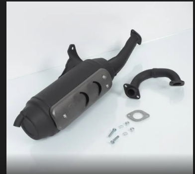

Mon zip 2t force pour atteindre 100km:
Mes pièce:
carburateur 21
cylindre 80 ATHENA
pot échappement sito adaptable (2 morceau)
bielle renforcer top
le reste d'origine
et aussi je voudrais que mon scooter resonne fort fait plus de bruit je trouve que le bruit est bas tout en gardant mon pot échappement sito

salut
pot pas adapter à partir du moment ou tu monte un kit 80cc tu monte un pot adapter ou sinon tu ne fait rien si sais pour le brider a mort
pour faire un peu plus de bruit tu monte un pot adapter au kit 80cc tu verra que la tu vas en faire du bruit mais il faudras ressort de poussée embrayage et galet pour le réglage.
Salutations.
Si ce sont les 100 compteur que tu cherches, il n'y a pas de grosse complication, les Piaggio ont la réputation d'avoir des compteurs généreux.
Pour ce qui est du bruit, pas grand chose à faire vu que tu as un Sito. La police n'appréciant pas trop les engins bruyants, je te conseille de ne pas faire de modifications pour augmenter le bruit.
Quand tu parles d'un cylindre en 80cc, c'est un vrai 80cc en course longue ou c'est un 70cc?
Pour améliorer la vitesse sans changer de pot, un variateur sport et une transmission plus longue apporteront un bon gain de performances.
