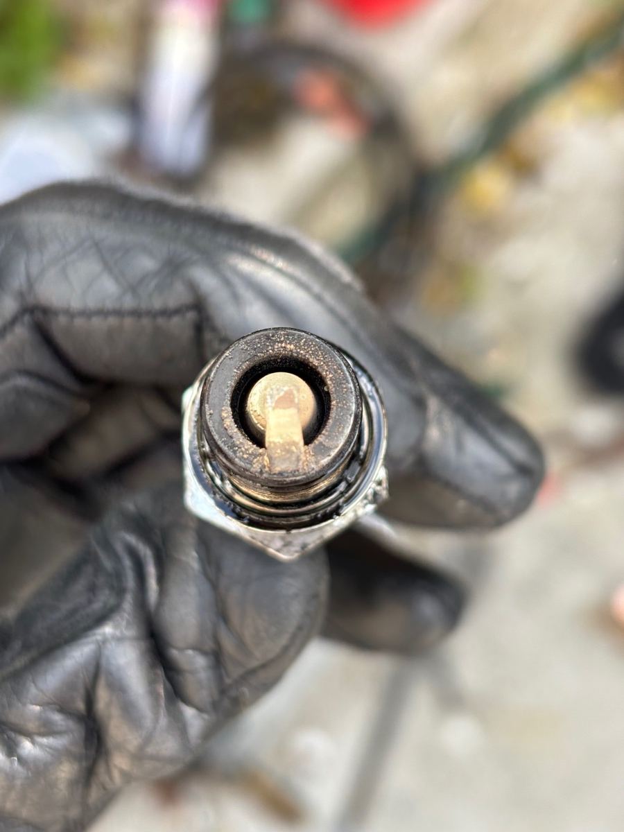

Photo de la bougie ci joint, trop pauvre

Rien à déclarer, à part qu’avec gicleur 95, la bougie est encore un peu blanche…

donc si même en augmentent encore ton gicleur tu vois que ta bougie reste blanche a voir pour une prise d'air
C’est sûrement ça alors.. Faut dire que la visse d’air, ça change rien du tout quand on visse ou devisse, sauf des fois, ça fonctionne bien.. bizarre
Voilà la bougie, gicleur 95 / 1tour 1/4
Le 01/08/2025 à 15:27, fred82000 a dit :
bougie couleur grisâtre au milieux donc prise d'air

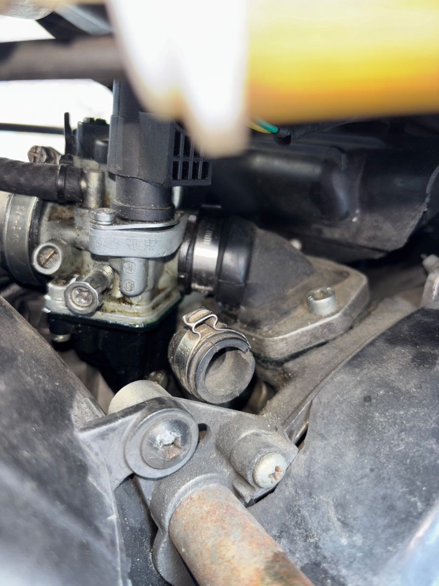

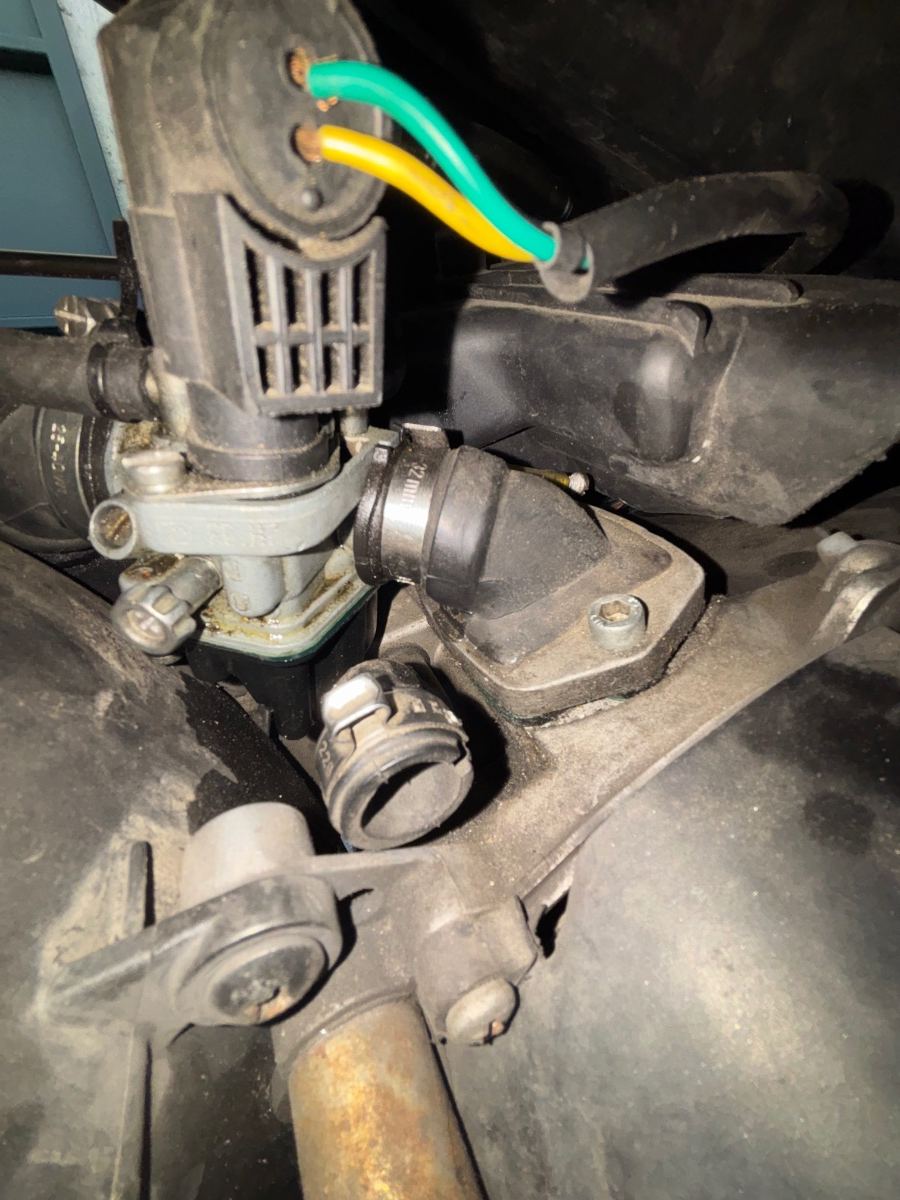

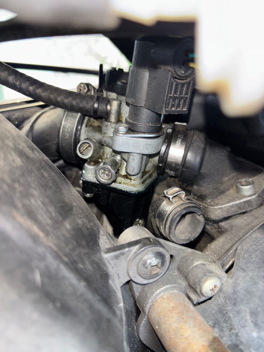

Salut, j’avais pas vu ta réponse, merci pour ça, tu penses que ça peut venir de la pipe d’admission ?
Sinon c’est où que ça arrive généralement ?
Merci
Quelques photos de la pipe d’admission et du carburateur, je sais pas pourquoi y’a de l’huile sur mon carburateur..
reçament mon scoot faisait le même genre de délire , j'ai cherché et changé quelque pieces pour voir ,carburateur , bougie , ressort de poussée de toute les couleiurs (j'ai la gamme complète malossi pour Minarelli et piaggio)  revision du correcteur de couple malossi , rien y faisait , un troue amis régime et galère a prendre les tr/mn. finalement c'est d'une part ma courroie qui était trop usée (trop fine) et aussi le canon du variateur qui coulissai mal dut a la crasse .
