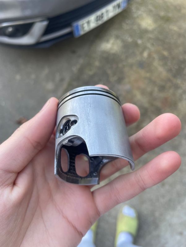

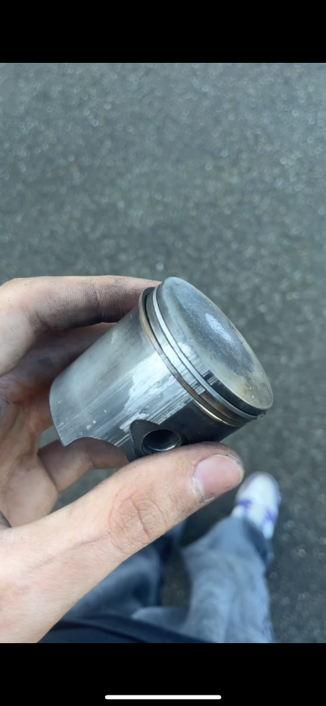

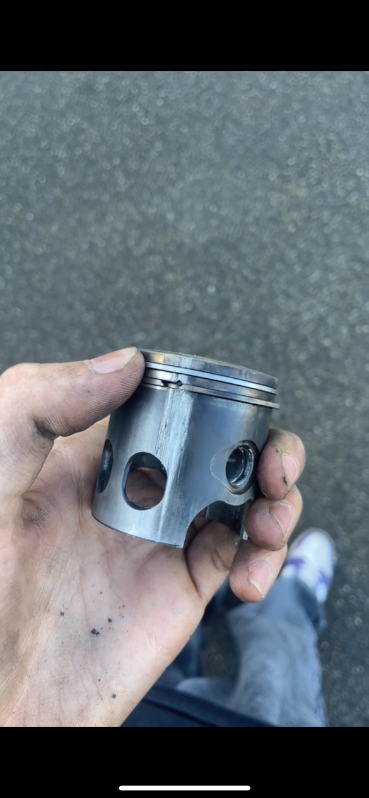

Nolann29 Posté(e) le 25 octobre 2024 Signaler Posté(e) le 25 octobre 2024 (modifié) Bonjour à tous, je roule en mbk booster et en juillet j’ai monter mon premier kit 70 un polini que j’ai monté avec: -vilebrequin Doppler d’occasion ( pas mal de jeu gauche droite mais pas de jeu haut bas ) - carburateur 17,5 -variateur Stage6 galet 4,5 -embarayage origine ressort full jaune -courroie malossi - boîte a air d’origine non débridé -pot yasuni z Donc voici la configuration avec laquelle je l’ai monté j’ai eu des problèmes de réglage avec ce kit j’étais obliger de rouler avec le gicleur le plus bas que j’avais (78) et l’aiguille au plus haut pour qu’il marche bien sinon j’étais beaucoup trop riche et il n’avançait pas, ma bougie étais marron chocolat, vu la couleur de la bougie le réglage semblait parfait et il roulait bien. Mais malheureusement il a préserrer 1 première fois sur un virage à 20 km/h et j’ai pus rentrer chez moi et même reprendre la route le lendemain et faire 40 km/h puis il a represerrer mais j’ai pu rentrer chez moi. Par la suite j’ai démonter cylindre piston et j’ai vu qu’il était rayé au 4 coins mais des rayures très peu profondes qui se sentent à peine avec l’ongle, au départ je voulais racheter seulement un piston et un rodoir pour refaire la surface du cylindre qui n’avait pas grand chose mais ça me revenait presque aussi chère que de racheter le tout donc j’ai préférer racheter un kit 70 top au cas où je n’arrivais pas à rattraper les rayures. J’ai aussi acheter une boîte à air Doppler car je pensais que la mienne n’envoyait pas assez d’air et que pour compenser le manque d’air je devais mettre un petit gicleur ce qui a entraîner le serrage. J’ai donc monter le kit 70 top avec la même configuration juste avec la boîte à air Doppler à la place de celle d’origine et j’ai fais mes réglages et ça marchait le mieux avec un gicleur de 120, la bougie était marron chocolat après une pointe. Il roulait bien même mieux que le polini mais j’avais des problèmes avec la mousse qui s’effriter quand j’ai roulais sous la pluie. Donc j’ai décider de mettre ma boîte à air d’origine mais cette fois ci en enlevant le tube pour qu’elle apporte plus d’air au carburateur. En même temps j’ai acheté un pot yasuni c16 d’occasion plus performant que le z et j’ai commencer mes réglages comme ça en commençant par un gicleur de 98 ce qui étais bien trop riche donc j’ai baisser jusqu’à 85 j’étais un peu riche ( bougie marron foncer) mais j’ai préférer rouler comme ça sachant que juste avant je roulais en gicleur de 120 j’avais peur que le changement soit trop gros. Le scooter marchais super bien je remarque une vrai différence lors des réglages entre le yasuni z et le c16. du coup je règle mon carburateur et je pars prendre la route mais au bout de 10 km j’entends un sifflement et 10 secondes plus tard le scooter s’arrête, moteur serrer net mais impossible de le redémarré, mon père vient me chercher je démonte tout et le haut du piston est creuser au niveau de la bougie et 2 des 4 coins sont rayés très forcement. Mon 70 top aurait fait 600 km. Mais voilà ça fait 2 fois que je serre sans savoir les causes et j’ai pas envie d’en racheter un 3ème pour que ça refasse la même chose. J’ai plusieurs idées concernant les causes - la clavette décaler qui donne trop d’avance -réglages trop pauvres même si j’ai toujours pris le temps de bien régler mon carburateur pour que ça marche bien et que ma bougie soit marron brique en partant d’un gros gicleur et en baissant petit à petit. - prise d’air venant de ma pâte à joint que j’ai utiliser pour refermer mes carter où il y a le vilebrequin, c’est une pâte à joint bardhal donc de qualité mais voilà il y a marquer « non recommandé pour le pièces en contact permanent avec le carburants » je me dis que la cause vient peut être de la ? - carburateur 17,5 trop petit pour le pot yasuni c16 avec lequel le j’ai rouler juste avant le serrage ? - le jeu gauche droite de mon vilebrequin qui est assez élevé mais j’ai vu que le jeu gauche droite ne poser pas de problème donc je ne sais pas Voilà si quelqu’un pourrait m’éclairer sur les causes possibles de mes 2 serrages parce que ça commence à m’inquiéter j’ai pas envie d’en racheter un autre qui va serrer au bout d’un mois. Modifié le 25 octobre 2024 par Nolann29
fred82000 Posté(e) le 25 octobre 2024 Signaler Posté(e) le 25 octobre 2024 salut déja une chose de sure ton vilebrequin tu le fous poubelle il a un gros jeux il en faut pas temps que sa que sa sois de haut en bas et de droite a gauche . ta pate a joint et bonne si tu aurais une prise d'air tu aurais plusieurs symptômes tel que ralenti instable ou le moteur reste acceléré ou tu ne démarre tout simplement plus et bougie de couleur grise et non marron brique ou chocolat donc la il te faut acheter un vilebrequin neuf de bonne qualité avec joint spy et roulement tu re monte tout comme il faut avec le cylindre Polini si tu peux le rattraper sinon un autre tes cause son pour moi un mauvais réglage carburation et une surchauffe

Max Blackbird Posté(e) le 25 octobre 2024 Signaler Posté(e) le 25 octobre 2024 c'est pauvre ça et ton huile à l'air naze.quelle idée de monter un vilebrequin avec du jeu !!!!monte tes carters avec de la bonne pâte a joint,a ton avis par ou passe l'essence après avoir franchi les clapets?

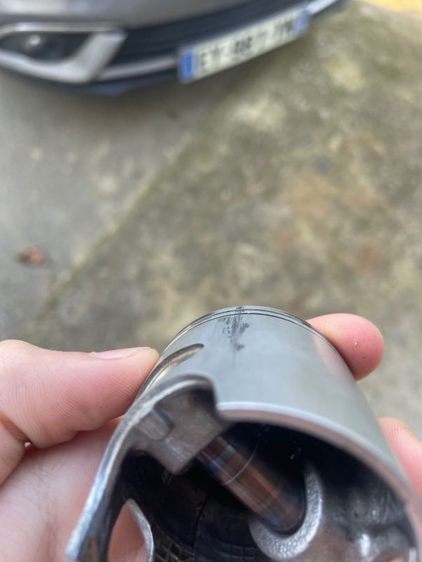

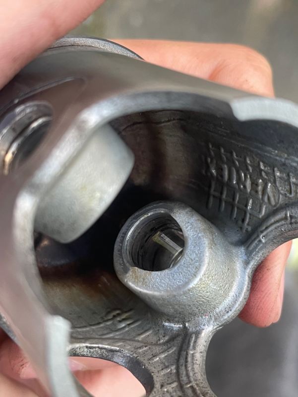

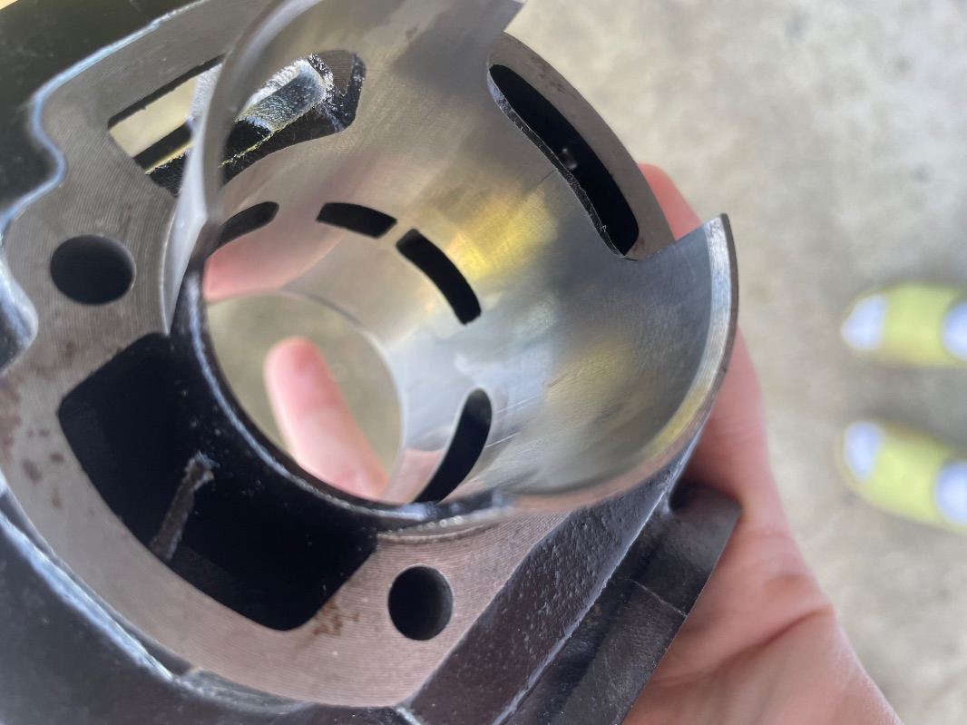

Nolann29 Posté(e) le 26 octobre 2024 Auteur Signaler Posté(e) le 26 octobre 2024 il y a 4 minutes, Max Blackbird a dit : Oui,ça peut aider.mais la visiblement ton piston n'était pas libre,ton serrage peu venir de la D’accord donc le serrage peut venir d’un jeu important de la bielle ? Ça me rassure alors parce que pas envie de racheter un 3 eme 70 pour que ça finisse pareil donc je vais racheter un vilebrequin neuf et je vais mettre mon 70 polini preserrer que j’ai rattrapé au papier à poncer très fin maintenant plus aucunes rayures qu’on sent a l’ongle avec joint neufs et roulement neuf
Max Blackbird Posté(e) le 26 octobre 2024 Signaler Posté(e) le 26 octobre 2024 il y a 44 minutes, Nolann29 a dit : D’accord donc le serrage peut venir d’un jeu important de la bielle ? Ça me rassure alors parce que pas envie de racheter un 3 eme 70 pour que ça finisse pareil donc je vais racheter un vilebrequin neuf et je vais mettre mon 70 polini preserrer que j’ai rattrapé au papier à poncer très fin maintenant plus aucunes rayures qu’on sent a l’ongle avec joint neufs et roulement neuf Fait des photos de ton ensemble haut moteur que tu comptes réutiliser

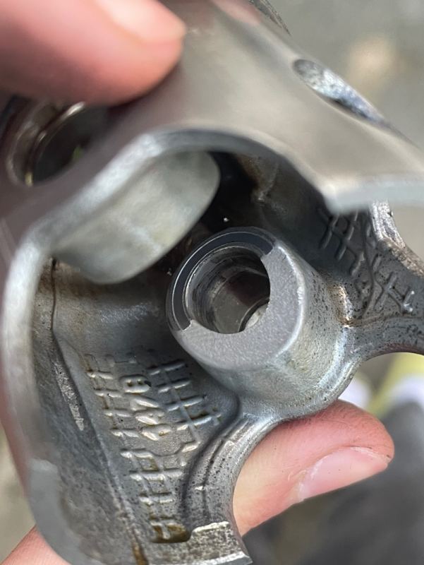

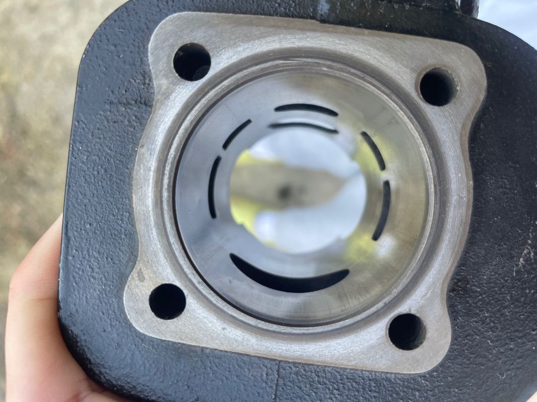

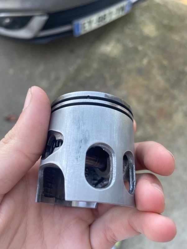

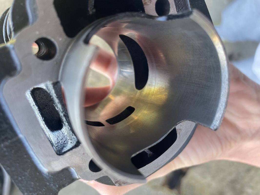

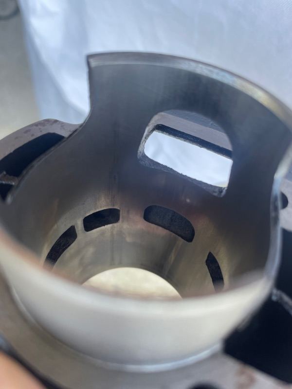

Nolann29 Posté(e) le 27 octobre 2024 Auteur Signaler Posté(e) le 27 octobre 2024 Il y a 10 heures, Max Blackbird a dit : Fait des photos de ton ensemble haut moteur que tu comptes réutiliser Voici les photos de mon 70 polini preserrrer que j’ai rattraper au papier à poncer 800 jusqu’à 2000 maintenant plus aucune trace qu’on sent au doigts ou a l’ongle.
Max Blackbird Posté(e) le 27 octobre 2024 Signaler Posté(e) le 27 octobre 2024 Ok change bien la cage à aiguilles et les clips
Nolann29 Posté(e) le 27 octobre 2024 Auteur Signaler Posté(e) le 27 octobre 2024 Il y a 1 heure, Max Blackbird a dit : Ok change bien la cage à aiguilles et les clips D’accord nickel du coup j’ai commander ceci pour remonter le tout: -vilebrequin Doppler endurance avec la cage à aiguille fournis - pack roulement + joint spy - bougie br9hs - 2 circplis - joint haut moteur j’ai déjà tout démonter mon bloc et enlever le vilebrequin, je suis en train de tout bien nettoyer le bloc pour le remontage du nouveau vilebrequin. As tu des conseilles pour le réglage de mon kit 70, comment bien procéder j’ai envie de le régler pour qu’il soit le plus fiable possible en étant performant aussi bien sur. Sinon est ce que me boîte à air d’origine débrider va envoyer assez d’air ? Ou je la change par une Doppler ou un cornet
fred82000 Posté(e) le 28 octobre 2024 Signaler Posté(e) le 28 octobre 2024 pour ton réglage carburation tu vas en parti tutoriel et guide pratique j'ai demande a ce que sois épinglé le tutoriel sur le réglage carburateur vas le lire sa aidera bien boîte à air origine sans bride d'air va super bien avant de tout re monter le haut moteur prend le jeux a la coupe de segment et le jeux cylindre piston vue que tu as tu le rattraper ton cylindre vos mieux vérifier que le jeux sois bon encore
