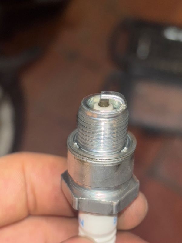

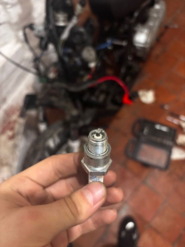

donc j’ai rebranché le carburateur après le changement de gicleur après 14 coups de kick il s’est lancé puis il a toussé et s’est coupé et de l’essence est sortie par le pot en une fois juste une mini flaque et voici ma bougie
cherche pas plus loin si ta de l'essence qui va au pot tu as ton niveaux de cuve qui es pas bon du tout ou a force de vouloir le faire démarré tu as noyer le moteur.
ta bougie ne peux rien dire la tu as même pas pue rouler avec

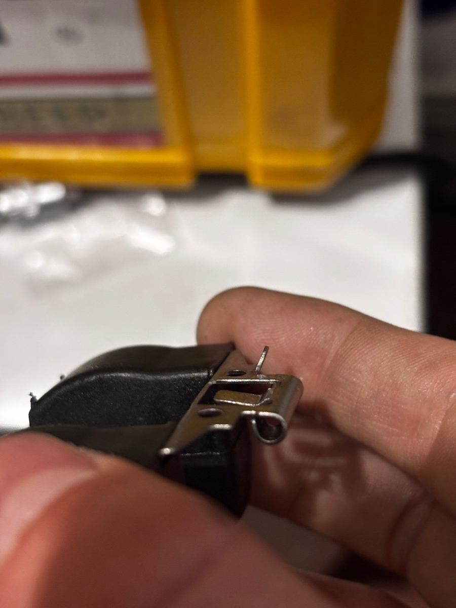

oui neuf j’ai essayé avec mon ancien ça ne fonction pas non plus je vais essayer le ralentit j’ai mis des lamelles carbonnes sur la boîte a clapet d’origine ça n’a rien a voir si ? aussi ma boîte clapet est légèrement cassée au niveau d’une visse
donc vire la boîte a clapet qui es casser que si ça fait prise d'air tu démarre pas bien et teste avec une nouvelle
