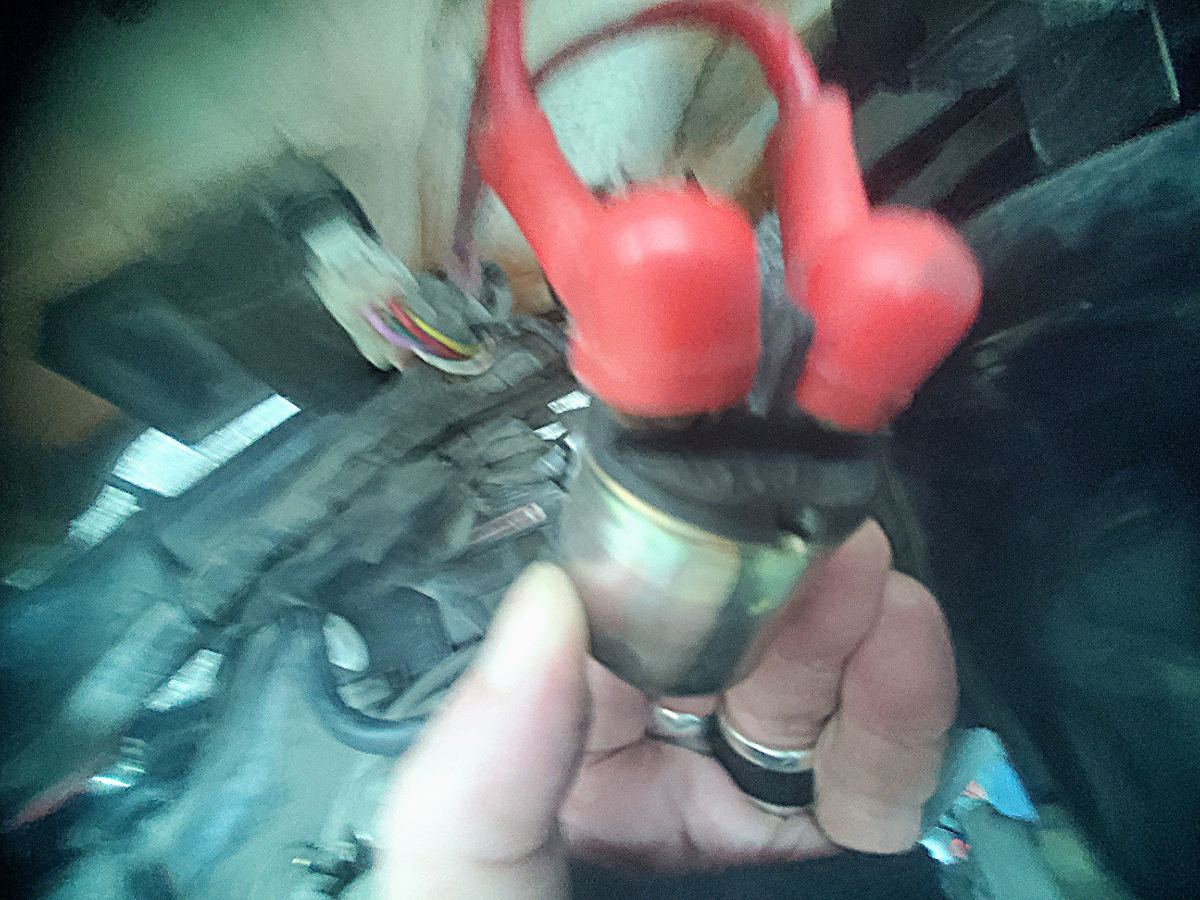

Je ne sais pas à quoi ressemble le relais d'origine du Neco, une photo de celui-ci (et des fils qui s'y raccordent) serait la bienvenue.
C'est celui-ci
il y a 8 minutes, Alain a dit :
Non, je parle de la connexion du relais sur le faisceau.
https://www.50factory.com/pieces-neuves/102985-relais-de-démarreur-tnt-motor-kymco-peugeot-vclic.html
Voilà le lien vers le relais
Et ça ressemble à ça une fois connecté
Parfait, au moins c'est clair.
Sur la cosse à deux fils, il y en a un qui amène du 12 volts continus quand on appuie sur les freins, l'autre renvoie ce courant vers le bouton de démarreur.
Il faut commencer par vérifier si le courant arrive, et si c'est le cas vérifier s'il arrive au bouton.
Personnellement, je ne serai pas étonné que l'intérieur du bouton soit oxydé. J'ai déjà eu a plusieurs reprises ce souci sur des Kymco Agility, ce n'est pas très compliqué à régler...
