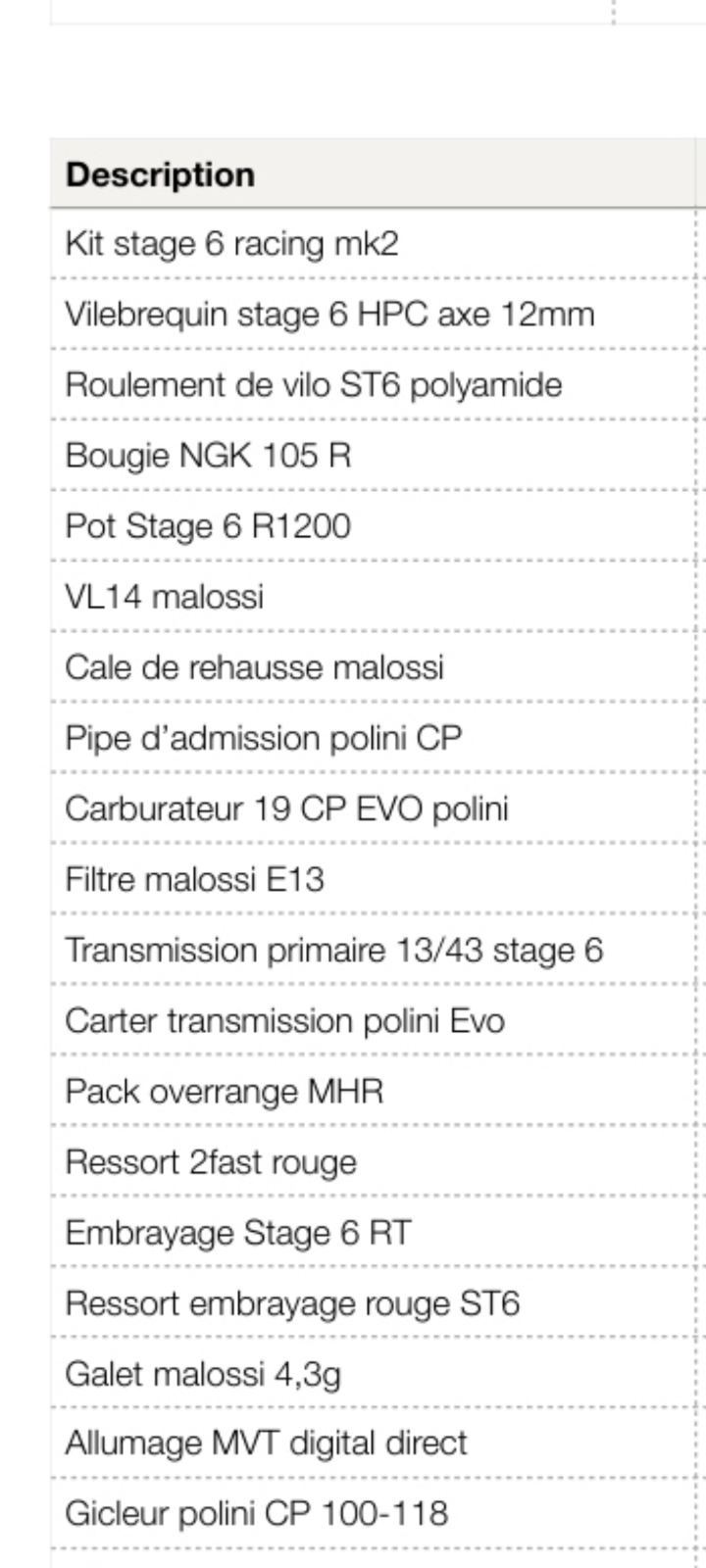

Pour commencer, il faut voir si ta configuration vaut la peine de passer en variation grande plage.
Le véritable intérêt d'une grande plage, c'est le diamètre du correcteur de couple qui, en étant plus grand, permet de compenser la perte d'accélération due à une transmission plus longue. Malgré la montée plus haute de la courroie sur le variateur, la vitesse n'augmente pas ou très peu.
Il y a peut être eu des cas de casse de carter, mais c'est très certainement dû à un fraisage plus qu'excessif.
Pour moi, ça ne vaut pas la peine de claquer plus de 300€ pour ça.
Pour une variation intéressante, voilà ce que je suggère:
Variateur Malossi MHR
Correcteur de couple Top Performances
Courroie Malossi Peugeot
salut
sans savoir ta configuration que tu as cela et dur de dire si utile ou pas pour toi
pour ce qui es de la casse oui il y en a déja eux jen et vue une ça a casser le carter coter variation en deux mais bon il avec pas ménager le scooter entre Wheeling et autre bêtise faite
