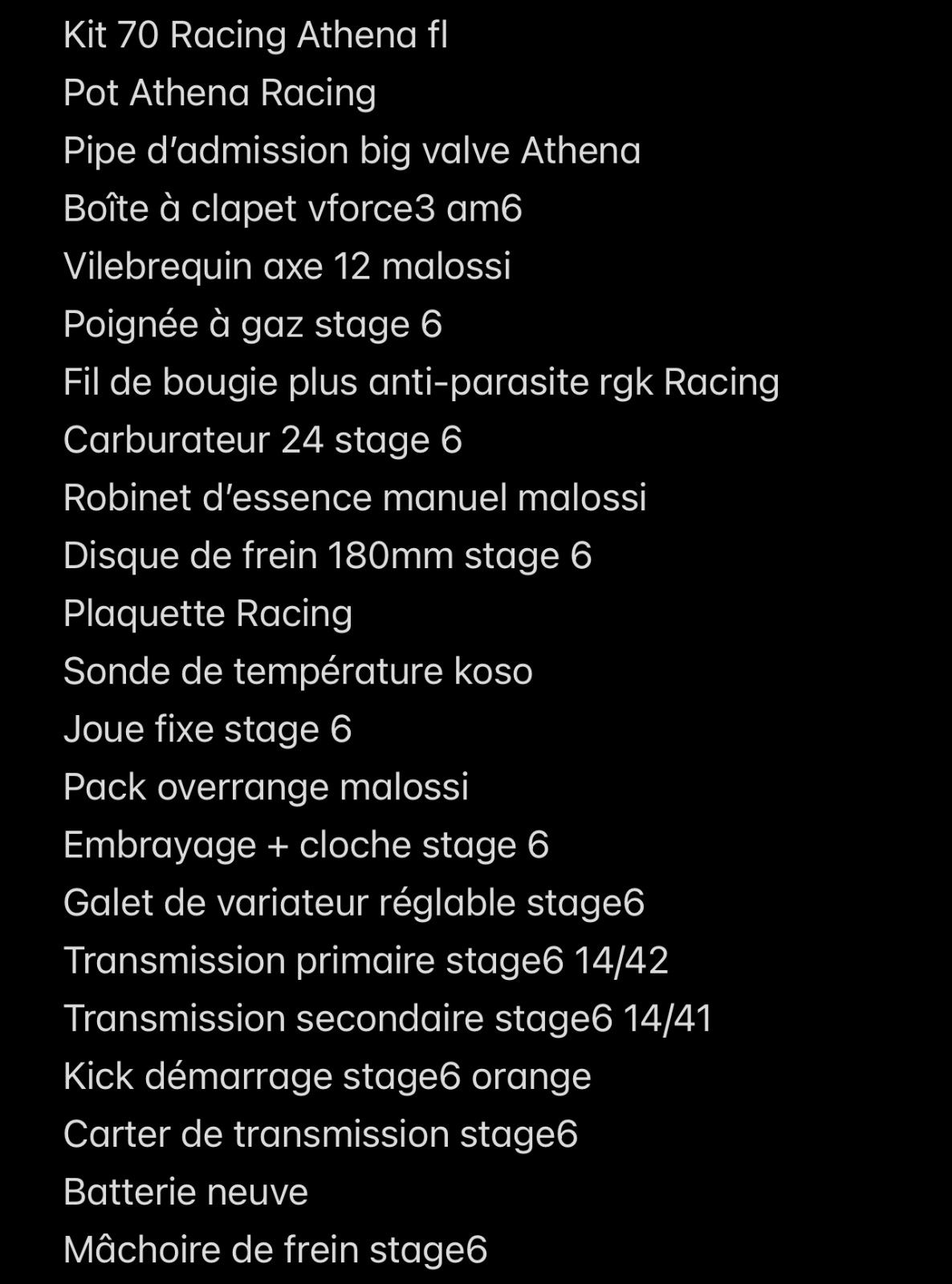

Gerem Posté(e) le 5 décembre 2024 Signaler Posté(e) le 5 décembre 2024 Bonsoir, bonjour j’ai changé toute ma variation pack overrange malossi embrayage + cloche Stage6 joue fixe Stage6 tous les ressorts en rouge La courroie ne monte pas dans le variateur le scooter démarre mais n’avance pas si vous avez des idées ?
0 fred82000 Posté(e) le 5 décembre 2024 Signaler Posté(e) le 5 décembre 2024 salut on peux pas aider plus sans savoir ta configuration complète du Scooter pour voir ce qui ne vas pas même si sûrement ça doit être du a ta variation 1
0 fred82000 Posté(e) le 5 décembre 2024 Signaler Posté(e) le 5 décembre 2024 met une rondelle entre le canon et la joue fixe si pas mit puis galet de 4,5 pour tester

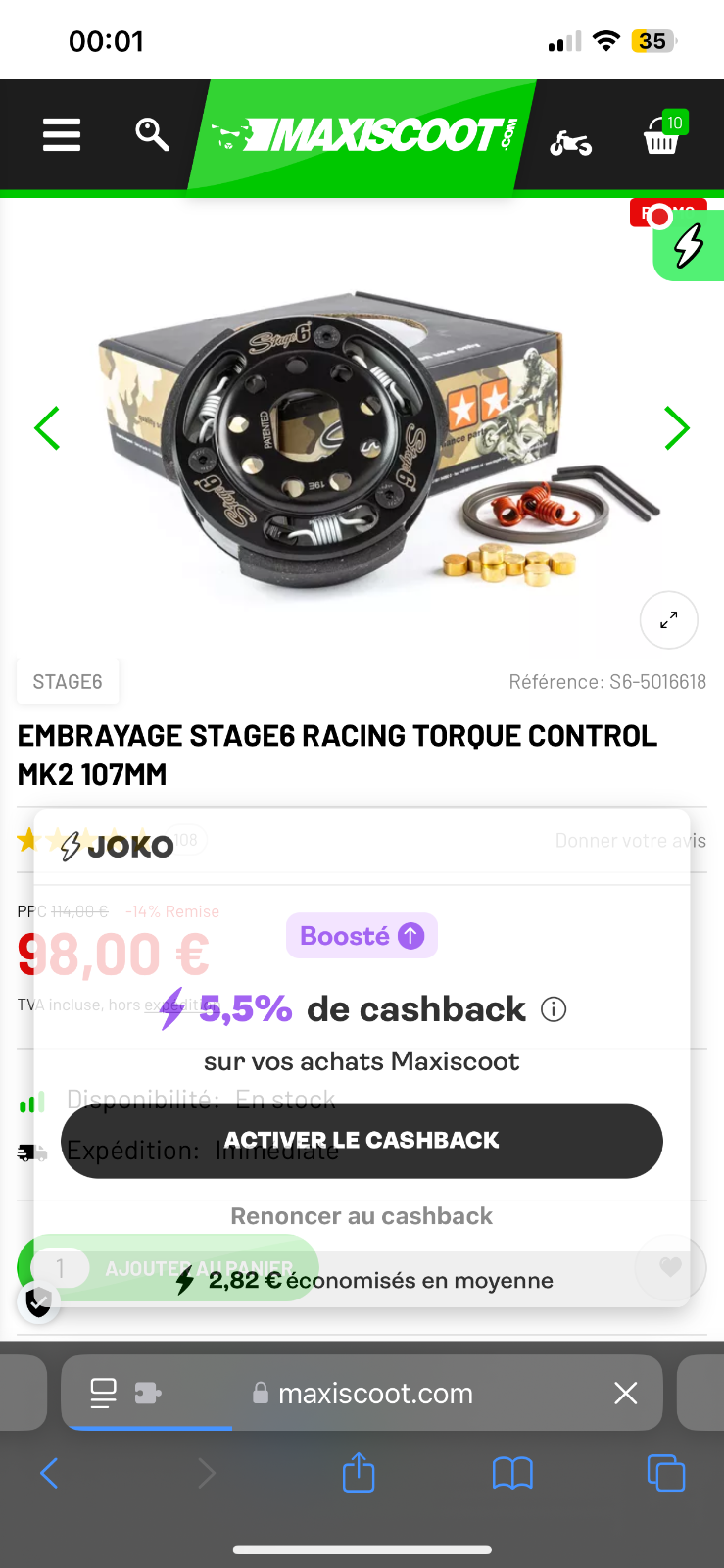

0 fred82000 Posté(e) le 7 décembre 2024 Signaler Posté(e) le 7 décembre 2024 ressort de poussée tu as quoi es en embrayage quel ressort ?
0 Alain Posté(e) le 7 décembre 2024 Signaler Posté(e) le 7 décembre 2024 Salutations. La rondelle derrière la joue fixe n'est pas nécessaire sur une variation grande plage, la longueur du canon permet de s'en passer. Si la courroie ne monte pas, c'est que les galets ne sont pas assez lourds. Ceux livrés avec le variateur MHR ne servent à rien (peut être sur du full MHR Team)
0 Gerem Posté(e) le 7 décembre 2024 Auteur Signaler Posté(e) le 7 décembre 2024 Au début on avait mis le rouge malossi, on est passer au jaune malossi on avait rouge en ressort d’embrayage on est passer en jaune c’est mieux du coup on vas essayer de les tendre un peu, en embrayage j’ai le Stage6 avec la cloche, et du coup maintenant la courroie tourne nickel mais faut bien monter dans les tours poignée dans l’angle pour qui partent
