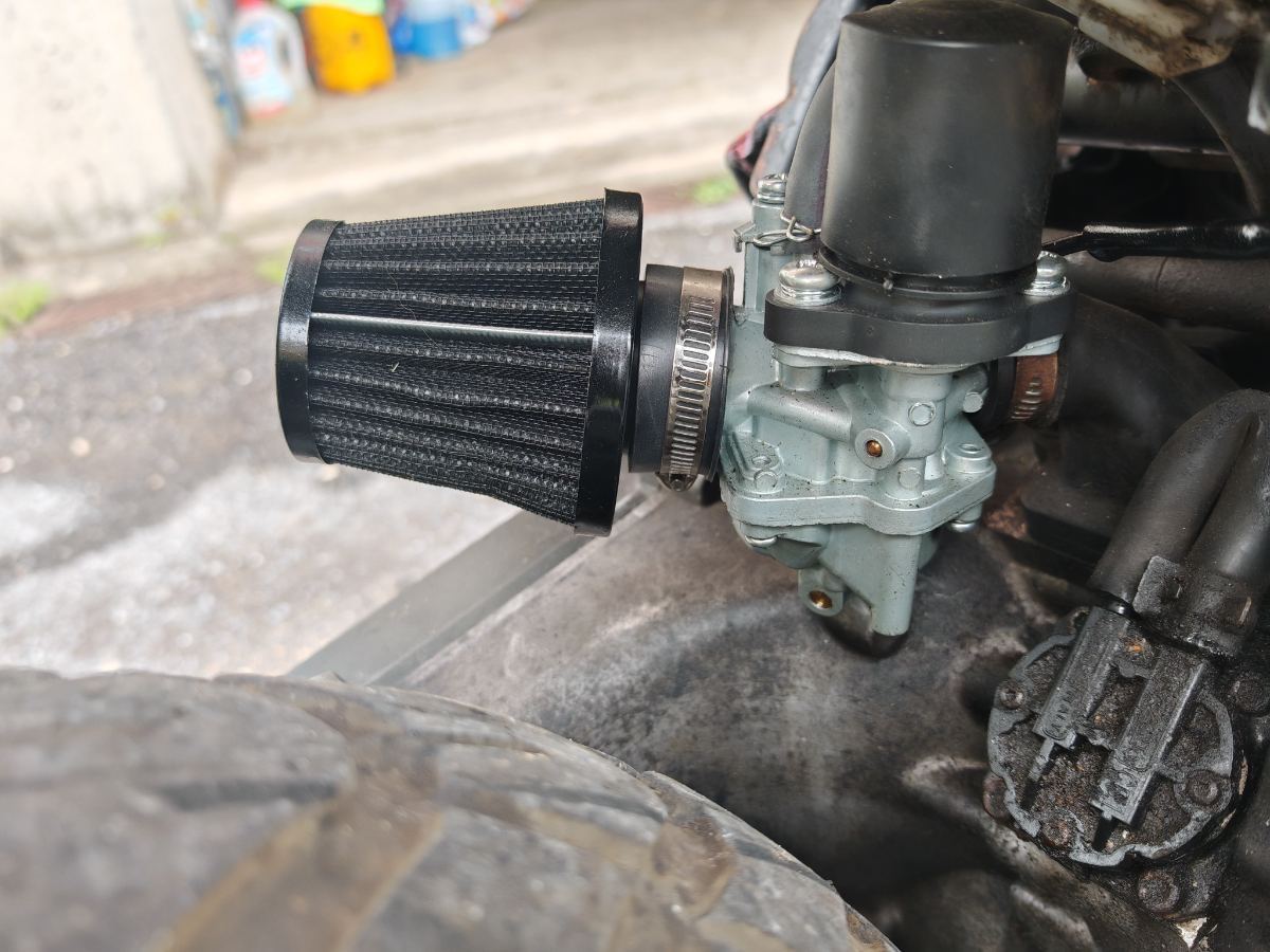

0 greg863 Posté(e) le 11 décembre 2024 Auteur Signaler Partager Posté(e) le 11 décembre 2024 Ça c'est mon 1er ludix le 2ème à juste un cache noir et pas de tuyaux... Juste pour info à quoi serre la 3ème masse au vilebrequin ? Lien vers le commentaire Partager sur d’autres sites More sharing options...
