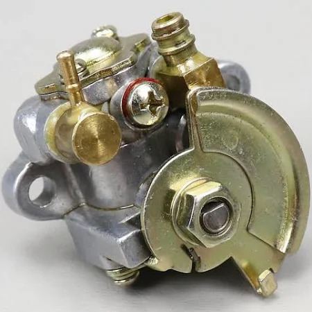

vintage30 Posté(e) le 15 décembre 2024 Signaler Partager Posté(e) le 15 décembre 2024 bonsoir a tous, je viens vers vous a propos de ma pompe a huile qui fuit au niveau du rond doré comme sur la photo et j'aimerais donc savoir si c'est normal ou si il y a un problème a ce niveau je vous remercie d'avances pour aide. Lien vers le commentaire Partager sur d’autres sites More sharing options...
Alain Posté(e) le 15 décembre 2024 Signaler Partager Posté(e) le 15 décembre 2024 Salutations. C'est normal qu'il y ait une légère fuite, la pompe doit être vieille et n'est plus étanche. Je te conseille de la remplacer pour éviter des soucis à l'avenir. Lien vers le commentaire Partager sur d’autres sites More sharing options...

greg863 Posté(e) le 16 décembre 2024 Signaler Partager Posté(e) le 16 décembre 2024 Par sécurité le temps de changer la pompe tu peux tjrs mettre 20 à 30 ml dans ton essence directement sa couvrira un peu ta perte d'huile... Tu es d'origine ? Lien vers le commentaire Partager sur d’autres sites More sharing options...
vintage30 Posté(e) le 16 décembre 2024 Auteur Signaler Partager Posté(e) le 16 décembre 2024 salut non je suis en kit 70 malossi on me propose cette pompe a huile pour remplacé celle d'origine qui n'existe plus. Lien vers le commentaire Partager sur d’autres sites More sharing options...
Alain Posté(e) le 16 décembre 2024 Signaler Partager Posté(e) le 16 décembre 2024 (modifié) Le souci est que le débit de cette pompe est géré par un câble qui se raccorde au câble de gaz. Recherche - MOTORKIT EDIT: je viens de voir qu'elle n'était plus en stock, mais elle l'est chez leur fournisseur. Modifié le 16 décembre 2024 par Alain Lien vers le commentaire Partager sur d’autres sites More sharing options...
vintage30 Posté(e) le 16 décembre 2024 Auteur Signaler Partager Posté(e) le 16 décembre 2024 j'ai acheté l'autre déjà, elle peux ce monté quand même et fonctionnera si je rajoute un câble? Lien vers le commentaire Partager sur d’autres sites More sharing options...
Alain Posté(e) le 16 décembre 2024 Signaler Partager Posté(e) le 16 décembre 2024 Il y a peu être moyen de faire en sorte que le débit d'huile soit réglé comme celui de la pompe ne nécessitant pas de câble, mais il faudrait ouvrir et regarder comment c'est foutu à l'intérieur. Lien vers le commentaire Partager sur d’autres sites More sharing options...
vintage30 Posté(e) le 16 décembre 2024 Auteur Signaler Partager Posté(e) le 16 décembre 2024 tu pense que c'est une galère de mettre un câble dessus? et oui je vais regarder pour voir a l'intérieur quand je vais la recevoir. Lien vers le commentaire Partager sur d’autres sites More sharing options...
Alain Posté(e) le 16 décembre 2024 Signaler Partager Posté(e) le 16 décembre 2024 Il faut remplacer le câble de gaz par un câble qui se divise en deux parties (et pas sûr que en trouves un), ce qui signifie qu'il faudra démonter une bonne partie des carénages... Lien vers le commentaire Partager sur d’autres sites More sharing options...
vintage30 Posté(e) le 16 décembre 2024 Auteur Signaler Partager Posté(e) le 16 décembre 2024 ah oui quand même je penser pas qu'il fallait carrément changer de câble... Lien vers le commentaire Partager sur d’autres sites More sharing options...
Bader Posté(e) le 26 décembre 2024 Signaler Partager Posté(e) le 26 décembre 2024 Salut Si tu mets le câble prévu pour regarde si le capot métallique de protection de la pompe est prévu pour accueillir un arrêt de gaine sinon ça va pas aller. Sinon tu bloc le papillon en position ouverture maximale d'une manière ou d'une autre. Ce n'est pas très académique mais en vrai bon nombre le font ou la laisse tel que et ce contente de rajouter un poil d'huile dans le mélange. Lien vers le commentaire Partager sur d’autres sites More sharing options...
vintage30 Posté(e) le 29 décembre 2024 Auteur Signaler Partager Posté(e) le 29 décembre 2024 salut merci pour ta réponse, on m'a recommandé de l'enlever est faire mon mélangé a la place . Lien vers le commentaire Partager sur d’autres sites More sharing options...
