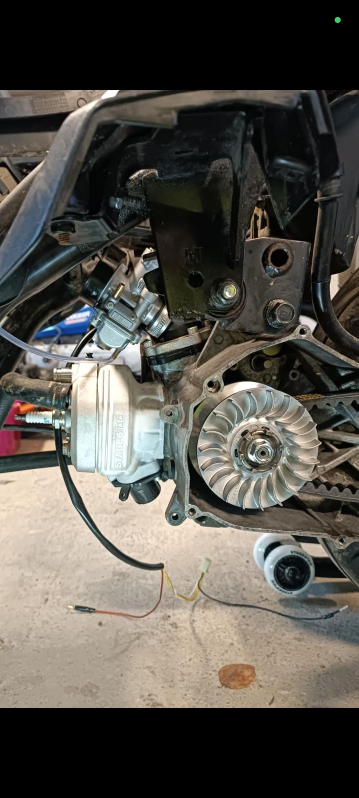

Salut tout le monde, je voudrais savoir quelle pipe monter sur mon nitro 2017 pour un carburateur Polini cp 19 parcque sur celle que j'ai l'angle d'inclinaison n' est pas bon du tout ?

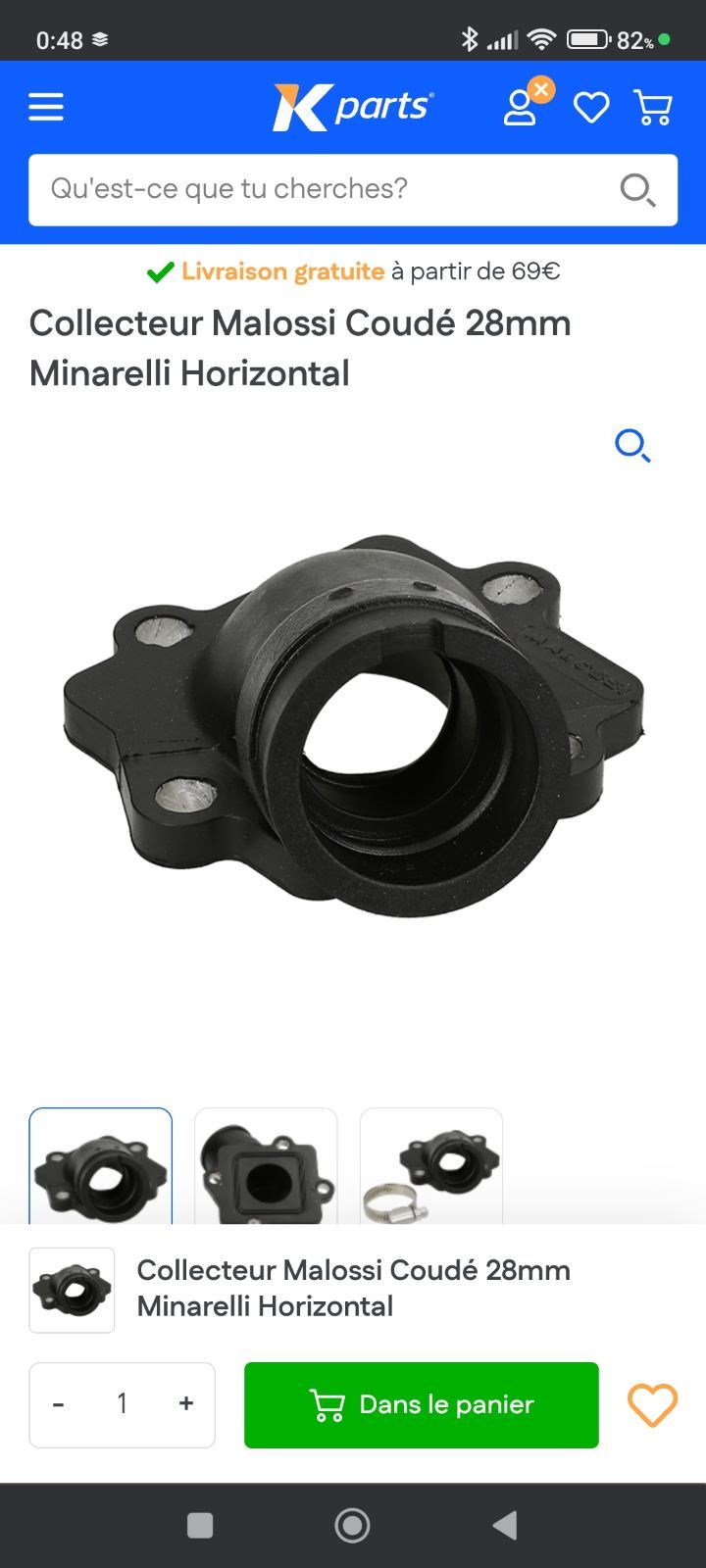

Vous ne pensez pas que je devrais mettre ce type de pipe qui ressemble très fort a celle d'origine mais en plus gros diamètre ?

salut
les pipes malossi comme tu montre son faite pour monter le carburateur vers l'avant ce qui es pas top vue que tu as le cylindre juste en dessous
prend une polini en 360 ou bien autre marque de qualité mais qui passe sur le cotes comme a l'origine

Merci, Oui et donc impossible de mettre le filtre à air il y a la barre du cadre qui gêne. Et l'autre pipe que j'ai mis en photo elle passerait tu crois ? Je crois que je n' ai pas le choix de mettre le carburateur en position comme a l'origine ?

ces de celle en photo que je te parle elle ira pas ces pour carburateur monter vers l'avant

Oui ok j'ai compris pour celle qui est montée pour le moment mais celle de la deuxième photo elle pourrait aller avec mon cp 19?

Oui.

je parler de la malossi pas celle qui es monter mais en regardant sur leur site a malossi j'ai vue que je me tromper et donc Alain a bien raison elle si monte comme l'origine

Ok merci je vais commander celle la
