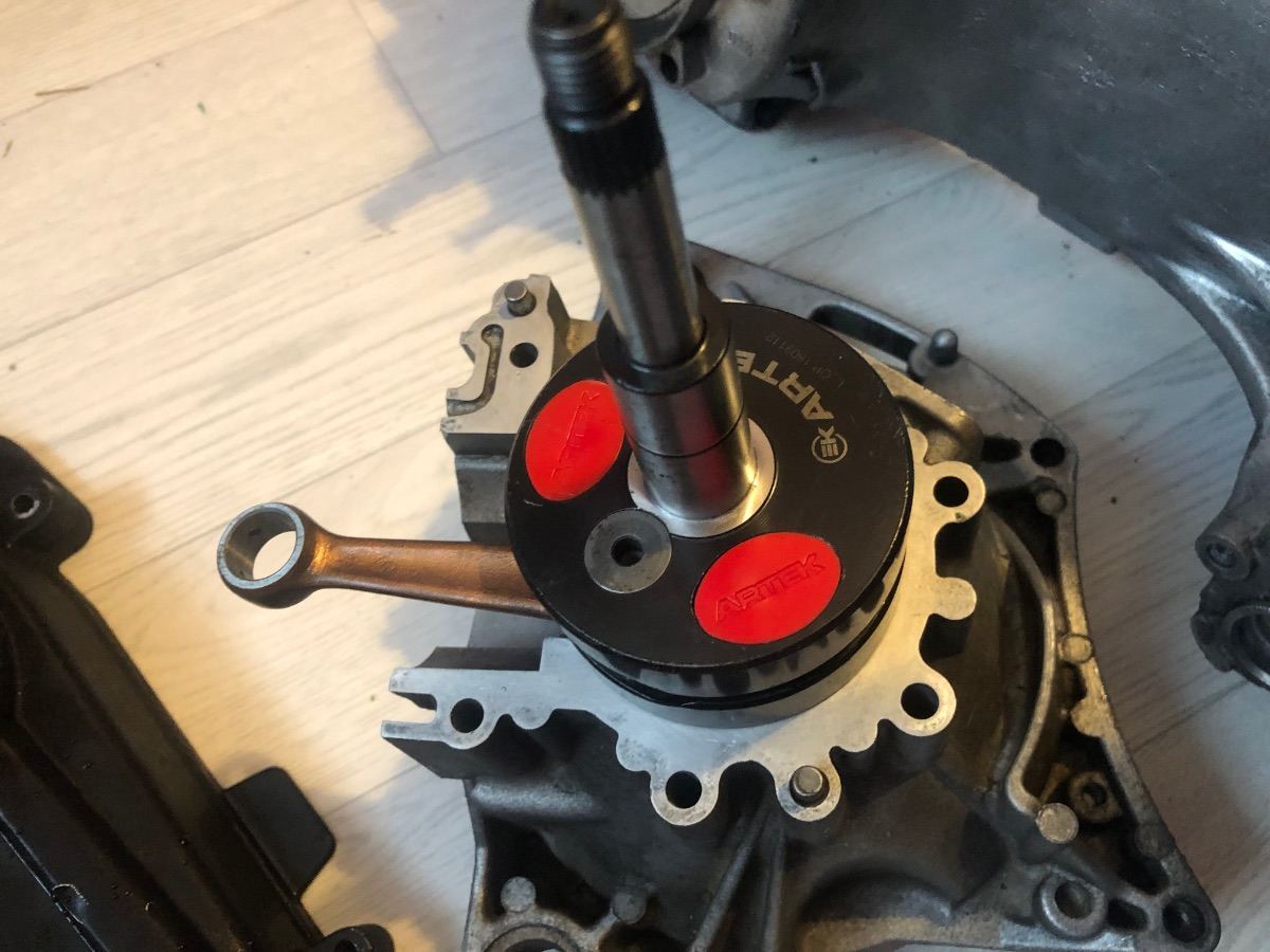

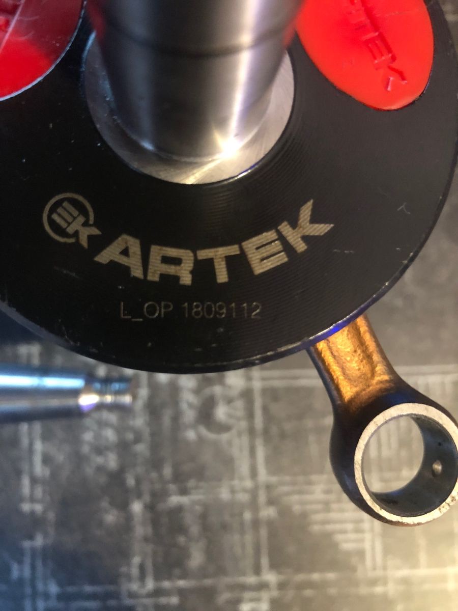

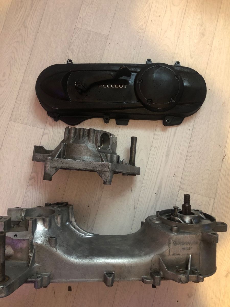

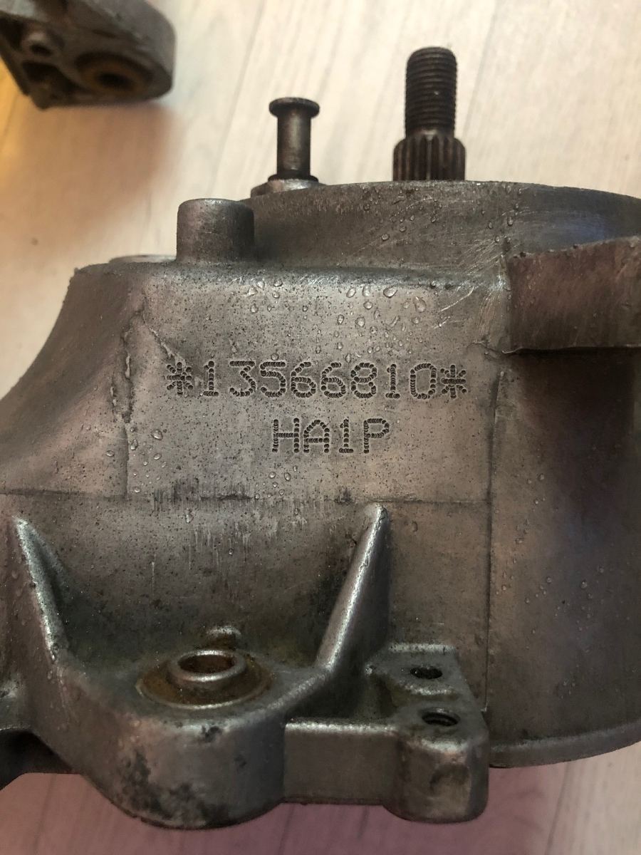

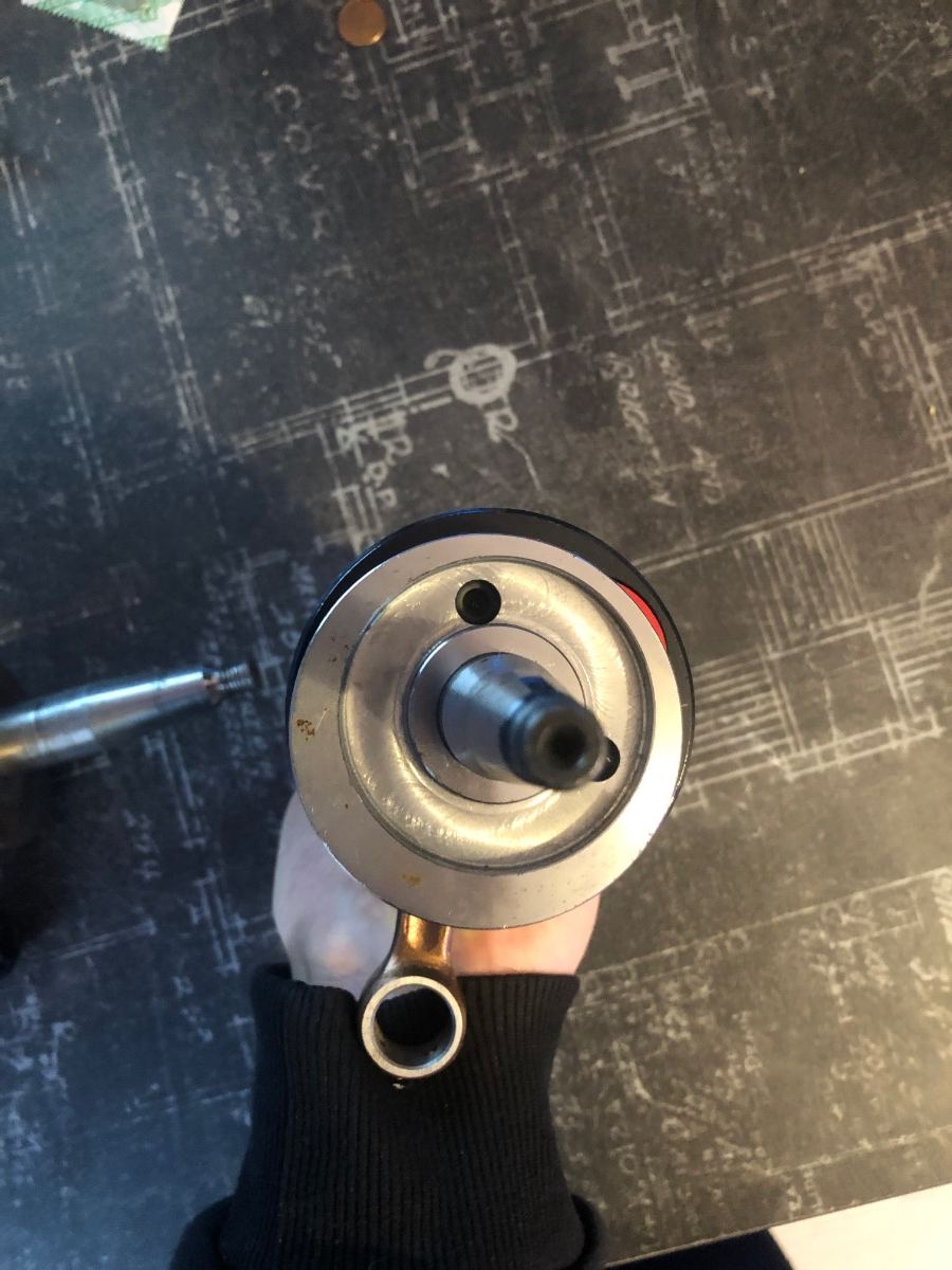

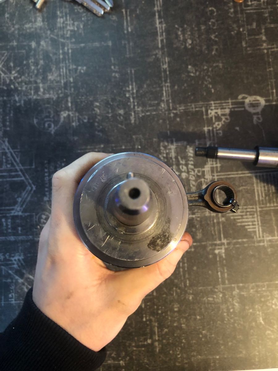

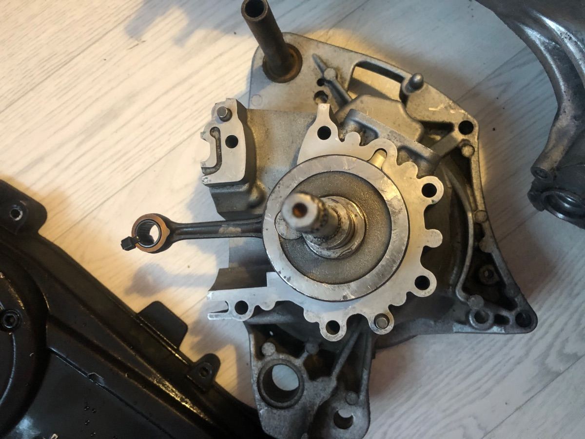

Bon j'ai acheté un vilebrequin artek pour ludix, mais il ne rentre toujours pas dans les carter qui ont un diamètre intérieur de ~71mm , diam du vilebrequin origine 69mm et diam du vilebrequin artek 73,7mm. Je n'en peux plus j'ai dépenser déjà tellement d'argent et rien ne fonctionne il y a marquer sur le moteur 13566810 ha1p

Ce n'est pas normal...
C'est certain que c'est un vilebrequin de Ludix?
Oui, aurais tu un vilebrequin ludix que tu pourrais mesurer ?

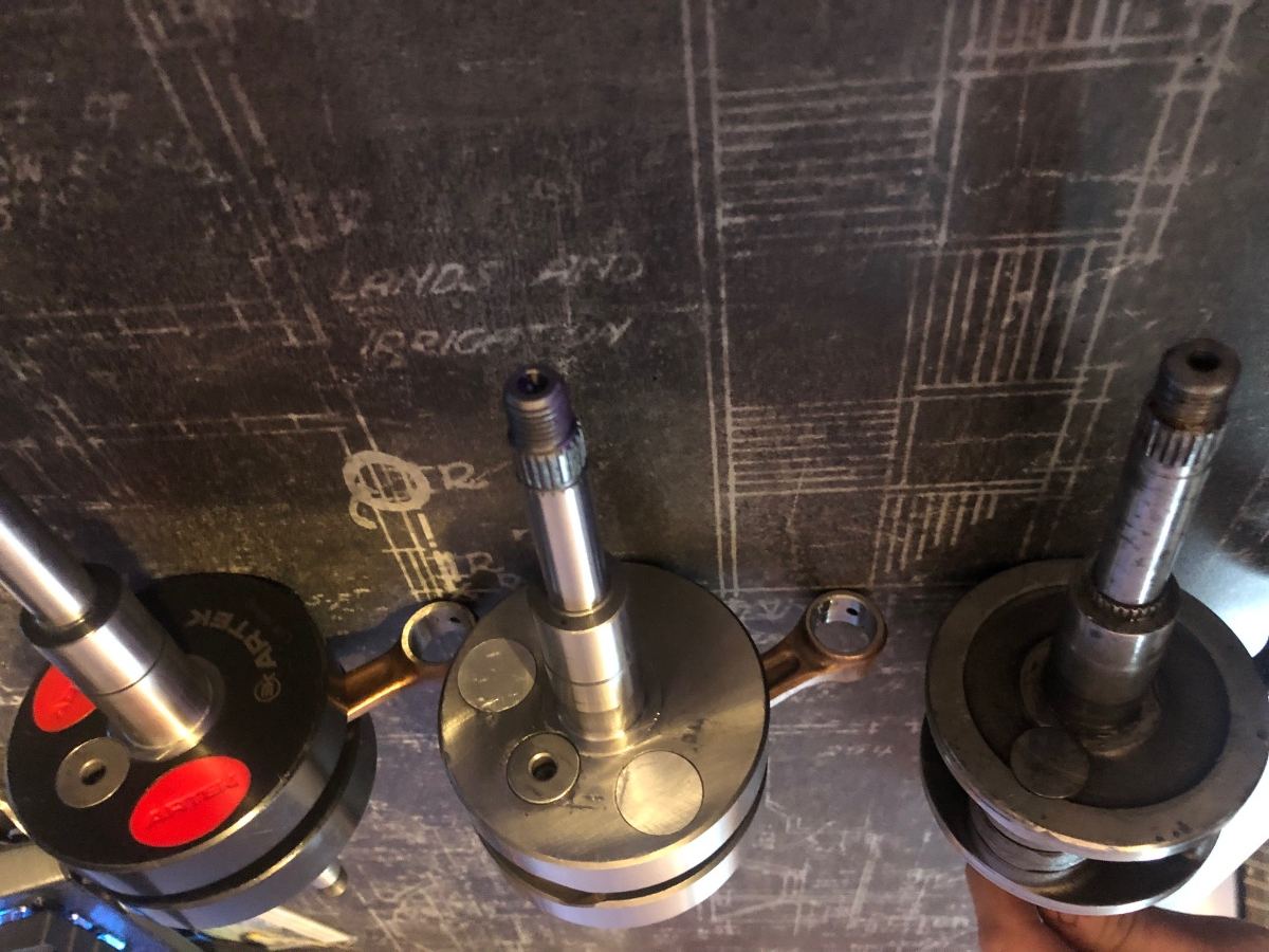

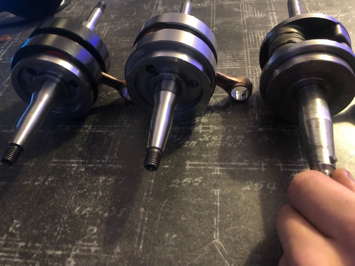

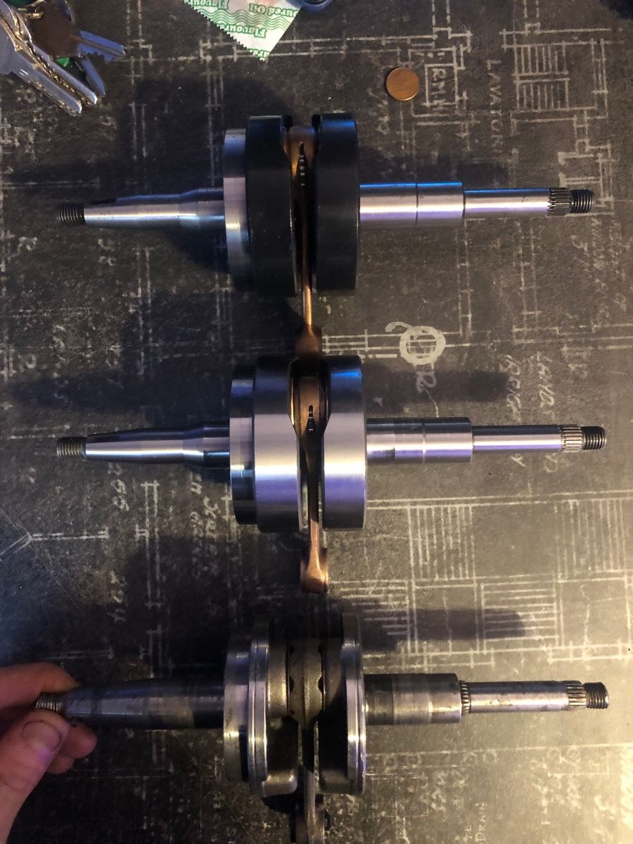

il y a une heure, Alain a dit :
Je viens de regarder et il y a bien un différence entre les vilebrequin, certain avec une sorte de troue et les cotés fin qui sont plus petit que les modèle qui sont plein, j'ai un doppler sr1 et le artek qui sont exactement les même comparé au vilebrequin d'origine de mon moteur ludix a pompe a air
J'ai une explication: les vilebrequins Artek et Doppler sont faits pour le moteur Peugeot vertical Euro 2, pas pour le moteur horizontal.
il y a 2 minutes, Alain a dit :
Je vais essayer de retourner le vilebrequin artek qui devait être fait pour un ludix... et me debarasser du vilebrequin doppler et revendre les carter ludix et acheter un moteur sf3 liquide
