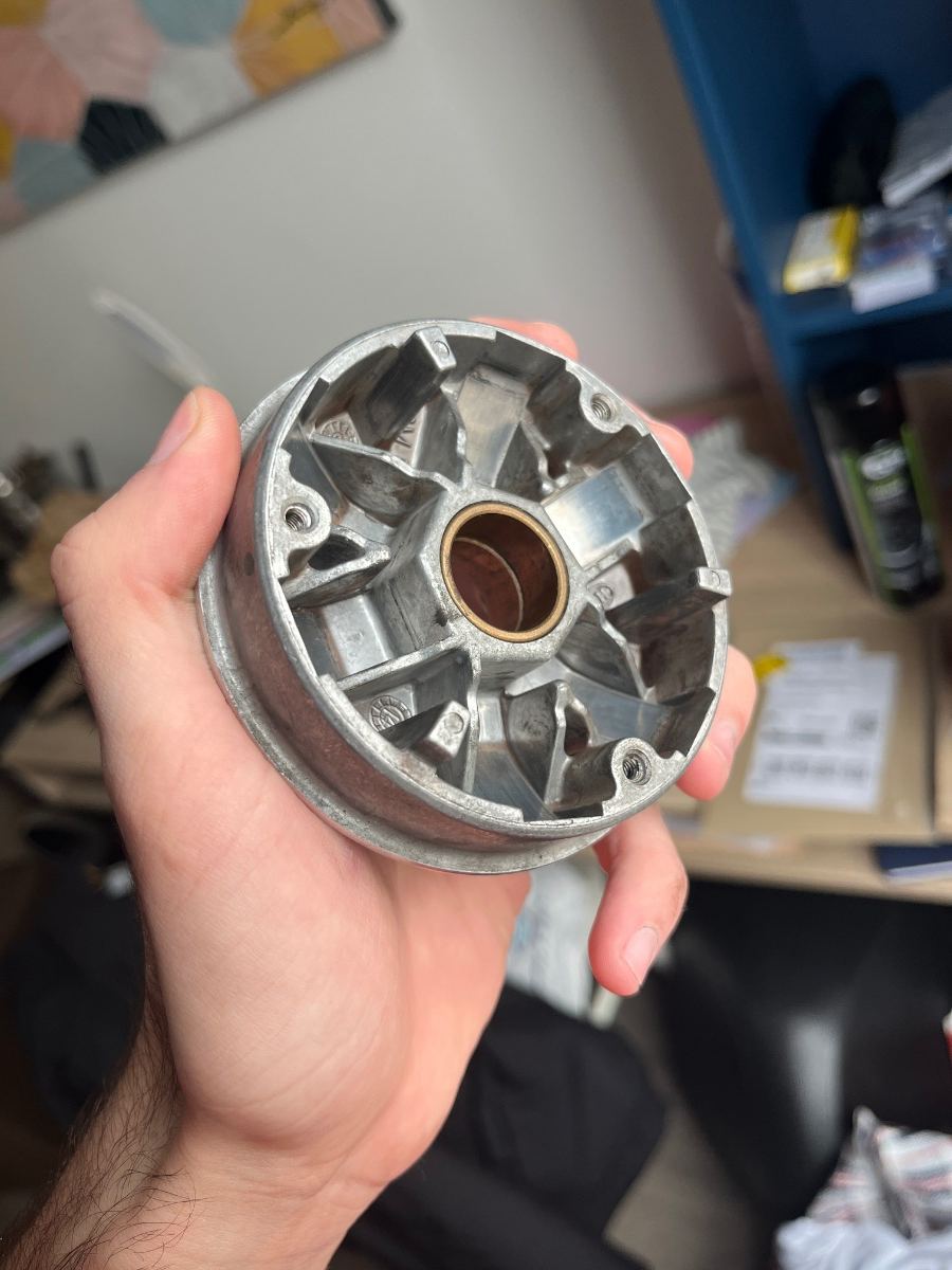

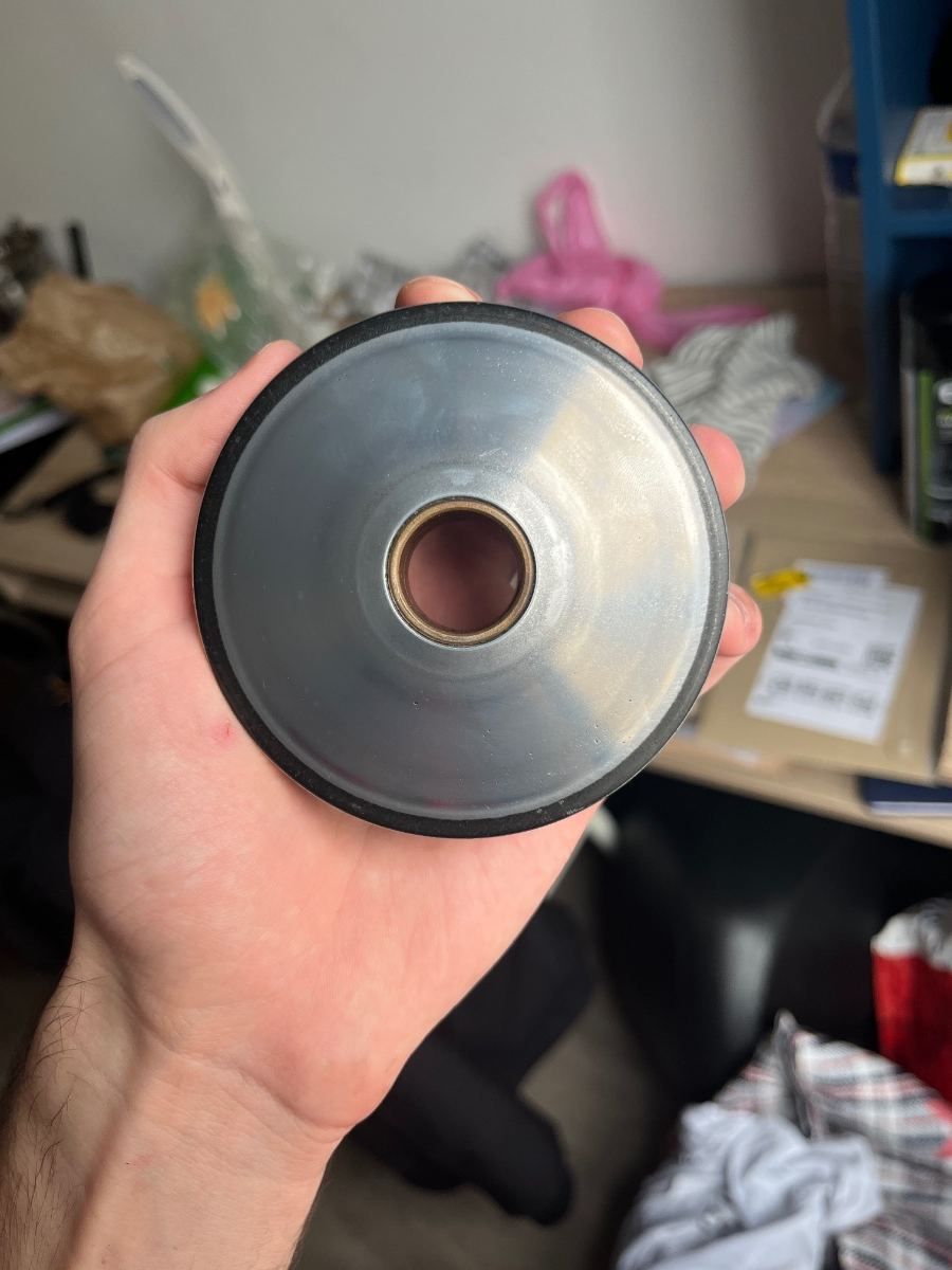

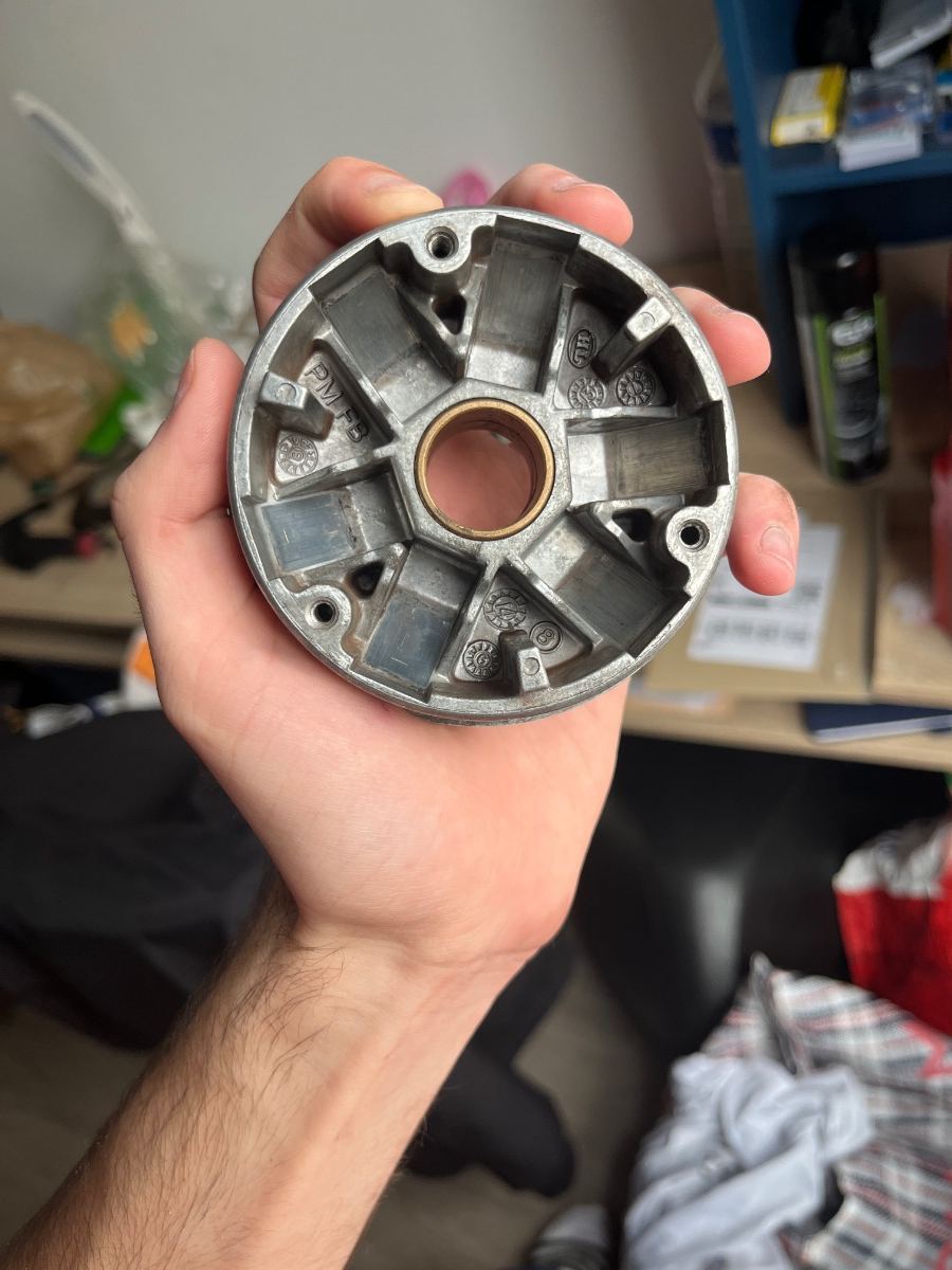

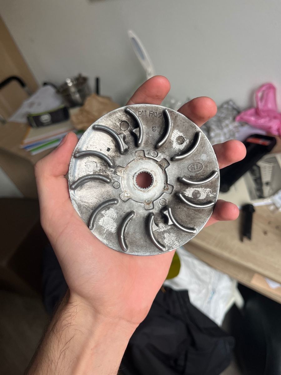

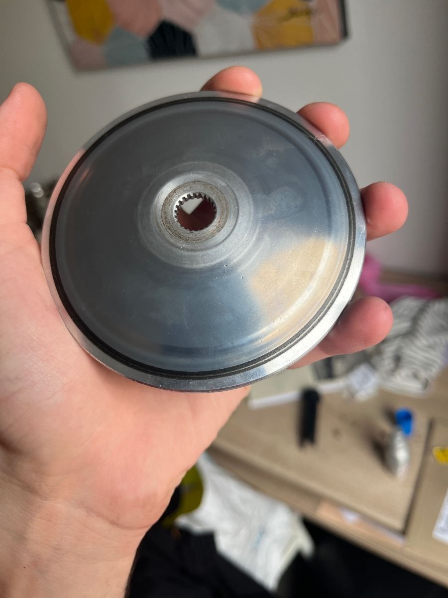

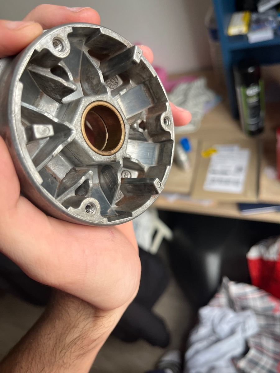

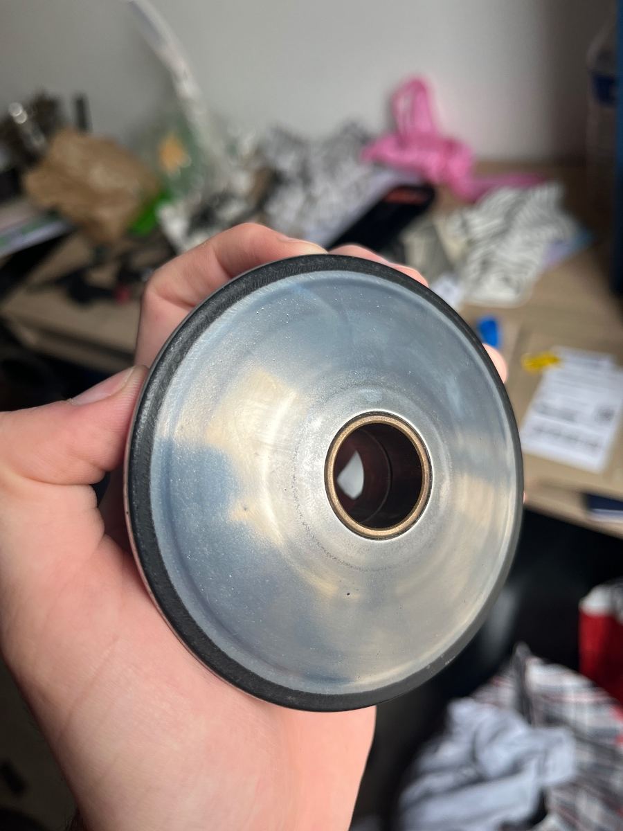

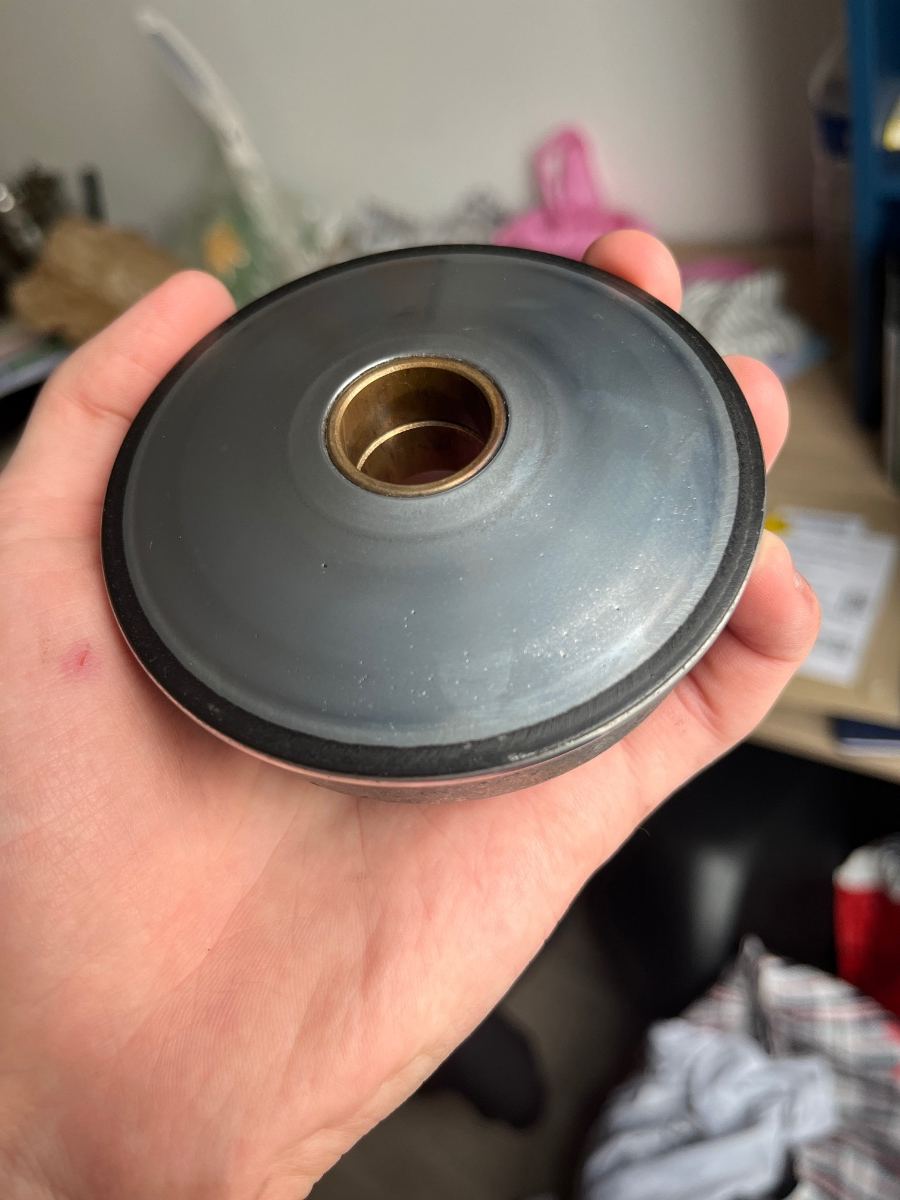

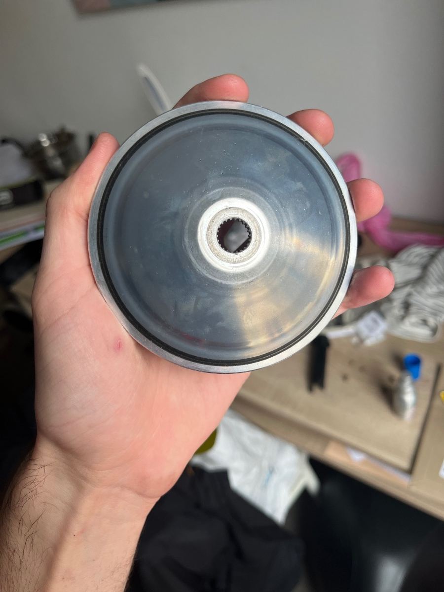

Bonjour, j’ai récemment acheté un Kisbee immobilisé et non roulants pendant un certain temps et je voulais avoir votre avis concernant l’état de ma variation.
j’ai nettoyé au nettoyer au nettoyant frein et au savon de Marseille.
Dernière question : est-ce qu’il faut mettre de la graisse sur les galets ?
@Bader
@Alain
Je précise aussi qu’il n’y avait pas de rondelle quand j’ai démonté le variateur, il y avait uniquement le canon

Salut
Pour moi c'est ok ton variateur, pour la graisse sur les galets c'est conseillé perso je n'en met pas car la graisse à pour particularité d'accumuler toute les poussières donc c'est à toi de voir.
A passage pour la courroie prend une vraie Peugeot c'est de loin les meilleurs ça tient même mieux que de la malossi.
