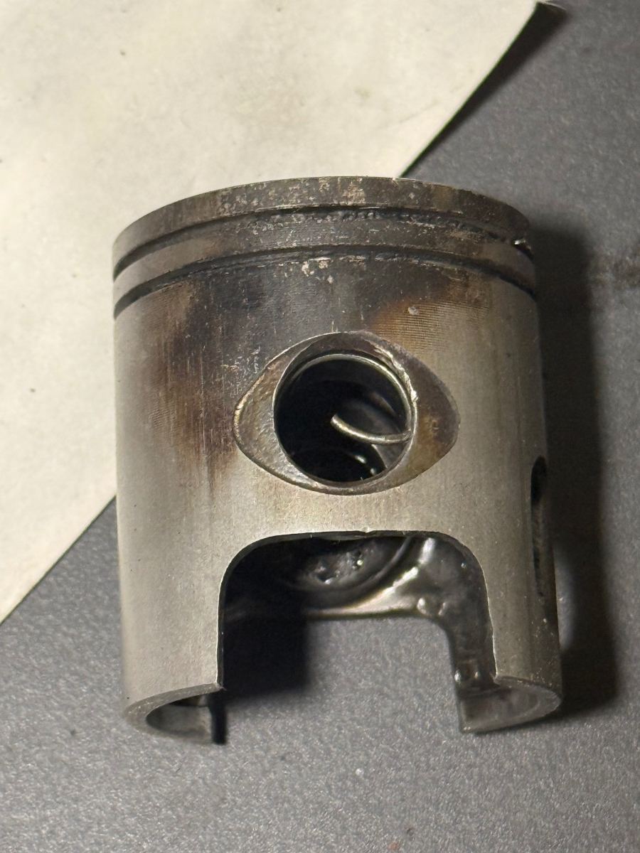

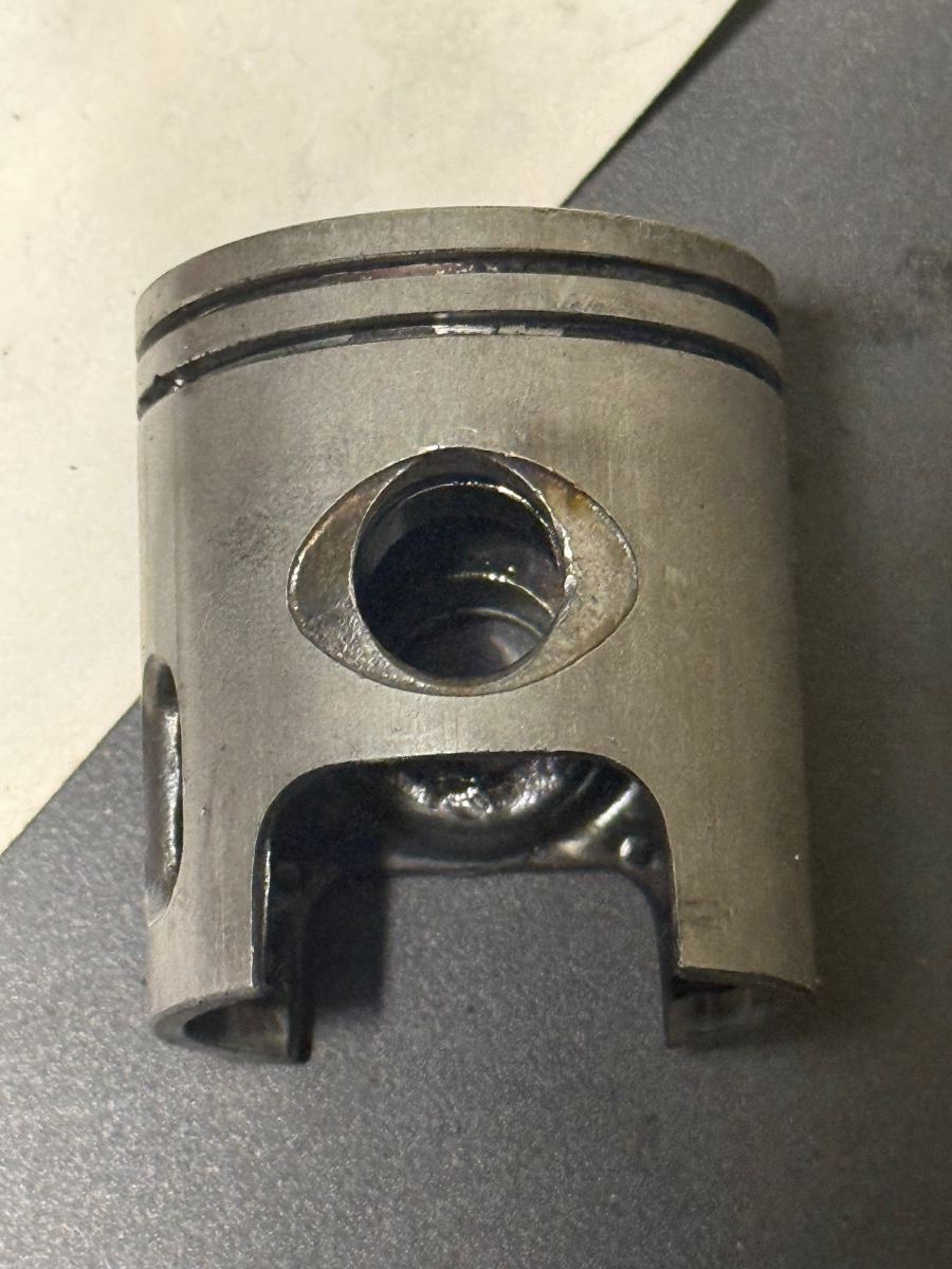

je rénove actuellement un TKR Furious qui ne démarre pas ou 1 fois sur 100 mais cale directement après
Voici une photo des segments, j’ai l’impression qu’ils sont HS vu l’écart entre les deux je me trompe ?

C'est moi ou le segment de la seconde photo me semble usé, mais pas de façon uniforme?
Si c'est le cas, autant mettre des neufs, ça vaut mieux...
D'accord, et le jeu que j'ai a la coupe sur la 1er photo, vous pensez que ca peux empêcher un démarrage ?
il y a 3 minutes, Alain a dit :
Fort probable, ça ne doit plus comprimer des masses. Le jeu normal devrait être de 5 à 10 fois moins que ça...
Ah oui d'accord, effectivement. Le jeu de la deuxième photo lui est normal ?
Modifié par Saeresya
Ah d'accord, même le deuxième jeu de segments est pas conforme.

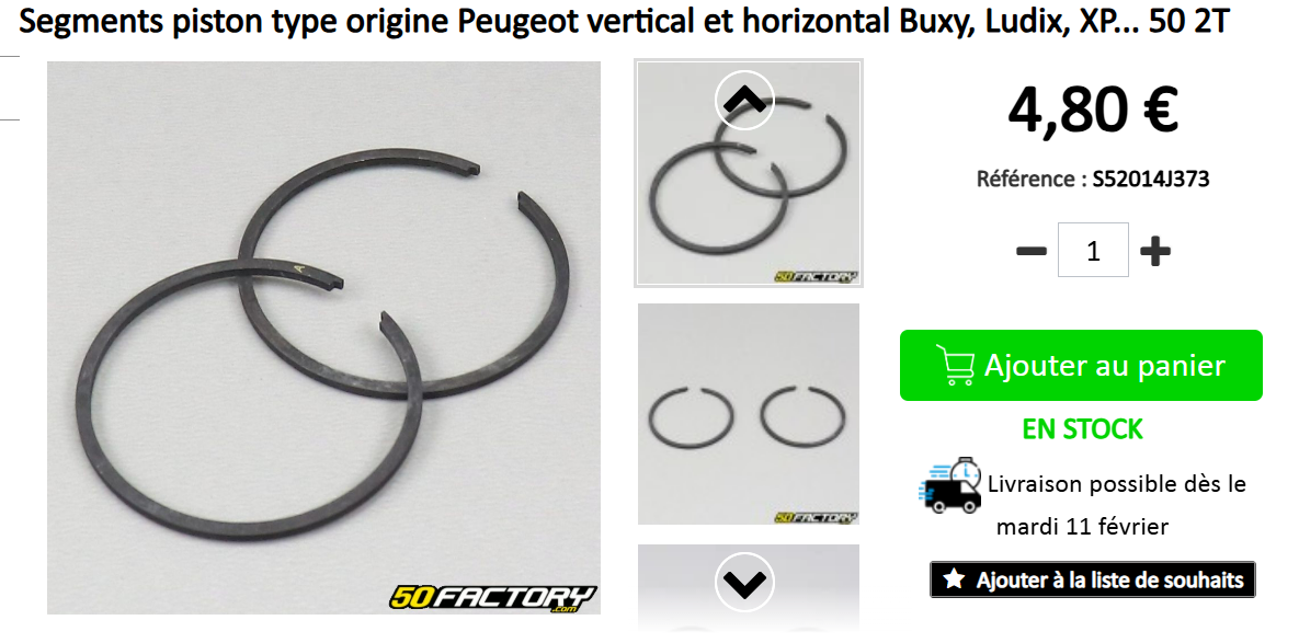

J'ai un Top perf fonte donc ce qui équivaut a un kit origine du coup la segmentations change ou je peux prendre des segments origine ?
 de ce type ?

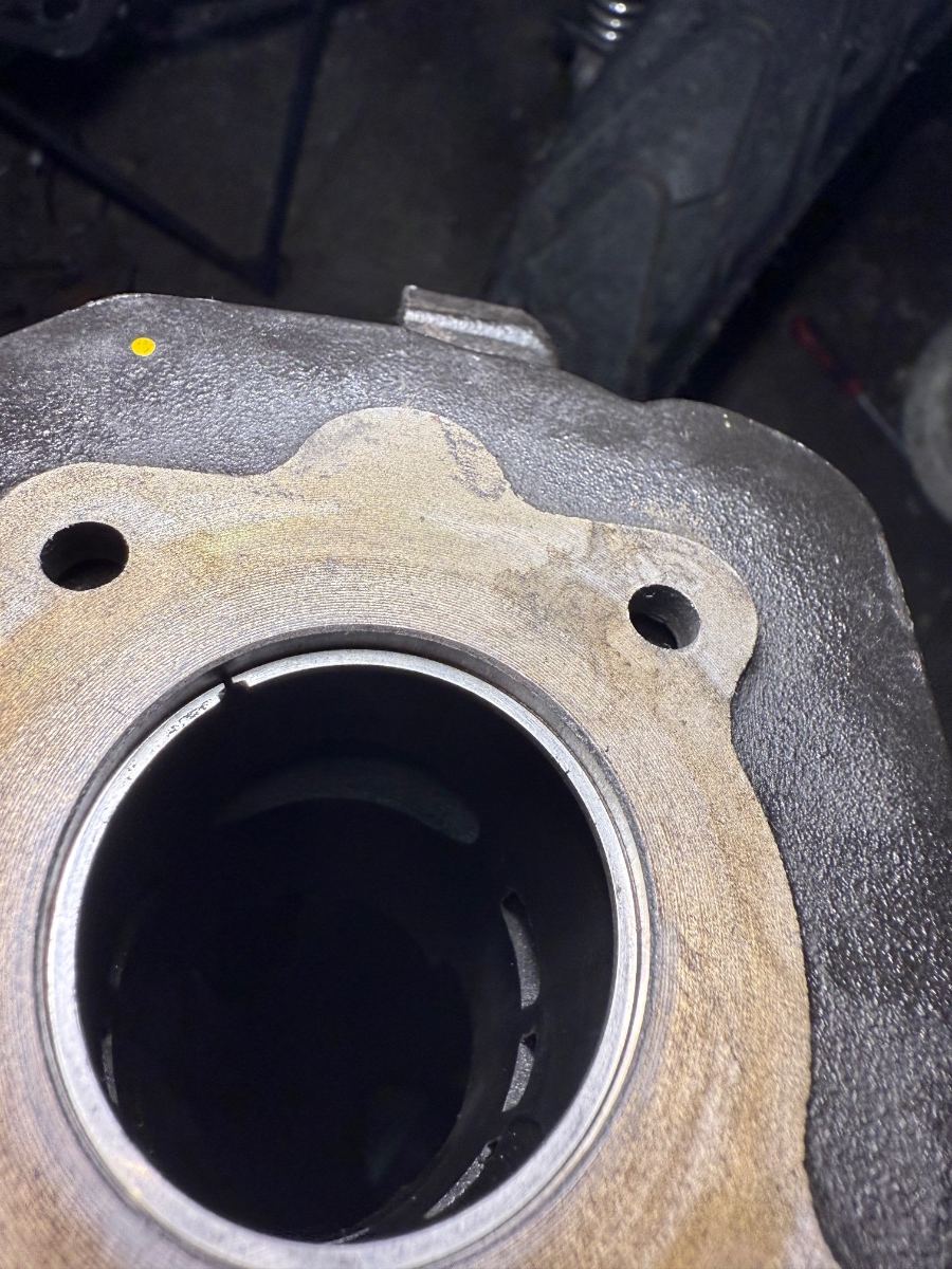

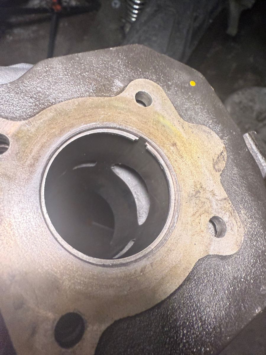

Je ne sais pas d'où vient le deuxième jeu de segments mais il devait être monté sur un cylindre avec un sévère problème d'ovalisation,la dernière fois que j'avais vu ça c'était sur un flandria il y as 25 ans...
il y a 4 minutes, Bader a dit :
Tu veux une photos des deux cylindres ? peut être que tu pourra remarquer lequel a un problème d'ovalisation. Histoire que je ne soit pas embêter par la suite
il y a 4 minutes, Saeresya a dit :
A l'œil comme ça :ouf:
Si je pouvais faire ça je me ferai payer plus cher par mon employeur lol :ouf:.
Mais quand tu auras les nouveaux segments tu verras où tu auras du jour autour des segments et tu sauras lequel est ovalisé.

Du coup, je peux commander ceux que je vous ai mis en photo ?

Je pense que le format de la photo a été ajusté, c'est vrai qu'on dirait que l'alésage est ovalisé...
Pour les segments, je ne suis pas pour prendre des segments aussi bon marché, ça mène souvent à des soucis.
Vu l'usure des segments, le piston a dû ramasser.
Je suggère donc de le remplacer par celui-ci, un modèle que j'ai souvent monté:
Piston Meteor type origine de rechange Peugeot Speedfight / Trekker | MAXISCOOT

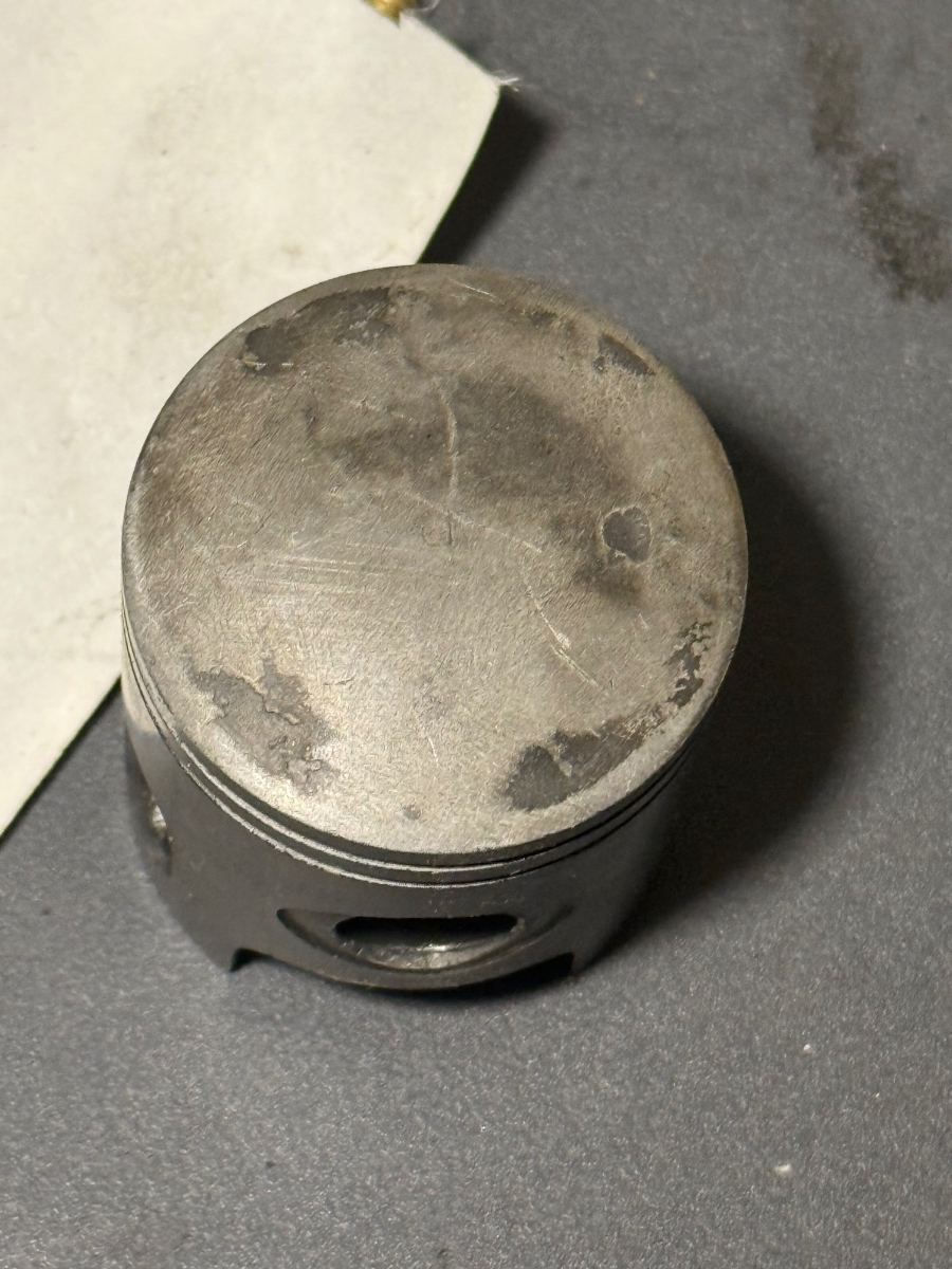

Voici le piston. A changer ?
