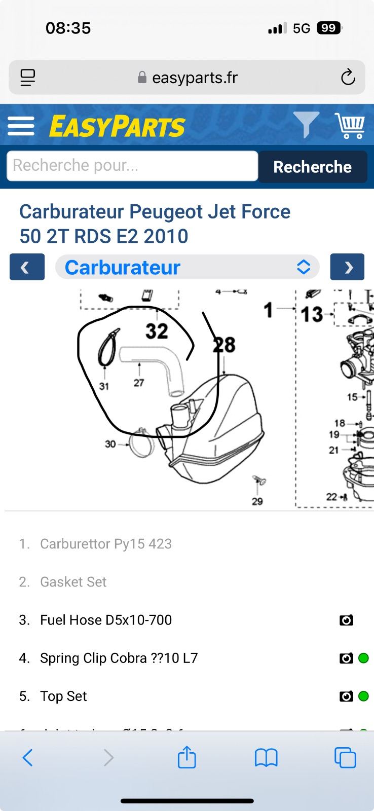

jamesmimi67 Posté(e) le 7 mars Auteur Signaler Posté(e) le 7 mars encore une question le tuyau qui sort de la boîte à air qui va dans le carénage sous la selle il se raccorde à quelque chose ou pas ?
Alain Posté(e) le 7 mars Signaler Posté(e) le 7 mars Si je ne me trompe pas, il va se raccorder à une pompe se trouvant sur le bloc moteur, à côté de la pipe d'admission.
jamesmimi67 Posté(e) le 7 mars Auteur Signaler Posté(e) le 7 mars Bizarre je l’ai démonté hier soir et elle sous le carénage de la selle à gauche et elle n’est pas raccordé est ce que quelqu’un peu confirmer qu’elle doit se raccorder ou non? Je parle de celle entouré en noir
