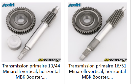

zyrox Posté(e) le 6 avril Signaler Partager Posté(e) le 6 avril bonjour je voudrai savoir quel est la différences entre ces 2 transmission primaire est la quel est la meilleur Lien vers le commentaire Partager sur d’autres sites More sharing options...
0 fred82000 Posté(e) le 6 avril Signaler Partager Posté(e) le 6 avril salut une et plus longue que l'autre pour savoir laquelle tu peux monter il faudrais savoir ta configuration monter sur le scooter Lien vers le commentaire Partager sur d’autres sites More sharing options...
0 zyrox Posté(e) le 6 avril Auteur Signaler Partager Posté(e) le 6 avril (modifié) je suis en kit 50 polini carburateur 17.5 polini pot yasuni R ressort de poussée d'origine est ressort d'embrayage jaune je voudrai avoir un truc qui ce rapproche de l'origine ou ci tu en a une bonne a me conseiller dit moi Modifié le 7 avril par zyrox Lien vers le commentaire Partager sur d’autres sites More sharing options...
