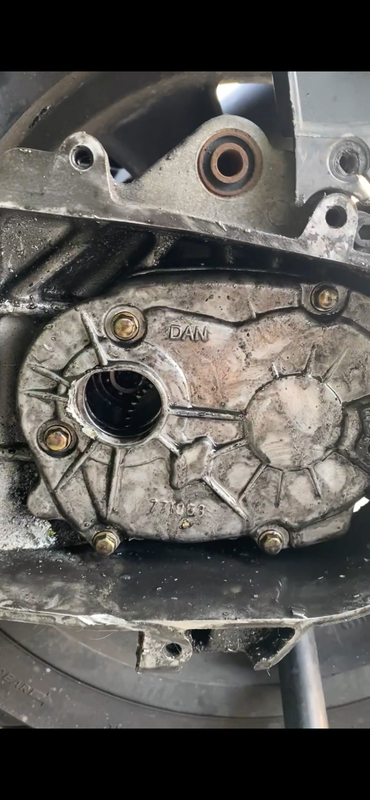

Mauvaise nouvelle j’ai un trou dans le carter bas moteur lol enfin pas sûr mais si jamais je peux mettre un bas moteur de ludix ou faut pas abuser mdrr

Comment ça un trou dans le bas moteur? Tu as une photo?
Il existe un orifice qui donne dans le carter d'engrenages, c'est une mise à l'air.

En gros à droite du carter de transmission il y a un trou après mon mécano ne connaît pas trop la 50 il était pas sur mais ça m’étonnait il m’a dit qu’il regarderais quoi tu me rassures omg
En gros oui à côté du carter de transmission y’a un trou mais c’est vrai que maintenant les traits on l’air fait exprès j’étais étonné aussi
Modifié par Hellyandre
Je ne vois rien de particulier, à part que le couvercle de carter de transmission a le perçage pour l'arbre d'embrayage qui est défonce...
Ok super merci Alain merci encore j’ai eu peur ba que la photo à droite tu vois un trou quoi enfin je sais pas on voit bien mais à droite y’a de la lumière quoi mais merci encore

en fait ma cloche se barrer ?? En gros je sentais que ça t’irait du coup j’ai enlever le carter fait tourner sans rien pendant 1 minutes je sais fallait pas.. mais je voulais voir ce qui allait pas et la cloche et sorti d’un coup quoi
Le 28/05/2025 à 07:29, Alain a dit :
